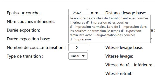

Pour ceux que ça intéresse le problème viendrait de la rétractation à cause du changement d’exposition.
Passer de 45s à 2,5s sur le rift n’est pas bon, sur un rift un peu large et bien bien chargé voir pratiquement remplis.
Certaines imprimantes ont un système pour que cela ce fasse de façon progressif, pas la mienne.
je vais donc tenter de mettre l’exposition à 40s sur tout le rift et de repartir normalement à la base des pieds de mes figurines, je ne m’attend pas à grand chose du résultat mais qui sait !

Il y a 2 heures, Dorian974 a dit :
Certaines imprimante on un système pour que cela ce fasse de façon progressif, pas la mienne.
bonjour , d’après ce que je peu voir sur ta photo de tes réglages sur chitubox , tu n'as pas la dernière version de chitubox   .
dans la version 1.9.3  tu peux paramétrer un nombre de couche de transition
je ne sais pas si cela fonctionne vraiment ,ne l'ayant jamais utilisé mais tu peux toujours essayer
J’avais fait la mise à jour 1.9.2 mais je n’avais pas cette fonctionnalité pour la Elegoo mars 2 Peut être a elle été implanté depuis, merci pour votre réponse
