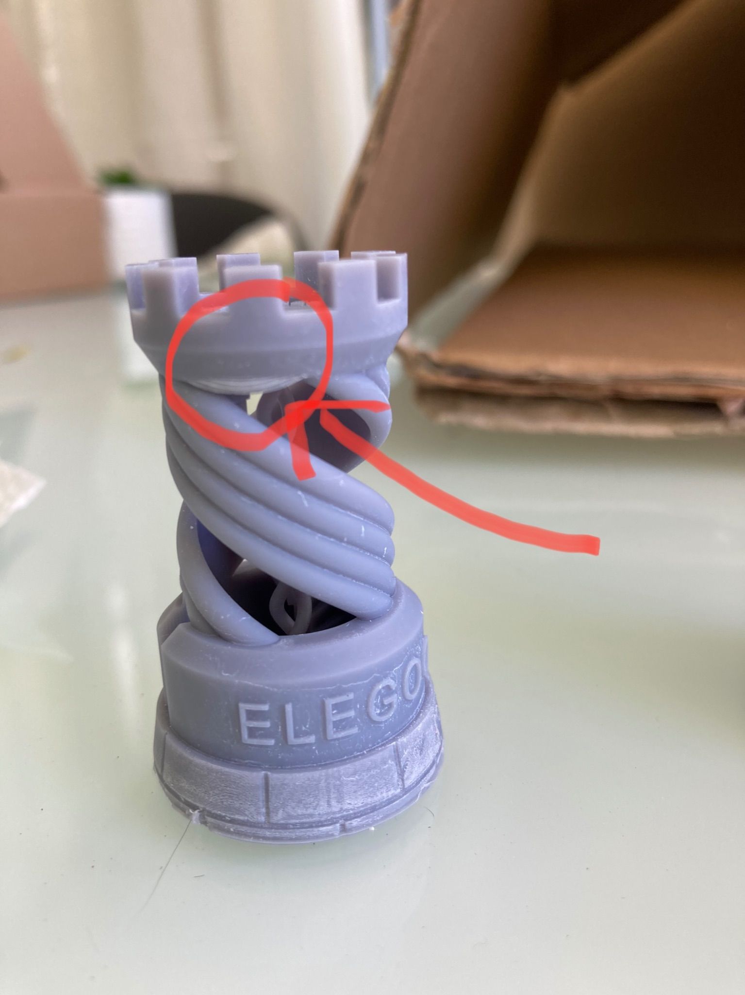

Dorian974 Posté(e) Février 18, 2022 Auteur Posté(e) Février 18, 2022 Alors oui super j’ai lancé le fichier et tout c’est imprimé, les deux tours Elegoo. Bon deux problèmes. le défaut sur les pieces. Il se retrouve de chaque côté et sur les deux pièces, vous pensez qu’il peut être du à quoi? Ensuite pour enlever les pièces purée la galère, j’ai utilisé la spatule en métal et j’ai légèrement entaillé le plateau. J’ai même bougé le plateau sur son axe donc je vais devoir refaire le Z0 Ha super l’astuce des lingettes, j’ai un chat et t’as beau faire les poils se retrouvent partout bonne journée
vfr150878 Posté(e) Février 18, 2022 Posté(e) Février 18, 2022 pour le décollement des pièces au plateau de construction , j'installe des plateau magnétique comme ca https://www.amazon.fr/BIGTREETECH-Plateforme-dimprimante-construction-autocollant/dp/B08VS86GQV/ref=asc_df_B08VS86GQV/?tag=googshopfr-21&linkCode=df0&hvadid=507331414789&hvpos=&hvnetw=g&hvrand=6236984775843422638&hvpone=&hvptwo=&hvqmt=&hvdev=c&hvdvcmdl=&hvlocint=&hvlocphy=9055710&hvtargid=pla-1269392915640&psc=1 ça permet de décoller les pièces sans outils pour le déformation de ta pièce il faut voir tes temps d'insolation et de ta resine certaine resine ont besoin de plus d'insolation uv une video qui explique tout ca

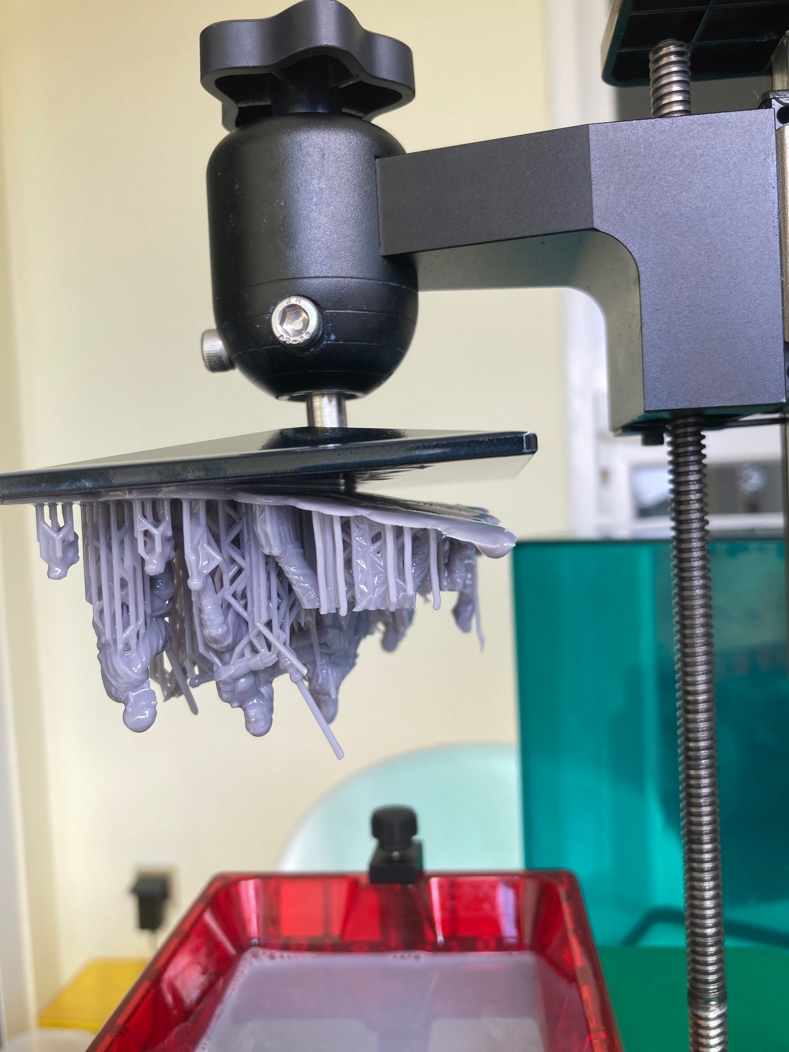

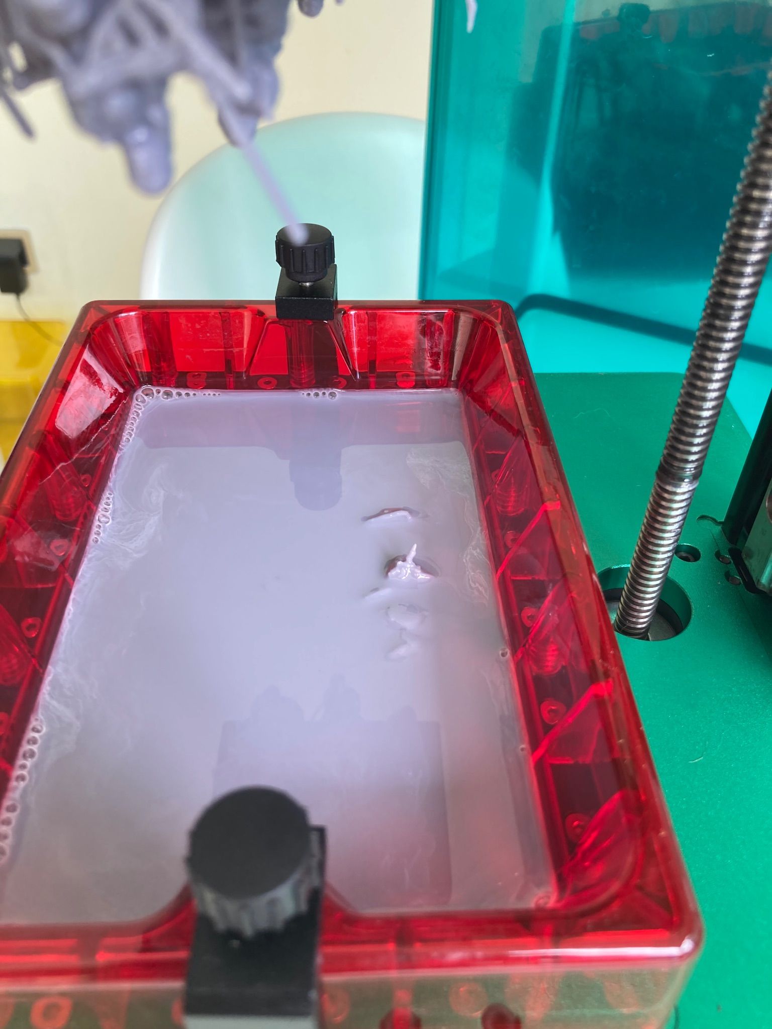

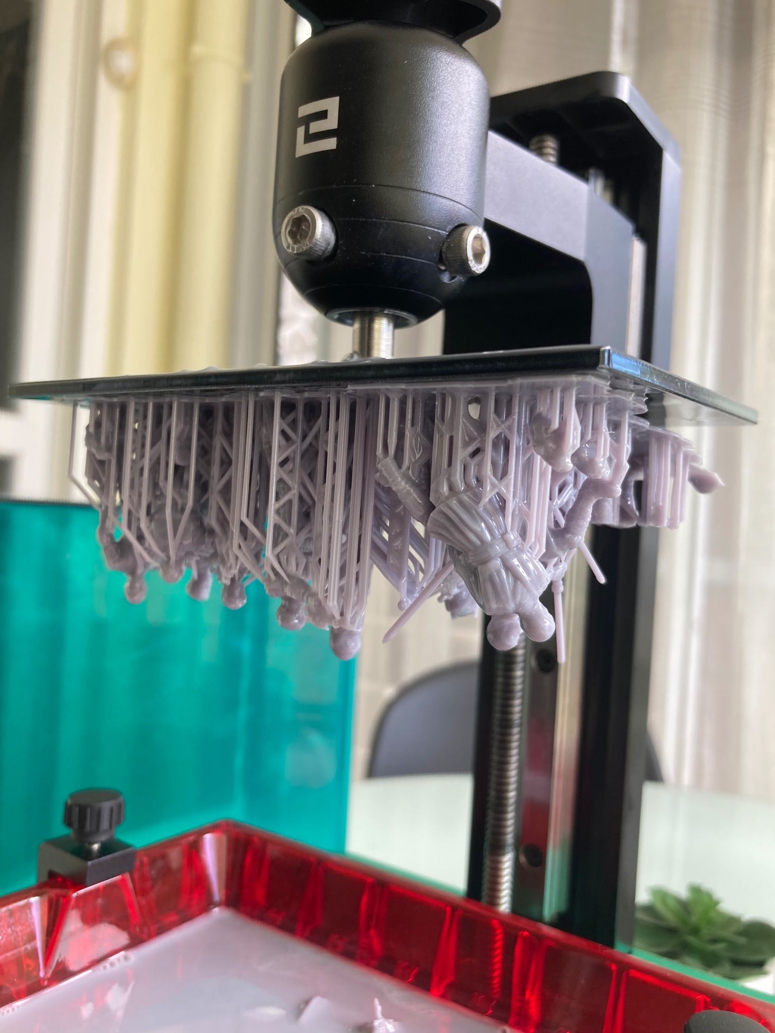

Dorian974 Posté(e) Juillet 15, 2022 Auteur Posté(e) Juillet 15, 2022 Bonjour, Comme toujours merci à ceux qui m’ont répondu et dans un soucis de ne pas recréer de topics alors je poste à la suite. je reviens vers vous car maintenant je charge à fond mon plateau. Le problème c’est que j’ai deux impression de suite qui ont loupé. J’ai une sorte de rétractation sur un côté du plateau et du coup c’est comme si toute une partie de l’impression se décoller du plateau en cours d’impression. Vous imaginez un peu les dégâts sur l’impression. j’ai les réglages de base pour la Elegoo waterwash Gray, j’ai juste changé l’exposition des premières couches de 35 à 45 secondes. Je pensais passer un coup de papier à poncer sur le plateau ou bien baisser un peu l’exposition des premières couches’, je suis un peu perdu si c’est déjà arriver à quelqu’un. je relancerais une impression dimanche en vous envoyant les photos si cela loupe. bon week à vous
PPAC Posté(e) Juillet 15, 2022 Posté(e) Juillet 15, 2022 Salutation ! Oui peut être que cette résine a bien besoins au moins de 45s d'exposition pour les couches de bases mais comme je n'ai pas testé cette résine je ne sais pas. Il y a aussi comme pistes si tu n'a pas fait attention quand tu a décollé les impressions précédente, tu a peut être trop appuyé sur le manche (si le plateau a était chargé tu a peut être plus forcé dessus) et il te faudrait refaire l'ajustement du plateau car il a bougé. Il y a aussi l'usure du FEP ... ou si il c'est détendus il a alors une plus forte accroche. Tiens nous au jus !
Dorian974 Posté(e) Juillet 15, 2022 Auteur Posté(e) Juillet 15, 2022 Wha trop cool je pensais pas avoir une réponse si vite. Pour le plateau on voit bien (je vois bien) que les premières couches fonctionnent mais au bout d’un moment c’est comme si l’impression était trop lourde. J’ai donc toute la partie arrière qui se décollent. L’usure du fep j’avais pas penser, je vais le resserrer demain aussi. Je pense qu’une photo sera plus parlante même si je préfère ne pas avoir à la faire Encore merci !

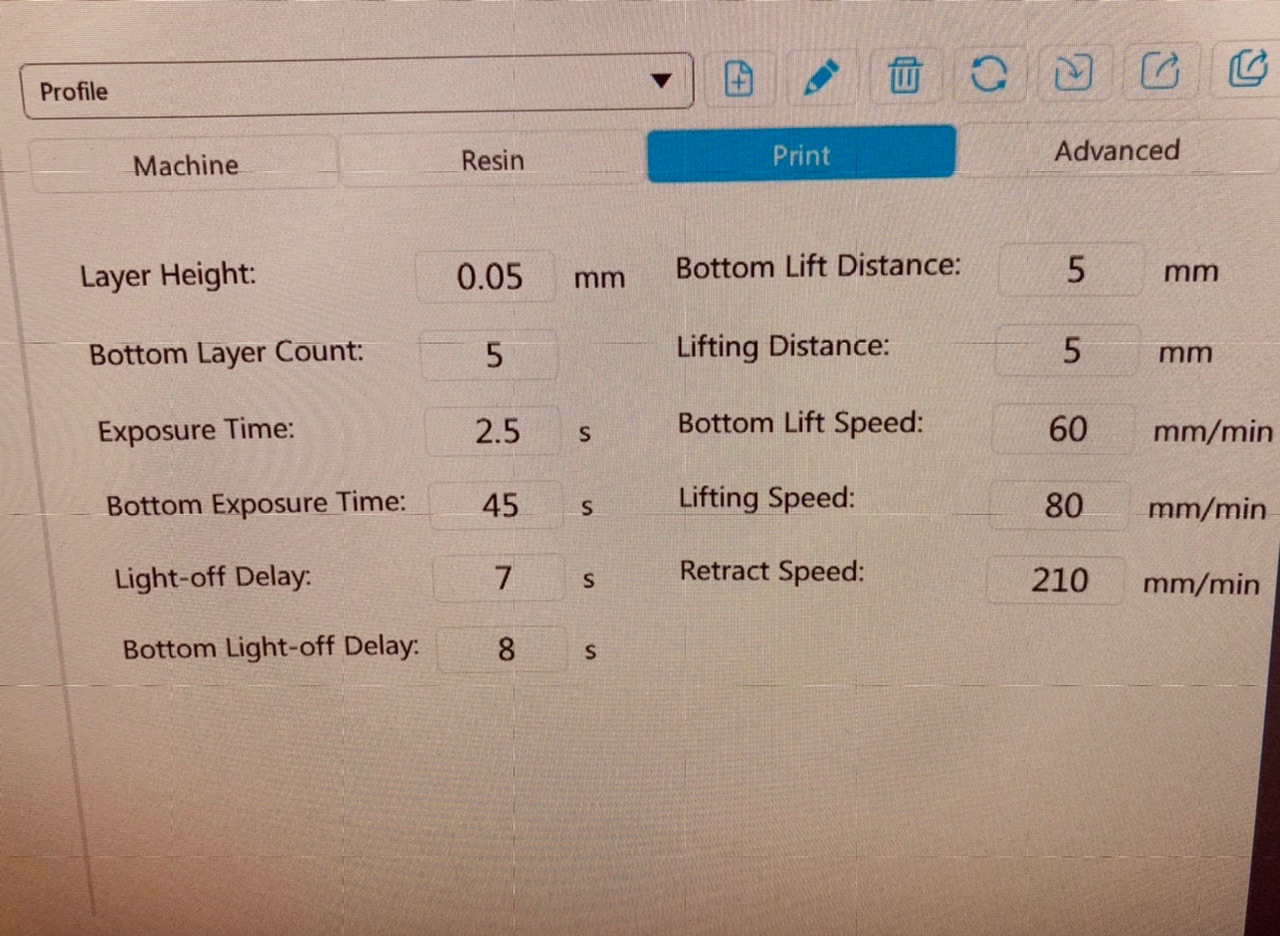

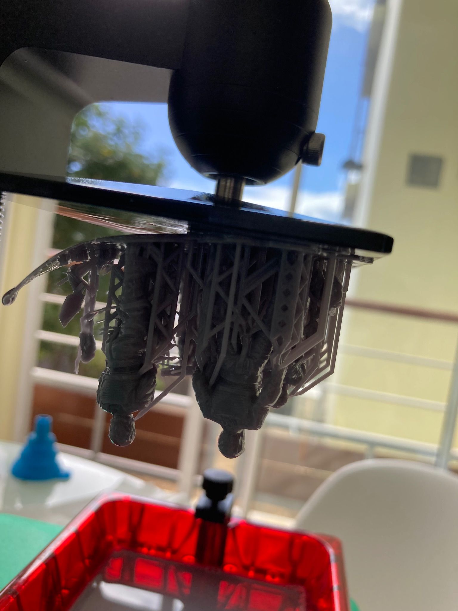

Dorian974 Posté(e) Juillet 17, 2022 Auteur Posté(e) Juillet 17, 2022 Nouvelle mauvaise journée pou moi. je vais tenter un nouveau réglage du Z mais je comprend pas trop pourquoi cela ce décolle autant. j’ai les réglages de base pour la Elegoo waterwash ceramic gray avec les premières couches en 45s Voilà les réglages
