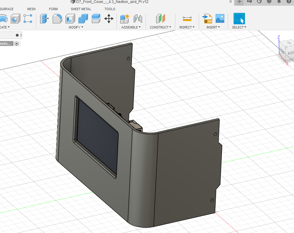

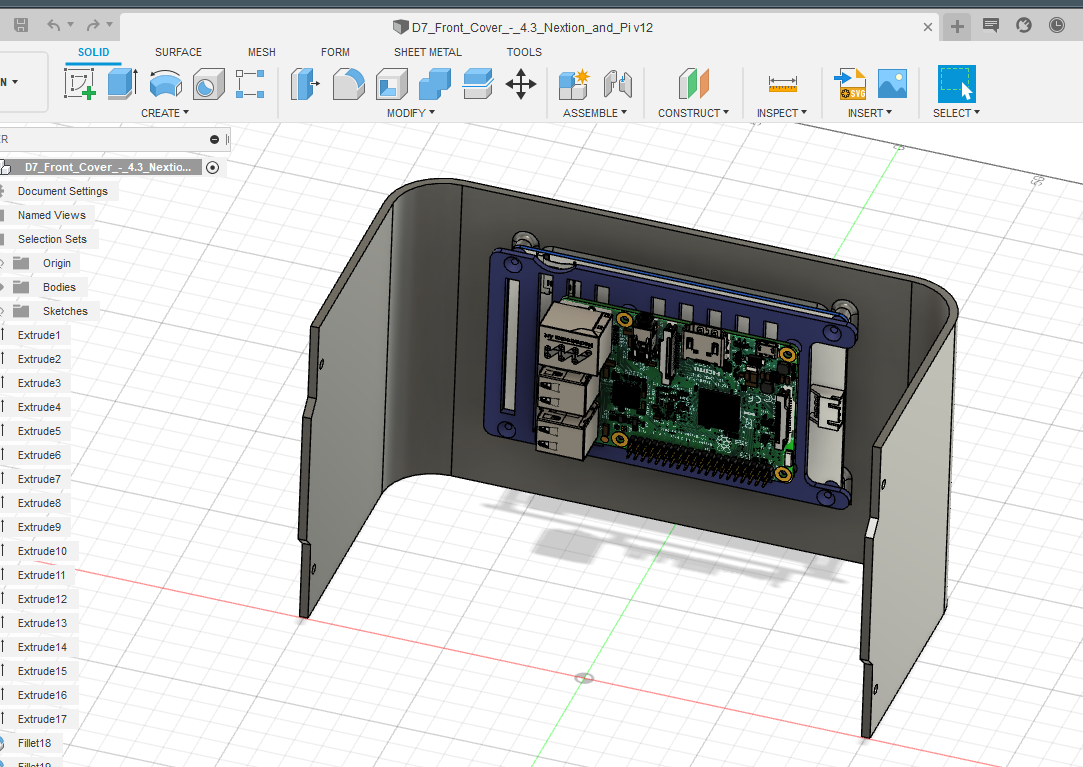

Kyrian Posté(e) Janvier 11, 2022 Auteur Partager Posté(e) Janvier 11, 2022 (modifié) Coucou Krug3r, Bon ben en fait, je pense que je me suis un peu emballée concernant cette affaire de Led UV (puissance-tension). Une Led se pilotant en courant, ma question est nulle et non avenue (Mode Nunuche Off.... ). Je suis heureuse de voire que nous avons eu la même idée concernant l'intégration Raspi-Nextion dans la base de la D7. Les grands esprits se rencontrent Hihihihihihi... Mon intégration est un peu différente car je souhaite avoir le Nextion en retrait et incliné sur la face AV un peu comme sur la Helegoo Mars. Je souhaite mettre aussi en façade un port USB pour une clé de transfert de fichier. De fait, l'espace AR disponible sur la façade AV est plutôt compté. J'ai positionné la Raspi entre l'alimentation et la Led sur un support modélisé par mes tits neurones. J'ai modifié la Raspi en désoudant la barrette GPIO et en la remplaçant par une barrette coudée d'une longueur juste nécessaire aux besoins du Nextion et de l'alimentation Raspi. Maintenant, au tour de la modélisation des panneaux AV et AR..... je ne suis pas couchée Pour cette nouvelle année, Krug3r, je t'offre un gros bouquet de motivation pour que tu puisses finir ton projet !!! HopppLaaaa Modifié (le) Janvier 11, 2022 par Kyrian 1 Lien vers le commentaire Partager sur d’autres sites More sharing options...
Kyrian Posté(e) Janvier 14, 2022 Auteur Partager Posté(e) Janvier 14, 2022 (modifié) Ca avance, je suis contente ...... TaaaaDaaaaa !!! Modifié (le) Janvier 15, 2022 par Kyrian 2 Lien vers le commentaire Partager sur d’autres sites More sharing options...
