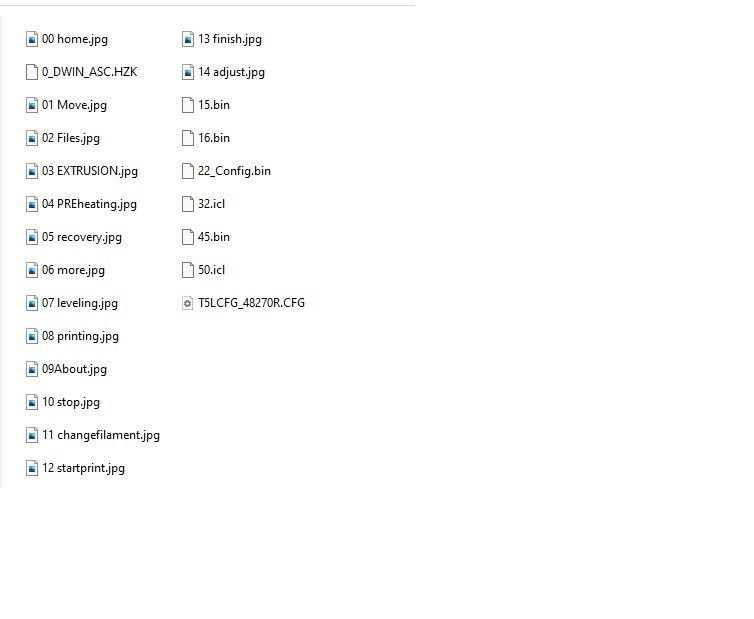

jbm1974 Posté(e) Février 24, 2022 Partager Posté(e) Février 24, 2022 Oups erreur de copié collé de ma part ... Le 45 c'est pas un .bin mais bien un .dzk ... Mais cela ne change rien au soucis ... Il doit y avoir une option/paramètre qui nous est passé sous le nez ... J'essaye de regarder ça demain Lien vers le commentaire Partager sur d’autres sites More sharing options...

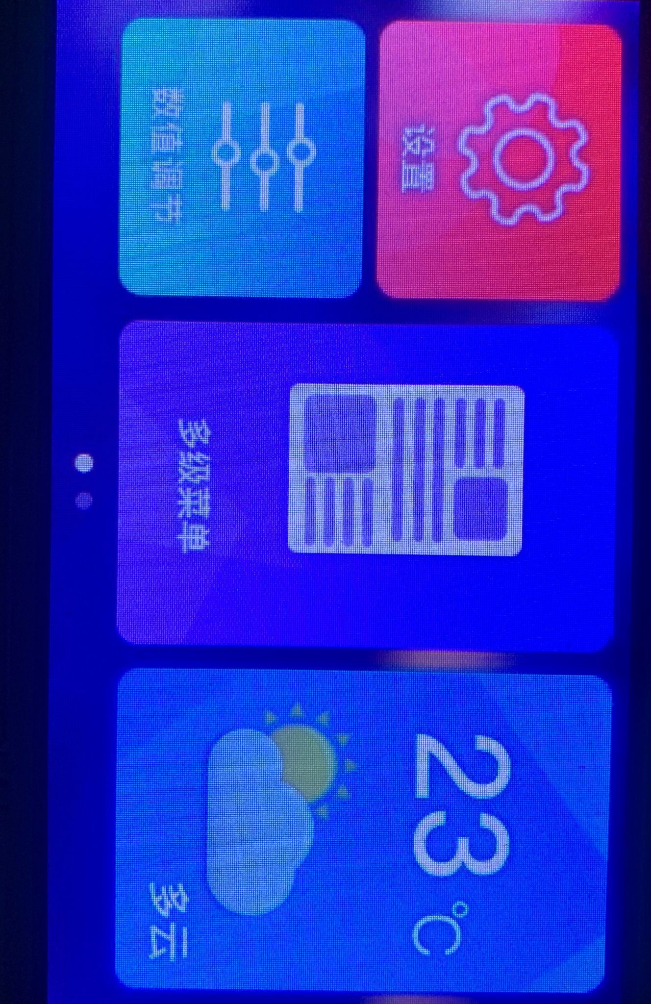

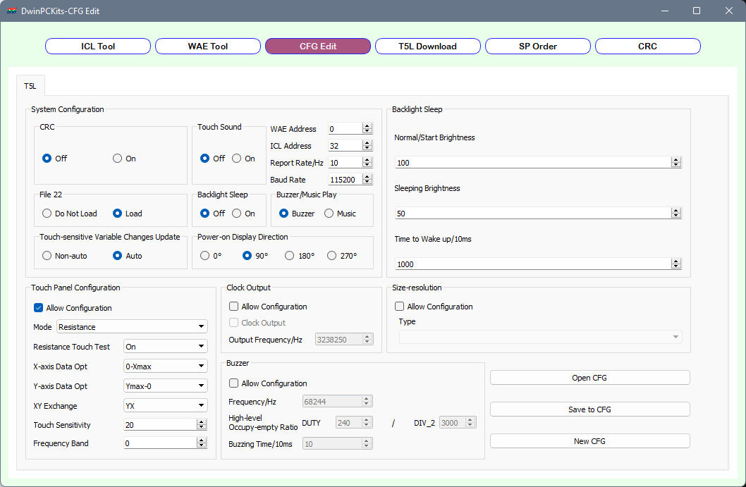

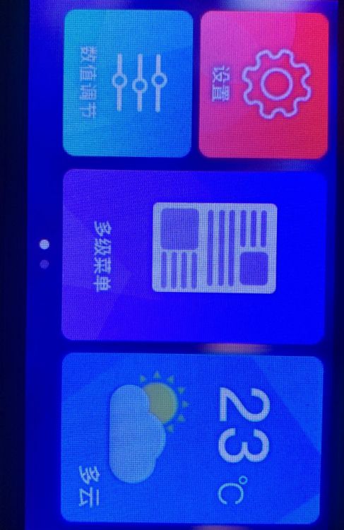

maciekk Posté(e) Février 24, 2022 Partager Posté(e) Février 24, 2022 Merci pour l'information. J'ai changé pour 45.dzk - malheureusement aucun changement. Je peux voir le bitmap de début tout le temps. J'ai essayé différentes configurations. J'ai aussi essayé le calibrage de l'écran : 20 clics (malheureusement je ne sais pas où ni à quelle vitesse) - ne fonctionne pas et télécharger le fichier Config.txt avec le contenu de TP_CORRECT - l'écran ne se lève pas après le redémarrage. Je recherche constamment la cause et la possibilité de démarrer l'écran. Lien vers le commentaire Partager sur d’autres sites More sharing options...
dj-ludo62 Posté(e) Février 25, 2022 Partager Posté(e) Février 25, 2022 Le 08/02/2022 at 09:29, yayabe a dit : Bonjour à tous! ALLELUIA !!!!!!!! J'ai les firmwares d'origine, si si !!! Même l'écran !!! Envoyé par Tronhoo himself! U30pro.rar 2 Mo · 21 downloads Bonjour merci, mais malheureusement, il n'est pas complet le dossier et le tactile ne fonctionne pas. Je discute actuellement avec DWIN à propos de cette écran et il nous faudrait le dossier afin de procéder a une nouvelle création et de rétablir la calibration. Lien vers le commentaire Partager sur d’autres sites More sharing options...
maciekk Posté(e) Février 25, 2022 Partager Posté(e) Février 25, 2022 Bonjour, En cherchant le firmware de l'écran, j'ai trouvé celui d'origine qui a été livré à l'Alfawise u30 pro, mais il ne correspond probablement pas à la version Tronhoo. Ce logiciel est différent de celui posté sur le forum. J'ai essayé de le télécharger - mais malheureusement, le toucher ne fonctionne toujours pas. Peut-être que quelqu'un avec plus de connaissances trouvera un moyen d'activer le toucher. Veuillez ne pas télécharger ce firmware sur l'imprimante Alfawise U30 pro dans la version Tronhoo - cela ne fonctionne pas. Je le publie sous forme de package, car il existe également un logiciel d'écran et peut-être que quelqu'un pourra le vérifier. Malheureusement, je suis trop faible. FW&UI_U30_PRO_0_3_1.zip Lien vers le commentaire Partager sur d’autres sites More sharing options...

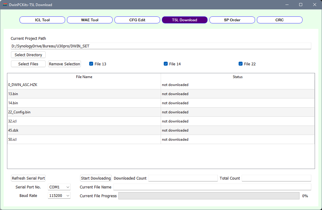

jbm1974 Posté(e) Février 28, 2022 Partager Posté(e) Février 28, 2022 (modifié) 'lut Qqun a-t-il essayé de charger le FW de l'écran par le soft DWin, via le port série, en chargeant le projet ? Modifié (le) Février 28, 2022 par jbm1974 Lien vers le commentaire Partager sur d’autres sites More sharing options...
maciekk Posté(e) Février 28, 2022 Partager Posté(e) Février 28, 2022 Pouvez-vous également joindre la version du firmware ? J'essaierai de charger ce fichier dans la soirée via DWinPCKits... pour l'instant l'écran est une brique... Lien vers le commentaire Partager sur d’autres sites More sharing options...

dj-ludo62 Posté(e) Mars 2, 2022 Partager Posté(e) Mars 2, 2022 Le 28/02/2022 at 09:38, jbm1974 a dit : 'lut Qqun a-t-il essayé de charger le FW de l'écran par le soft DWin, via le port série, en chargeant le projet ? Salut oui, mais meme avec sa impossible de faire fonctionner le tactile correctement il manque quelque chose dans le fichier de tronhoo Le 28/02/2022 at 20:52, carcan012 a dit : hola usted puede enviar el archivo de DWinPCKits Fichier Tronhoo ou il manque "DWprj.hmi" : https://mega.nz/file/1ah2SIqZ#BIEnO8QjAHt-HeyUsZLL94Soqw5RS398RCFggadyDL0 Fichier Creer par DWIN pour ecran T5L : https://mega.nz/file/8axijSAa#UNdVAQ920P_2KtXnwDdH6PTpDuXk-TyMIzUAMQHNrcw Je precise egalement qu'il faut faire un calibrage avant avec le fichier T5LCFG_48270R.CFG a injecté seule en premier et ensuite ijecté les autre fichier une fois la calibration effectuer Lien vers le commentaire Partager sur d’autres sites More sharing options...
maciekk Posté(e) Mars 2, 2022 Partager Posté(e) Mars 2, 2022 Merci pour les fichiers joints. J'ai essayé de les installer de différentes manières, malheureusement sans succès. Quelqu'un pourrait-il fournir un firmware prêt pour cet écran? Ou écrivez une instruction étape par étape sur la façon de l'exécuter. Merci d'avance. (malheureusement, je ne suis pas un utilisateur avancé et je suis aux prises avec de tels problèmes). Lien vers le commentaire Partager sur d’autres sites More sharing options...
carcan012 Posté(e) Mars 4, 2022 Partager Posté(e) Mars 4, 2022 Le 2/3/2022 at 8:55, dj-ludo62 a dit : Salut oui, mais meme avec sa impossible de faire fonctionner le tactile correctement il manque quelque chose dans le fichier de tronhoo Fichier Tronhoo ou il manque "DWprj.hmi" : https://mega.nz/file/1ah2SIqZ#BIEnO8QjAHt-HeyUsZLL94Soqw5RS398RCFggadyDL0 Fichier Creer par DWIN pour ecran T5L : https://mega.nz/file/8axijSAa#UNdVAQ920P_2KtXnwDdH6PTpDuXk-TyMIzUAMQHNrcw Je precise egalement qu'il faut faire un calibrage avant avec le fichier T5LCFG_48270R.CFG a injecté seule en premier et ensuite ijecté les autre fichier une fois la calibration effectuer hola no puedo abrir los archivos estan cifrados Lien vers le commentaire Partager sur d’autres sites More sharing options...

maciekk Posté(e) Mars 4, 2022 Partager Posté(e) Mars 4, 2022 il y a 5 minutes, carcan012 a dit : hola logre flahear la pantalla Yo pude hacer lo mismo. Pero, lamentablemente, el toque no funciona (la pantalla es horizontal, como la tuya). Desafortunadamente, no sé qué hacer a continuación. Necesitaría alguna instrucción paso a paso. O el firmware más disponible para esta pantalla. Si logra devolverlo a la vida, envíe el firmware o algunas instrucciones. Gracias por adelantado. Lien vers le commentaire Partager sur d’autres sites More sharing options...
