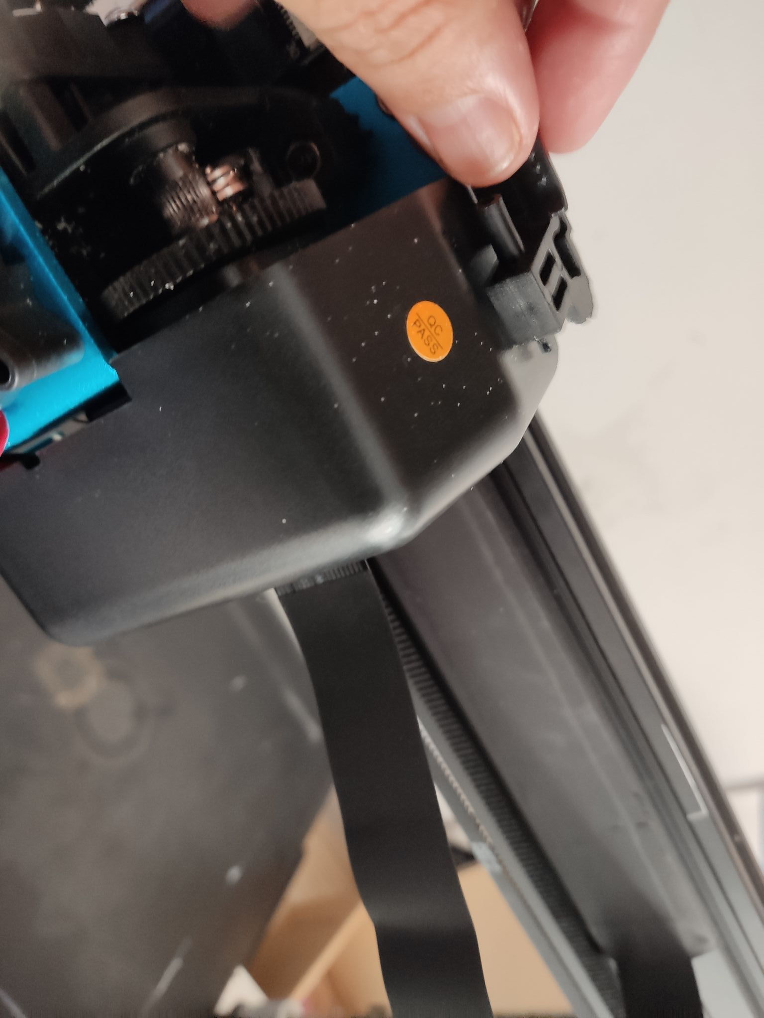

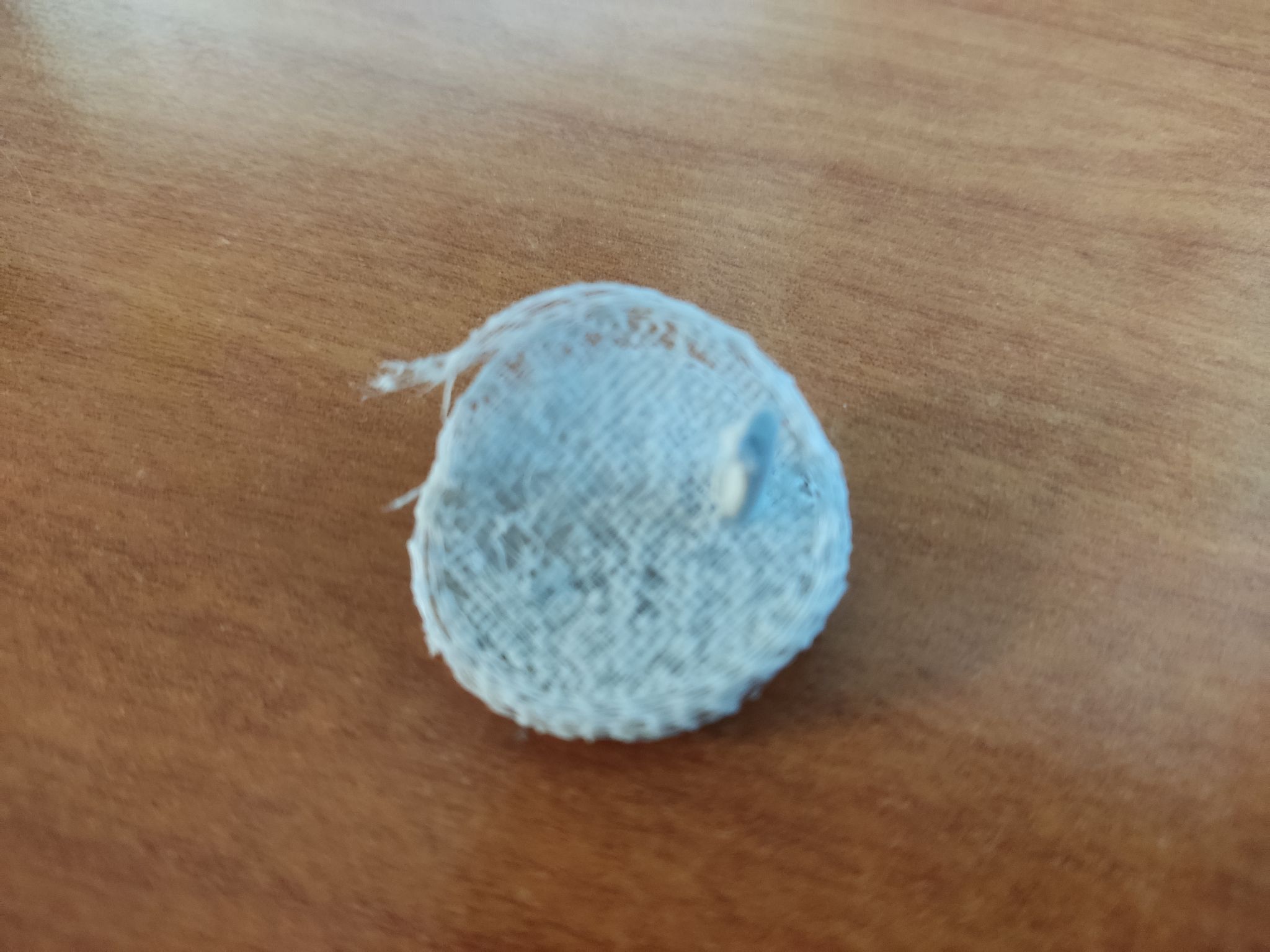

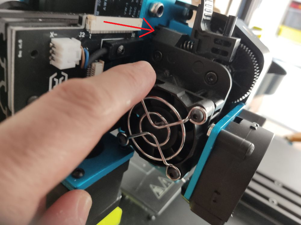

ppx32 PostĂ©(e) Janvier 16, 2022 PostĂ©(e) Janvier 16, 2022 Bonjour Ă tous, Depuis 3 semaines, j'ai ma Sidewinder X1 qui imprime mais faiblement de la buse. D'ailleurs cela fragilise l'impression. J'ai pourtant passĂ© la tige mĂ©tallique ca a l'air trĂšs bon et en poussant d'en haut le filament cela sort correctement . On dirait que cela serait plus une sorte d'entrainement du filament de façon moteur ... Ă moins que cela soit la buse qui soit usĂ© ? https://drive.google.com/file/d/1f1mNOKVCwsHcdes-J00Ud76MFJw8zPXO/view?usp=sharing Voici une autre vidĂ©o et photo de l'impression test ratĂ© https://drive.google.com/file/d/1T0F1P8-y5w_80W_KGIKwCc_x5rxVEOXV/view?usp=sharing Merci de vos retoursÂ

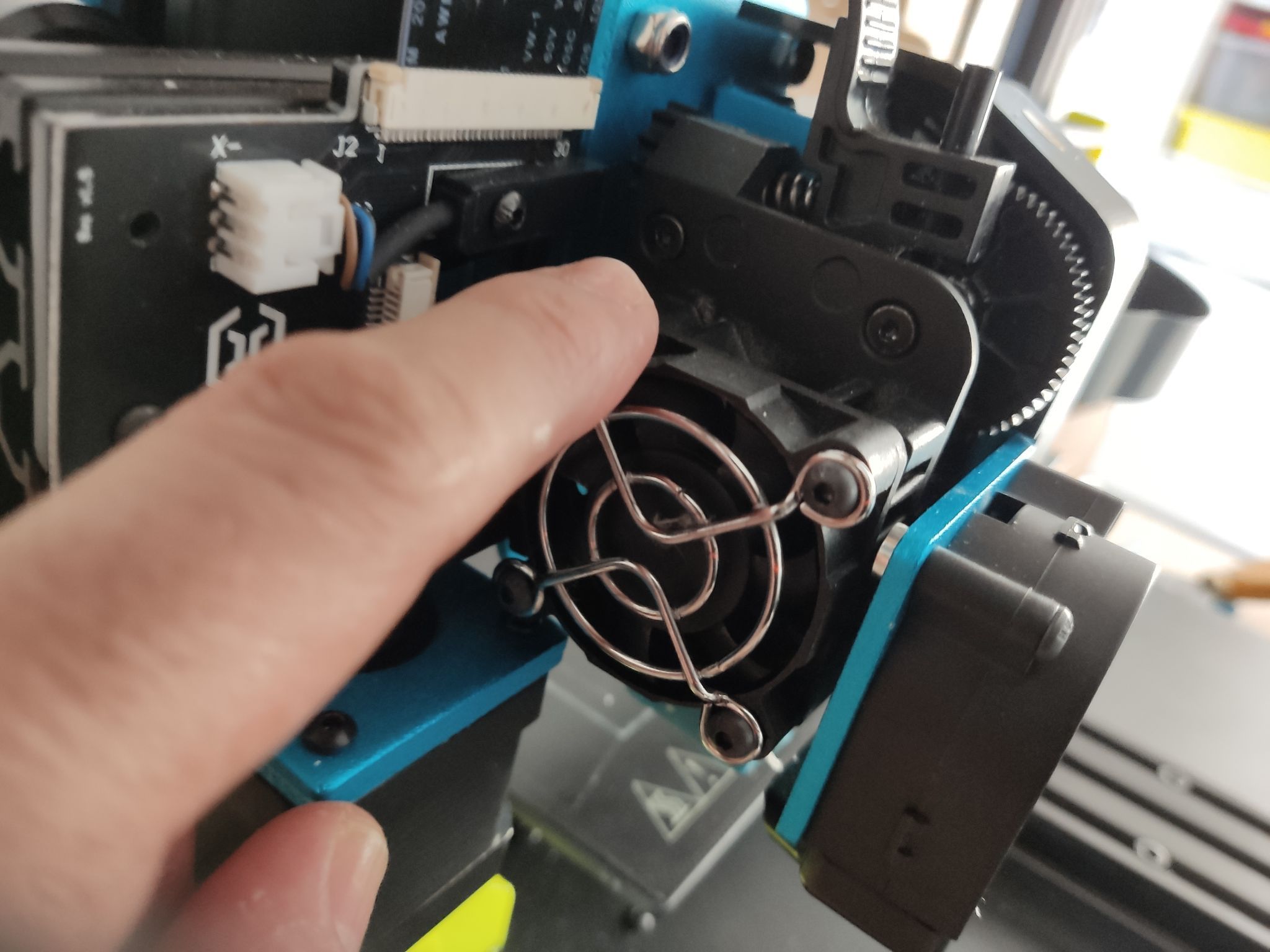

ppx32 PostĂ©(e) Janvier 16, 2022 Auteur PostĂ©(e) Janvier 16, 2022 Est ce que le vis de serrage est celui lĂ sur la photo ? Qu'est ce que le ptfe ? J'ai essayĂ© avec un autre filament c'est pareil   par contre j'ai remarquĂ© qu'aprĂšs l'impression ratĂ© ça fait une sorte de bouchon et il faut alors que avec une tige a chaque fois je dĂ©bouche   merci de vos retours   Â
fvuichard Posté(e) Janvier 16, 2022 Posté(e) Janvier 16, 2022 (modifié) Non, la vis de serrage est celle là . Elle met plus ou moins de pression sur le ressort. Sinon, Si tu pousse un filament à la main, est ce que tout sort bien? Su peux effectuer la Titi's procédure pour vérifier le tube en PTFE. Lors du démontage, tu devrai voir l'état du levier. Modifié (le) Janvier 16, 2022 par fvuichard

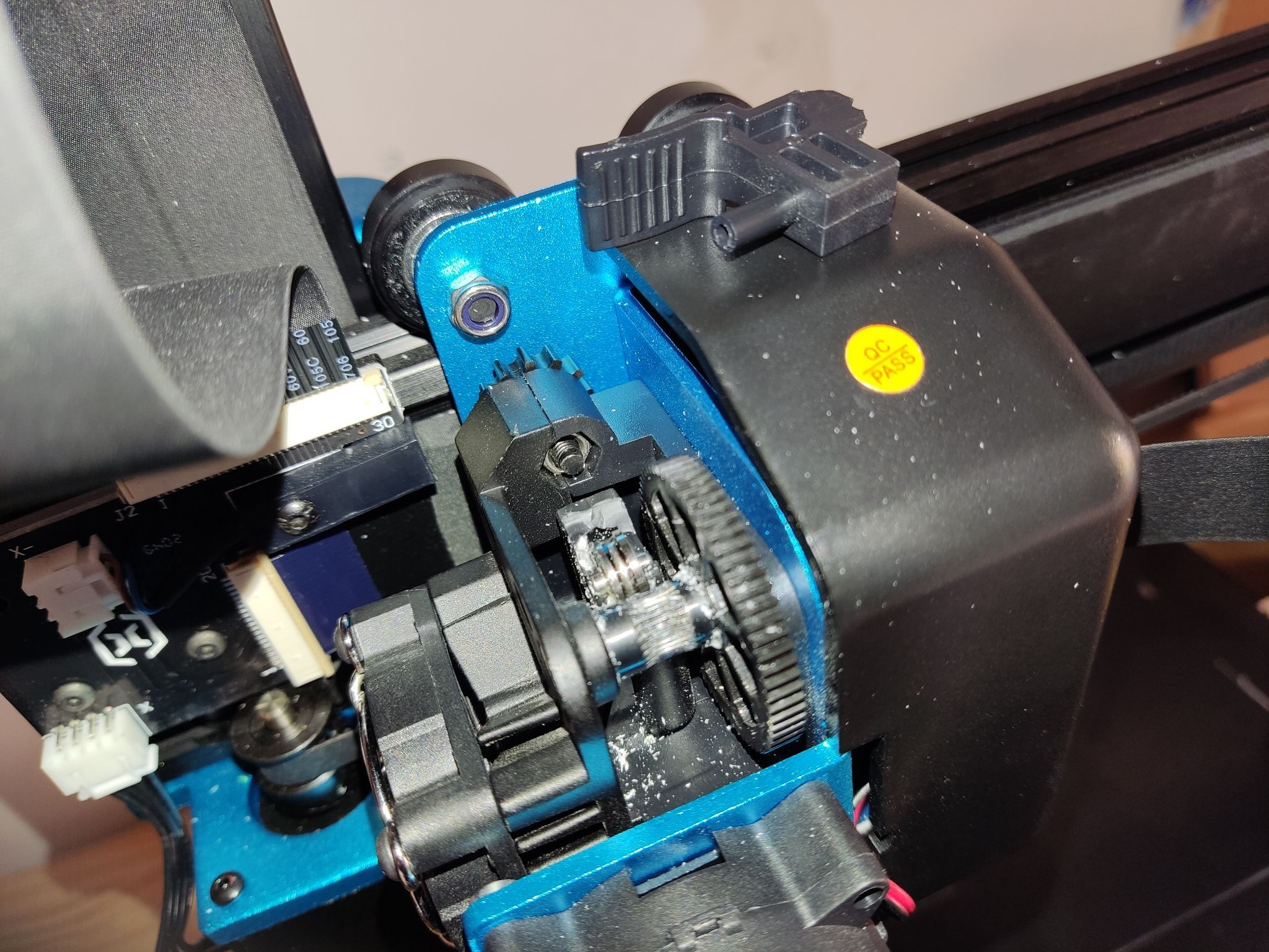

ppx32 Posté(e) Janvier 16, 2022 Auteur Posté(e) Janvier 16, 2022 (modifié) arghh....en voulant serrer et/ou déserrer la vis de l'extrudeur.... le poussoir en plastique s'est cassé.....  mais vraiment sans forcer j'hallucine. C'est vrai qu'en touchant je sentais le poussoir de plus en plus mou Que me conseiller vous ? Commander une piece de rechange sur Amazon ou Ali ? Contacter le site d'ArtilleryExpert ? Suis deg  J'ai acheté l'imprimante sur TomTop et bon niveau support c'est casi inexistant... Merci de vos retours Modifié (le) Janvier 16, 2022 par ppx32
MrMagounet Posté(e) Janvier 16, 2022 Posté(e) Janvier 16, 2022 Donc voila c'était la 2 eme option il te faut donc le changer il existe des modÚles en Alu bien plus résistant.

ppx32 PostĂ©(e) Janvier 20, 2022 Auteur PostĂ©(e) Janvier 20, 2022 Bonjour tout le monde. Ca y est j'ai reçu la piĂšce, dĂ©montĂ© l'imprimante, remontĂ©, ça a l'air de s'ĂȘtre bien passĂ©.. mais une fois rallumĂ© la roue qui fait pousser vers le bas ... n'a plus l'air de tourner...  Mais qu'est ce que j'ai oubliĂ©... ?  J'ai filmĂ© si cela peut vous aider Ă voir oĂč se trouve la panne https://drive.google.com/file/d/121F_-BAJUC3pdaj-bCJk_zWax2tv6yYP/view?usp=drivesdk Merci de votre retour

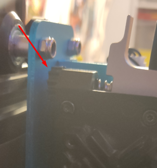

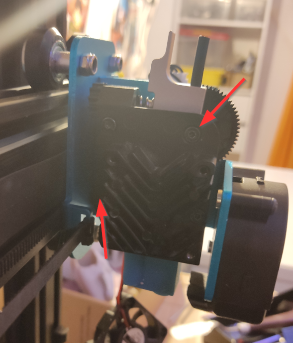

MrMagounet Posté(e) Janvier 21, 2022 Posté(e) Janvier 21, 2022 Il y a 16 heures, ppx32 a dit : Exactement ... Rien ne se passe... Alors une chose a regarder quand tu as remonter le HeatSink de l'extrudeur Titan (la place avec le radiateur derriÚre le ventilo de gauche), si elle est trop serrer cela peut avoir ce genre défait tu as une des vis si trop serrer qui ajoute une contrainte sur l'arbre moteur. Vérifie cela avant d'aller plus loin. 1
ppx32 PostĂ©(e) Janvier 21, 2022 Auteur PostĂ©(e) Janvier 21, 2022 Je vais vĂ©rifier ça ! Du coup de dĂ©sserrer la petite molette derriere le levier arghhh j'ai beau dĂ©sĂ©rrĂ©e la roue d'entrainement ne bouge plus.... Justement c'est ce que j'Ă©tais en train de constater quand je visse fort les vis indiquĂ© dans la capture d'Ă©cran. Je vais re essayer sans trop les serrer C'est bon !! dĂ©ja ca sort !! yes !!! Par contre le rendu c'est pas encore ça ? Cela vient d'oĂč d'aprĂšs vous ?
MrMagounet Posté(e) Janvier 21, 2022 Posté(e) Janvier 21, 2022 vérifie le serrage de la vis de réglage du bras de levier ici  Et refait une calibration extrudeur Steps/mm et Debit du slicer pour voir.

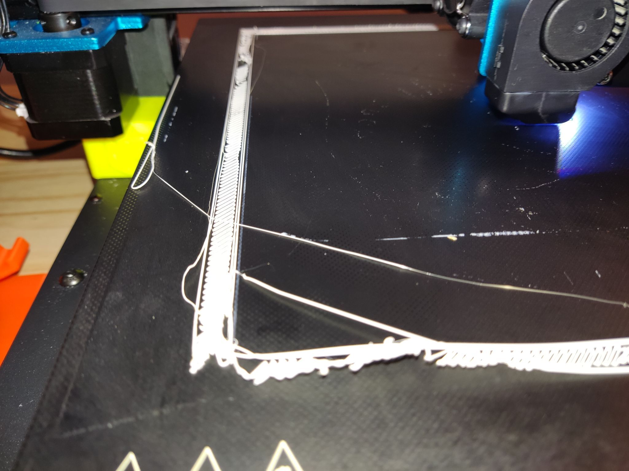

ppx32 PostĂ©(e) Janvier 27, 2022 Auteur PostĂ©(e) Janvier 27, 2022 Bon ca a l'air de bien se passer apres plusieurs calibration du plateau et (dĂ©)serrage de la roue du poussoir. Merci beaucoup en cas Ă vous tous !! https://drive.google.com/file/d/12I4BhcOyGwuOBRVlqSyjYGkyZOfHg7e1/view?usp=sharing Bon je sens qu'il y a encore quelques rĂ©glage oĂč je sens l'extrusion sortir "gras" c'est Ă dire Ă©pais, non ?
Tony67 PostĂ©(e) Janvier 28, 2022 PostĂ©(e) Janvier 28, 2022 Exact on vois pas bien mais le rendu Ă pas l'air super. Tu avais touchĂ© Ă ta calibration de l'extrudeur ? ou c'est d'origine ? Sinon peut ĂȘtre que tu a un mauvais rĂ©glage plateau comment est ta premiĂšre couche ?
