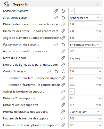

tu a bien mis 2% maxi pour les supports ?
au dessus de cette valeur, ils sont trop imposant et effectivement difficile à enlever
autre piste, la température de la buse, trop chaude et la vitesse d'impression trop rapide, le fil déposé n'as pas le temps de refroidir sufisament lorsque la couche au dessus arrive, ça colle donc de trop
on peu mettre une durée de couche minimum dans cura pour compenser les endroits trop faible pour que le temps entre 2 passage de buse soit trop court
Et une dernière solution moins simple est de générer soi même ses supports (y'a des tutos sur youtube pour savoir comment faire) puis de les configurer soi même (je le fais parfois quand les arborescents ne me donnent pas le résultat souhaité)

Alors pour les paramètres utilisés, ils étaient les suivant :
Donc oui, j'ai bien mis "Densité du support" à 2%.
Ma buse est actuellement a 200°C
J'utilises les paramètres par défaut. A quel point puis je changer ces paramètres d'aprés vous ?
