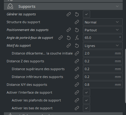

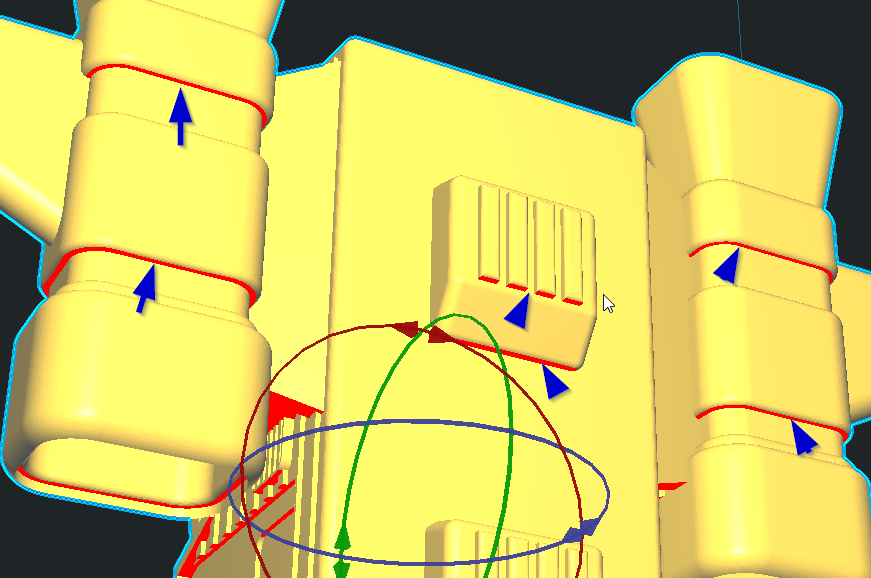

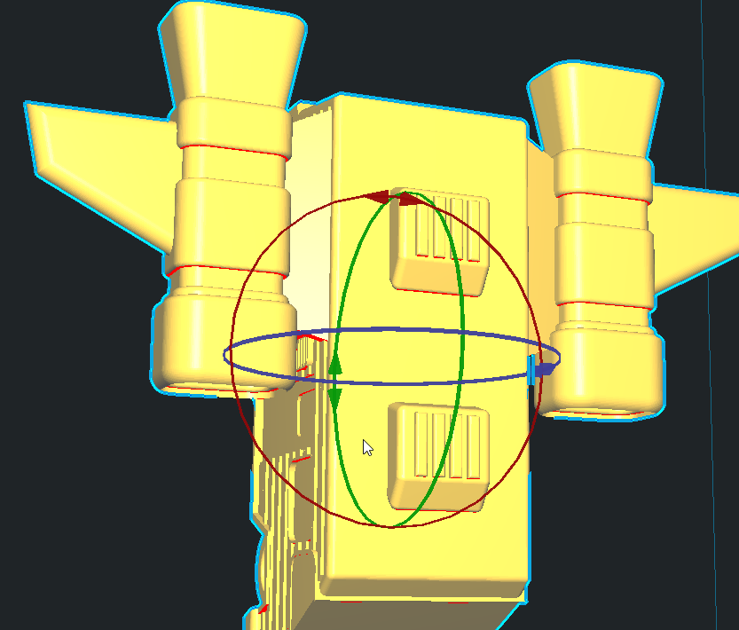

Lors d'impressions (avec CR6 SE), certains bord n'ont pas besoin de support car j'ai constaté que cela imprime légèrement dans le vide pour certains bords.
A chaque fois CURA m'ajoute des supports. Voici l'exemple dans les captures ci-jointes. J'en ai profité pour présenter mon paramétrage de support.
Quel est le paramètre donc pour justement éviter qu'il m'ajoute des support lors de légers bords
Merci de votre retour

Salutation !
Sous Ultimaker Cura, change la visibilité des paramètres a "Expert" ou "All" pour voir des paramètres en plus
comme par exemple "Surface minimale de support" (mm²) qui dois pouvoir répondre en partie a ton problème.
Aussi, si pas déjà fait installer "Settings Guide"

Par experience, savez-vous en général quelle valeur à mettre sachant que j'ai la CR6 SE et la Sidewinder X1 pour éviter l'ajout de support sur des surfaces légerement fines.
