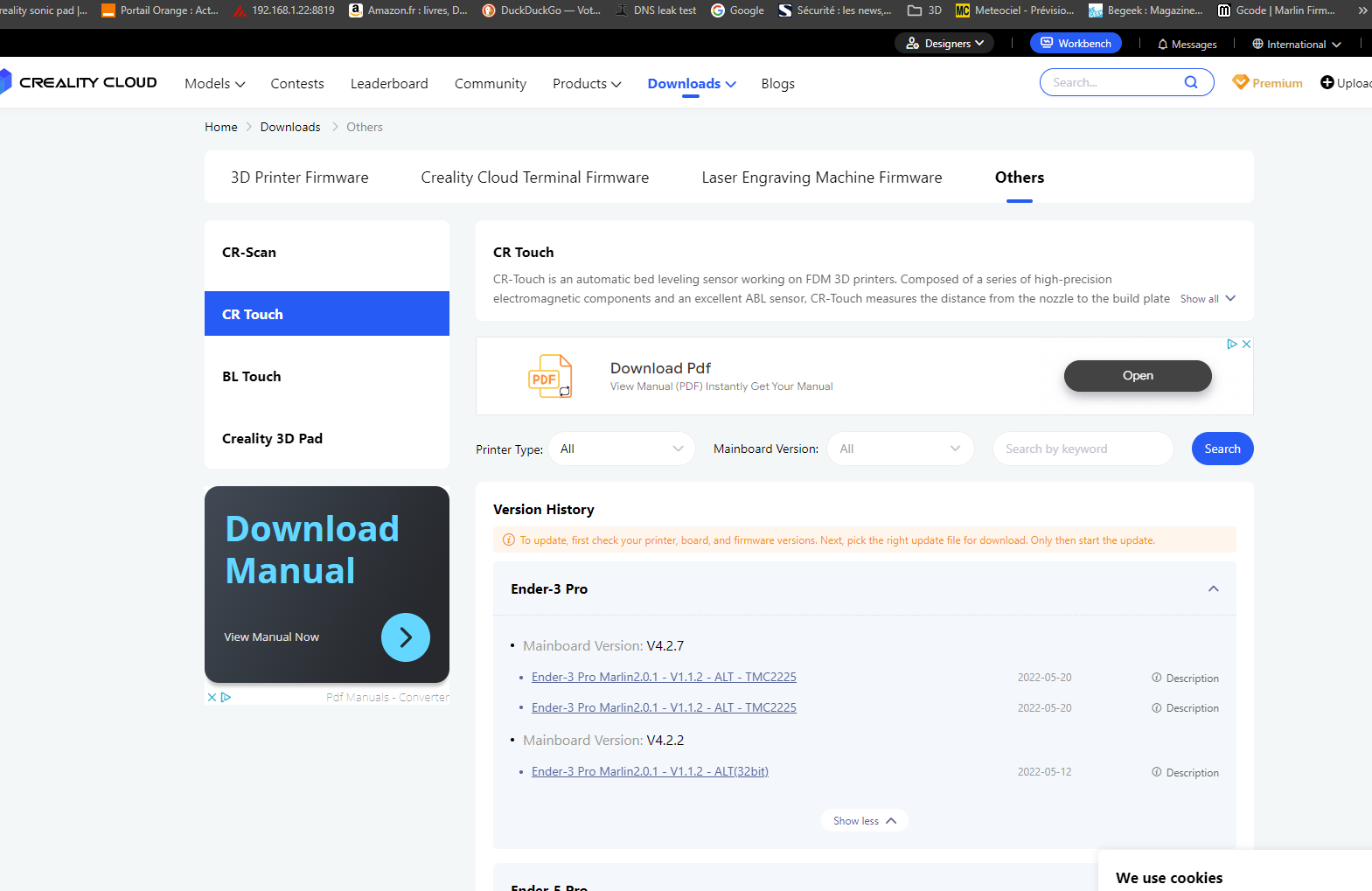

Sect83 Posté(e) Février 22 Auteur Partager Posté(e) Février 22 Bonsoir à tous, J'ai décider de relancer ma petite ender 3 pro que j'avais mis de côté suite à l'achat de l'anker m5 mais voila petit soucis lors d'une impression le tube ptfe c'est boucher ou a fondue au niveau de la partie vers la buse. Je vais en profite pour le changer, il était d'origine. Je aurai bien donner un peu jeunesse avec le cr touche de chez crealite, J'aurais besoin de vos retour pour savoir cela vaut le coup ou pas ? J'ai une carte 4.2.7 seul modification effectuer A bientôt Merci pour vos retour Lien vers le commentaire Partager sur d’autres sites More sharing options...
hyoti Posté(e) Février 22 Partager Posté(e) Février 22 Si tu as une carte 4.2.7 le Crtouch ou le BLtouch se monte facilement sur la prise à 5 broches de la CM. J'ai trouvé le Bltouch bien pratique sur la ender 3V2. Si tu prends un BLtouch (Antec) prends bien celui avec la prise à 5 broches pas celui avec deux prises une à 2 et l'autre à 3 qui pouvait aller aussi sur les cartes 8 bits, J'ai un CRTouch sur la ender3 S1 plus, il fonctionne très bien et je dirais que sur cette machine avec un plateau plus grand et PEI, c'est indispensable. Lien vers le commentaire Partager sur d’autres sites More sharing options...
Sect83 Posté(e) Février 24 Auteur Partager Posté(e) Février 24 Je pense que je vais me le prendre. petite question sur le frimware, est ce qu'il faut le compiler soit même ou je pourrais le trouver sur le leur site ? J'ai trouver que pour la carte 4.2.2, c'est identique ? A bientôt Lien vers le commentaire Partager sur d’autres sites More sharing options...
hyoti Posté(e) Février 24 Partager Posté(e) Février 24 Il y a 7 heures, Sect83 a dit : Je pense que je vais me le prendre. petite question sur le frimware, est ce qu'il faut le compiler soit même ou je pourrais le trouver sur le leur site ? J'ai trouver que pour la carte 4.2.2, c'est identique ? A bientôt Sur leur site tu as cela : https://www.crealitycloud.com/software-firmware/other/cr-touch Mais @pommeverte a peut-être bien des versions compilées toutes prêtes !! Lien vers le commentaire Partager sur d’autres sites More sharing options...
pommeverte Posté(e) Février 24 Partager Posté(e) Février 24 Salut, J'ai celui de ce message. Lien vers le commentaire Partager sur d’autres sites More sharing options...
