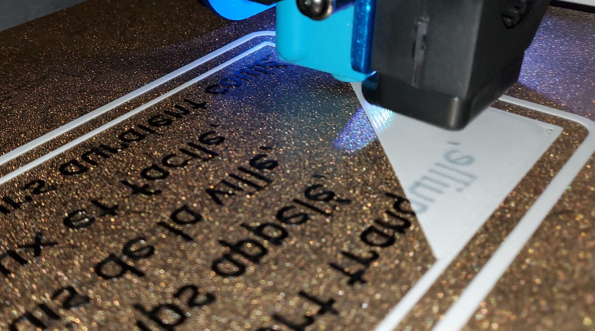

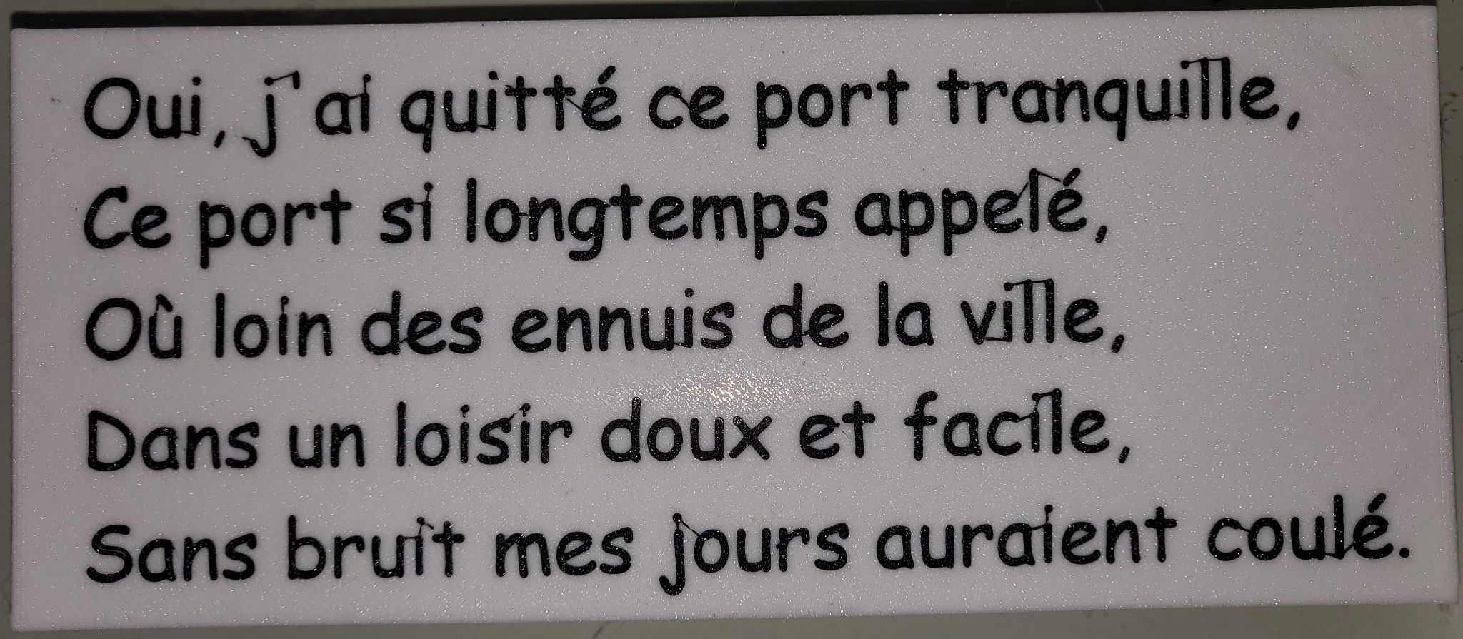

Donc.. J'ai imprimer un texte (5 vers de la poésie "Adieu" de Alphonse de Lamartine, comme ça on s'instruit un peu 😆), imprimer en noir en miroir avec une hauteur de couche de 0.2mm.
Ensuite, sans décoller l'impression du plateau et sans le laisser refroidir, je relance l'impression d'un arrière plan (Blanc) avec une hauteur de couche de 0.3mm. directement par dessus le texte en noir.
J'espère que le rendu sera bon..
Je posterai une photo du résultats!
Edit: Voilà, mis a part quelques réglage je trouve ça plutôt pas mal.

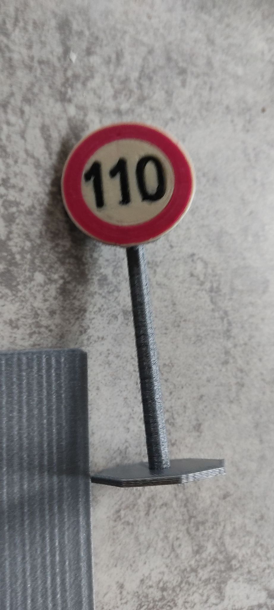

c'est un peu la méthode que j’emploie pour faire du multicouleur , et que j'avais trouver seul.
texte ou image en 0,6mm max
la différence , c'est que la seconde couche commence comme la première , sur le plateau
le .stl à le texte ou image en creux
il suffit ensuite ,dans le trancheur de faire un "Zup" lors des rétractions pour que le texte ou image sot parfaitement incrusté
pour les couches suplémentaire de couleur différente, un Z offset de la hauteur déjà déposée et on peu monter autant de couleurs qu'on veux
un petit exemple
