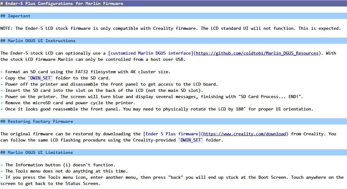

gringo783 Posté(e) Janvier 25, 2022 Partager Posté(e) Janvier 25, 2022 (modifié) Bonjour, je vien d'avoir comme cadeau une ender 5 plus avec une carte 4.2.2 et très silencieuse que me change de ma vertex k8400. Par contre je constate plusieur chose que je voulais modifier mais apparemment les carte créality serait protéger. J'ai aussi une hornet qui me permet de changer de couleur en cour de print ou via une commande dans simplify3d ici avec la créality impossible déjà j'ai trouvé le marlin en fichier j'ai activé ce que je voulais mais impossible de l'injecter en fouinant un peux j'ai vu qu'il y a plusieurs façon je voulais aussi active le bed leveling ainsi que les 4 con via le menu de l'écran. et j'ai aucune idée de comment modifier les fichiers du marlin en fichier Bin j'ai regarder avec visual studio mais je suis perdu, j'ai vu qu'il y a avait aussi la possibilité de faire un branchement et faire un flashe si je me trompe pas si vus avez des tutos ou solution je suis preneur merci bien à vous car je voudrait bien qu'elle soie libre comme la hornet et la vertex et j'espère d'avoir poster au bon endroit bien à vous re voici ce que je voudrait mettre sur ma ender exemple ; voici les photos de mon menu dema hornet https://ibb.co/Z1wRQxBhttps://ibb.co/rtWHP41https://ibb.co/sgRzYKr ainsi que faire une pause pour changer le filament etc etc j'ai déjà le marlin ender 5 modifier mais je sais pas comment le mettre dedans ou la flasher je crois qu'il y a plusieurs solutions Et c'est une partie de ce que je voudrait activer sur ma ender5 si vous avez une solution pour flasher la ender 5 je suis preneur ou transformer le marlin en fichier bin Merci bien à vous Modifié (le) Janvier 26, 2022 par gringo783 modification du titre et rajout de donnée Lien vers le commentaire Partager sur d’autres sites More sharing options...
fran6p Posté(e) Janvier 26, 2022 Partager Posté(e) Janvier 26, 2022 Il y a 22 heures, gringo783 a dit : transformer le marlin en fichier bin La première étape serait d'installer les logiciels permettant de faire la compilation : Ensuite, il faudrait arriver à comprendre ton texte Ton Ender5 Plus fait partie des exemples de configuration fournis par Marlin, par contre si tu lis le fichier README.md tu apprendras qu'en faisant ton propre firmware, tu perdras l'usage de l'écran. Révélation Lien vers le commentaire Partager sur d’autres sites More sharing options...
gringo783 Posté(e) Janvier 26, 2022 Auteur Partager Posté(e) Janvier 26, 2022 Bonsoir oui j'ai bien installer le visual studio et les addons mon texte j'arrive a le comprendre, car j'ai déjà jouer dans mon marlin pour a vertex pour quel raison on perd l'écran d'affichage ce que je n'ait jamais fai c'est le transformer en bin car le menu de la ender je le trouve très restreins Merci bien à toi Lien vers le commentaire Partager sur d’autres sites More sharing options...
