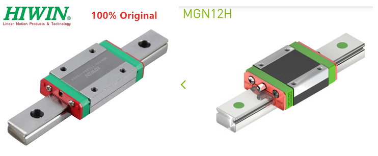

Avrel Posté(e) Février 1, 2022 Partager Posté(e) Février 1, 2022 (modifié) Le 31/01/2022 at 10:38, riri7707 a dit : Pour ceux qui veulent changer leurs rails par des PRO (3 rails +3 chariots en 550) : Et ce n'est pas du "made in China", mais bel et bien "made in Taiwan". Alors ça ça m’étonnerais , perso j’y crois pas une seule seconde du vrai hiwin 3 rails de 550mm avec 3 chariots c’est à peu près 600 euros Il y a 3 heures, snoupi a dit : c est pas donné Modifié (le) Février 1, 2022 par Avrel 1 1 Lien vers le commentaire Partager sur d’autres sites More sharing options...
Lorenzo78 Posté(e) Février 3, 2022 Partager Posté(e) Février 3, 2022 Je pense comme @Avrel, A gauche ci-dessous la photo sur AliExpress; à droite la même référence sur le site HIWIN France Le modèle AliExpress fait assez cheap et moins bien fini (angles, vis ..) A mon avis c'est plutôt une copie et qui ressemble furieusement à d'autres copies qui ne revendiquent pas le 100% "original" vendue beaucoup moins cher ... Attention à votre porte-monaie ... 2 Lien vers le commentaire Partager sur d’autres sites More sharing options...
P_tite_tete Posté(e) Février 3, 2022 Auteur Partager Posté(e) Février 3, 2022 Pour ma part la réponse sur le Facebook est qu'il me renvoi les rail après le nouvelle an chinois. J'ai essayé de nettoyer et dégraisser un de mes rail pour voir et je confirme c'est pas mieux. je dirais même c'est pire lol. @Lorenzo78 oui je pense que c'est des orginal fausse comme les chinois savent bien faire. Lien vers le commentaire Partager sur d’autres sites More sharing options...
Lorenzo78 Posté(e) Février 3, 2022 Partager Posté(e) Février 3, 2022 Oui! @P_tite_tete mais le prix des "faux vrais" est le double (voire plus!) de celui des "vrais faux" ! Par exemple: "vrais faux" Lien vers le commentaire Partager sur d’autres sites More sharing options...

riri7707 Posté(e) Février 3, 2022 Partager Posté(e) Février 3, 2022 (modifié) Ben c'est vous qui voyez au niveau crédibilité HIWIN expédiés depuis la Chine.. Y'a aussi des rails à 15$ en 550 de marque xxx sur aliexpress... J'utilise les HIWIN depuis plusieurs années sur mes cartésiennes sans aucun soucis et j'en ai testé quelques uns pas chers aussi qui me servent de règle de traçage maintenant... Achetés à prix malin ( voir plus haut), je viens de remplacer ceux de ma Delta par la même marque, même fournisseur pour +/- 200 € les 3 et comme je l'espérais = c'est le jour et la nuit au niveau précision dans les mouvements fluides, rapides et saccadés. Mais bon les conseilleurs ne sont pas les payeurs. C'est juste un partage d'info pour rendre service. Donc si vous n'y croyez pas, achetez les au prix fort en EU avec les culbutes des importateurs, distributeurs, etc.. Je n'ai aucun soucis de mon côté. Juste un autre exemple : caméra CCTV prix moyen chez les distributeurs en France 300 € HT; en Chine, le même produit = 80€ TTC, port compris. Y'a pas comme un Souci non plus ???? Je pense qu'on est quelque part des vaches à lait quand on parle de marques fabriquées dans les pays lointains où sans réelle conviction on casse juste à cause du prix Faut réfléchir intelligemment Maintenant, je me mets à la place de FLSUN: 100 000 SR à fabriquer, soit 300 000 rails et ben je prendrais le meilleur rapport qualité prix, soit pour les chinois les moins chers (ils n'ont aucune notion sur ce qui s'appelle le contrôle qualité; donc ce mois-ci tel fournisseur et le mois prochain un autre car $1 de moins par rail. Résultat : c'est ce qu'on a sur nos imprimantes = la roulette russe... A plus.... Modifié (le) Février 3, 2022 par riri7707 2 Lien vers le commentaire Partager sur d’autres sites More sharing options...
Avrel Posté(e) Février 3, 2022 Partager Posté(e) Février 3, 2022 Il y a 4 heures, Lorenzo78 a dit : Je pense comme @Avrel, A gauche ci-dessous la photo sur AliExpress; à droite la même référence sur le site HIWIN France Je n’ai pas dit ça au hasard , je travail en maintenance et j’ai fait chiffrer ces rail par un distributeur ( cetib ,pour ceux qui connaissent ) , je n’ai pas l’offre de prix sous la main car elle est à mon taff mais demain soir je vous la partagerait il y a 8 minutes, riri7707 a dit : Achetés à prix malin ( voir plus haut), je viens de remplacer ceux de ma Delta par la même marque, même fournisseur pour +/- 200 € les 3 et comme je l'espérais = c'est le jour et la nuit au niveau précision dans les mouvements fluides, rapides et saccadés. Je serais curieux de voir une photo de tes rails Lien vers le commentaire Partager sur d’autres sites More sharing options...
riri7707 Posté(e) Février 3, 2022 Partager Posté(e) Février 3, 2022 (modifié) Je travaille chez un distributeur Européen et je connais par cœur les méthodes des Chinois avec qui nous traitons en permanence. Les prix, c'est du n'importe quoi et ll faut vraiment batailler tous les jours avec eux. On ne peut pas leur reprocher, car ils ont une culture complétement différente de la notre. La seule chose qu'ils savent mieux manier que nous, ce sont les chiffres. Ils préfèrent envoyer 5% de produits en plus gratuitement dans la même commande que d'avoir à gérer des pb de SAV qu'ils ne savent pas gérer. Ce n'est pas dans leur culture. Et ça c'est dans le monde PRO , alors pour le grand public, je vous laisse imaginer Aller, pour le FUN : Site de HIWIN Asie : Comme quoi, faut pas se fier aux photos des sites, c'est n'est que du marketing selon la région de distribution et surtout les différentes références et gammes de produits qui sont très vastes chez Hiwinn (type d'alliage, full inox, hautes températures, etc..)... Pour de la 3D, ce sont des rails standard en alliage, gamme classique. Modifié (le) Février 3, 2022 par riri7707 1 Lien vers le commentaire Partager sur d’autres sites More sharing options...
