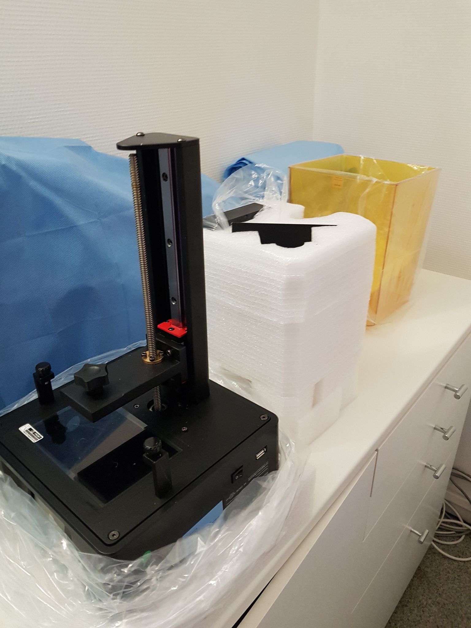

une fois déballé la bête .... bah on est un peu déçu : elle fait un peu cheap
beaucoup plus légère que ma photon .
c'est tout plastique
ensuite pas de filtre à charbon ...... et je crois même que ce que j'avais lu se confirme : pas de ventilo à l’intérieur . cela risque de sentir dès que l'on va soulever le couvercle apres l'impression et que dire du refroidissement de la dalle d'UVS ?????

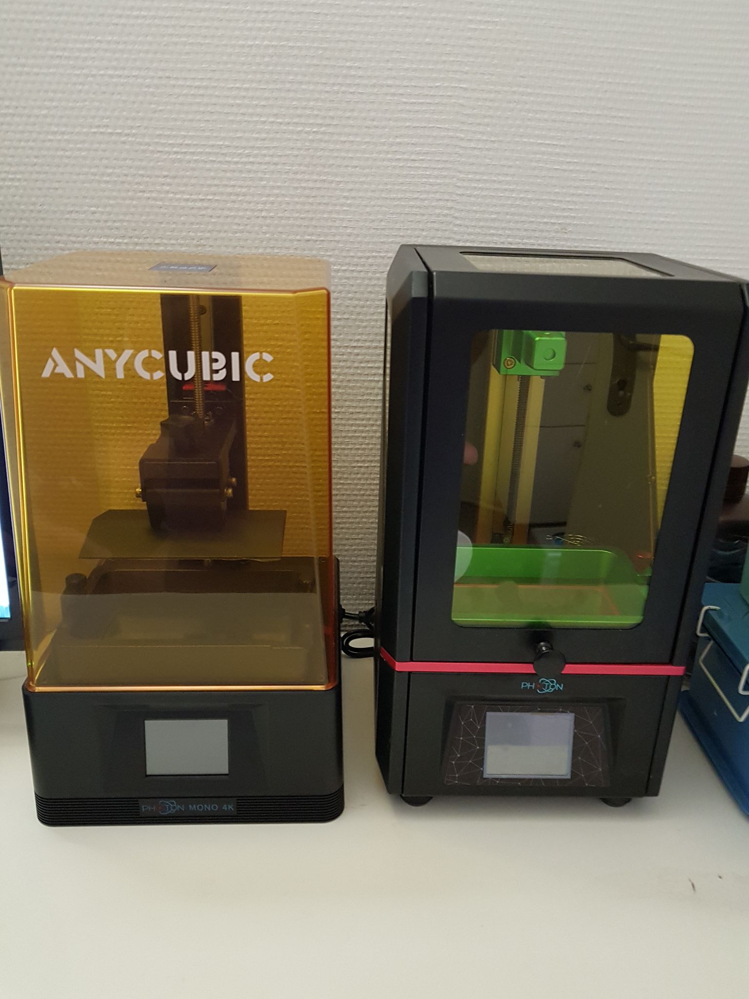

en comparant les plateaux ,je me suis aperçu que les dimensions étaient strictement les même pour les deux imprimantes !! .........et que les cuves étaient interchangeables !!
par contre l'écran de la mono4k est un peu plus grand que la photon première du nom ( meilleurs optimisation de la surface imprimable ,je suppose)

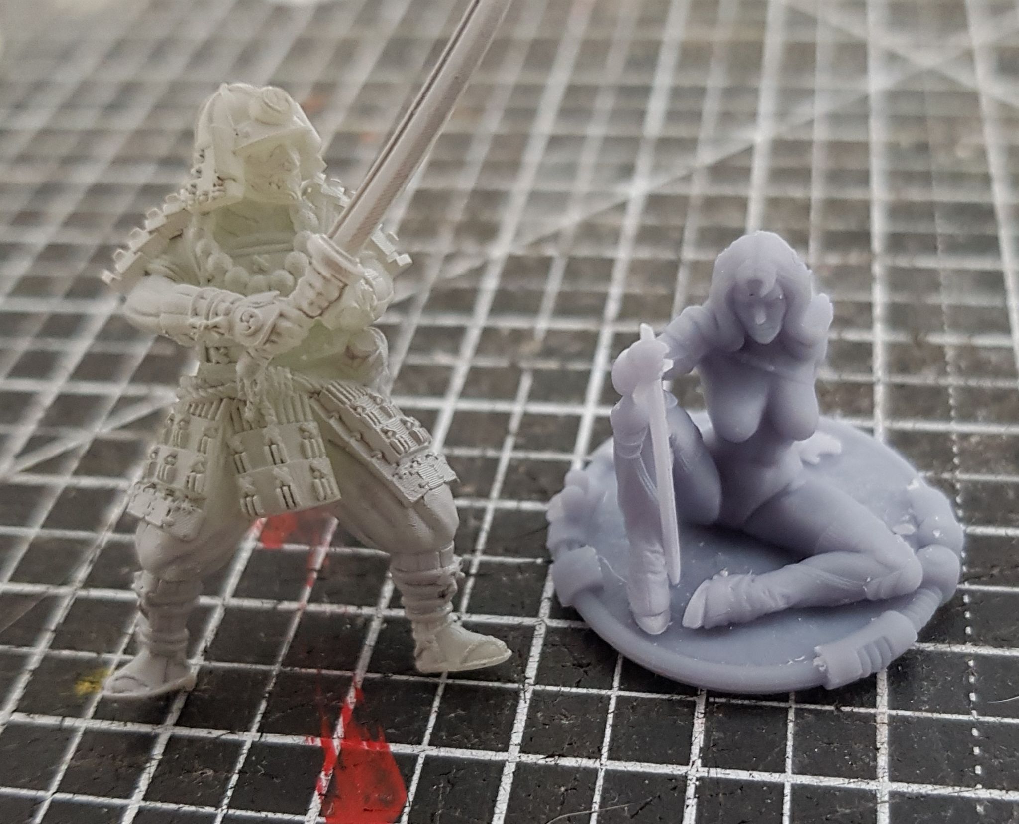

petit retour sur la mono 4k pour ceux que cela intéresse.
après avoir imprimé le fichier test sans aucun problème .( temps d'expo : 2.5 s 100% d'uv)
j'ai voulu voir si l'on pouvait descendre le temps d'expo ou diminuer le % d'expo.... et bien avec la résine que je possède ( anycubic clear et grise ) j'ai que des déboires !
surtout aux niveaux des points de jonction entre les supports et la pièce (décrochage)
par contre quand ça tient ,c'est assez bluffant  voir la photo ( couche de 50µ , 3 cm de haut )

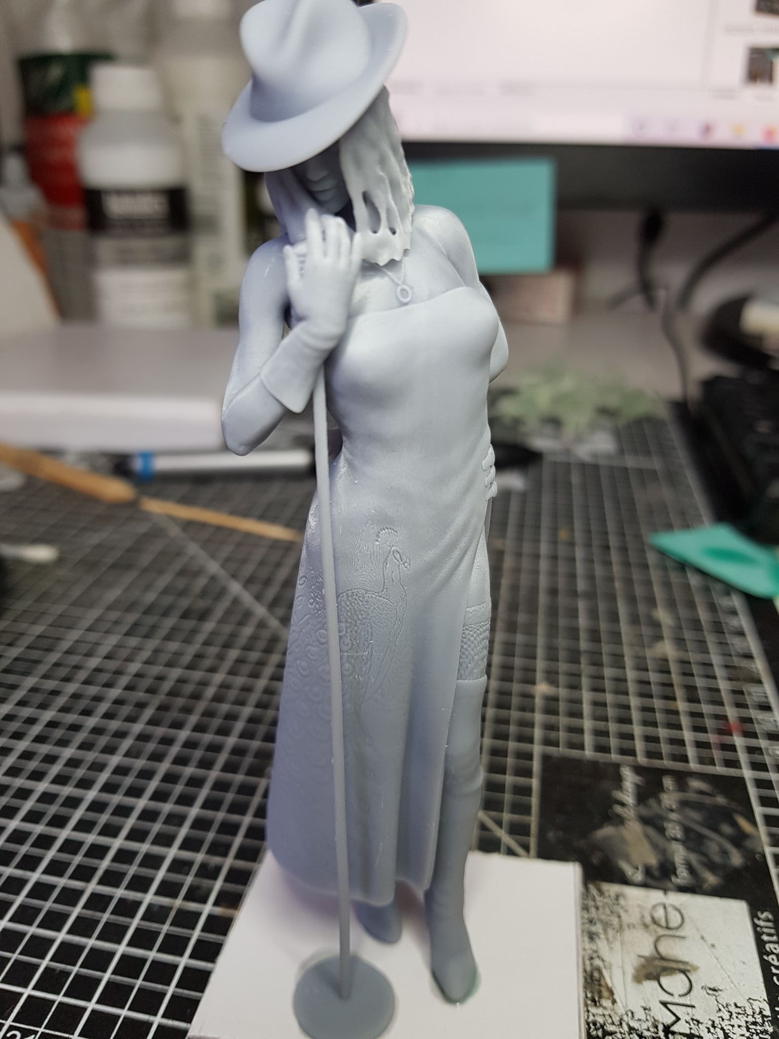

voilà le rendu en 25µ en Z sur 35µ en XY
temps d'expo 1.6s  par couche  UVs a 100%
. 9h pour une figurine de 12cm
en zoomant on aperçoit les couches mais même avec une loupe on ne les voit pas .
par contre on distingue bien le paon sur la robe
.........GENIAL
