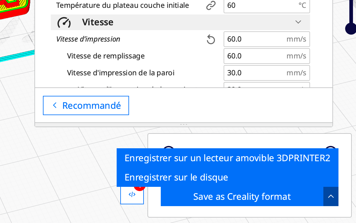

Solution trouvé!!! Ouf

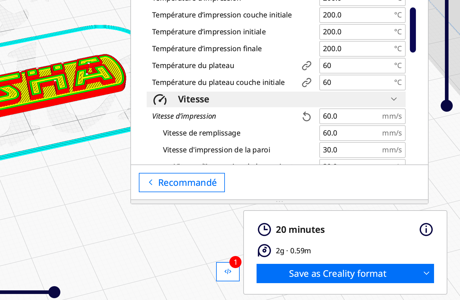

Avant je faisait "save at Creality format" ce qui générait le Gcode avec plein de 0 mais qui me permet d'avoir un petit aperçu de ma pièce sur mon 3d pad.
Maintenant j'ai fait "Enregistrer sur un lecteur amovible..." je n'ai plus l'aperçu sur mon 3d pad mais oh miracle le "pause at height" fonctionne!!!
Le problème venait donc du format Creality....
Merci à tous pour votre aide!
