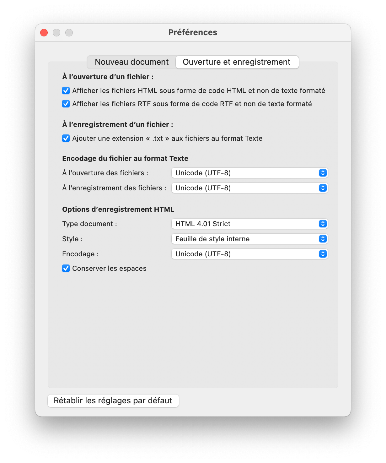

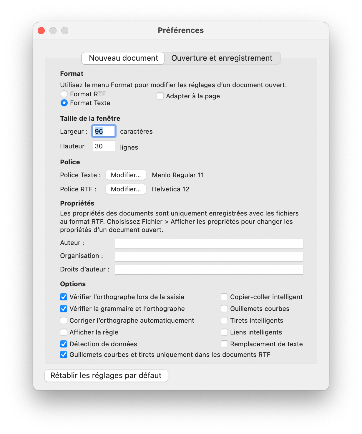

il y a 5 minutes, joklaus78 a dit :
Question conne, comment je lis un gcode sur mac?
tout simplement avec "TextEdit"
attention, par défaut il met des mise en forme du texte, il faut désactiver cette fonction(de merde) pour qu'a l'enregistrement le fichier soit toujours exploitable

Je n'ai pas de mac, mais si tu compiles tu as surement Visual Studio Code.. il doit pouvoir lire un fichier texte

Bon sang, j'ai mis les même paramètre mais j'ai que des 000 qui se suivent... Et pareil sous Visual Studio... Désolé mais je débute dans le monde de la programmation...
il y a 3 minutes, joklaus78 a dit :
envois nous le fichier que tu tente de lire, pour voir si ça vient du fichier ou de ton ordinateur
