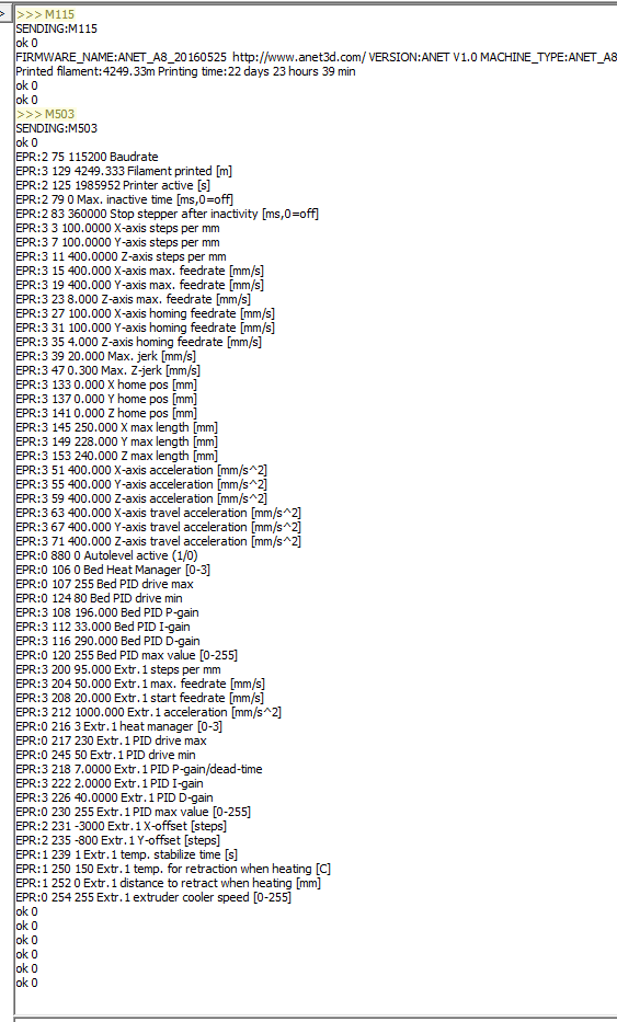

Je viens de récupérer une Anet A8 et comme j'étais satisfait sur ma précédente imprimante du plateau en verre, je me suis empressé d'en équiper l'Anet A8.
Ce plateau à une épaisseur de 3 mm et quand j’exécute Home, la buse descend 3mm en dessous... j'ai pourtant bien réglé le fin de course, pour que le Z s’arrête sur la feuille de papier. J'ai même testé manuellement le switch de fin de course.
On dirait qu'avec la commande Home le fin de course ne soit pas pris en compte 🤨
Avec la commande M503, précédemment, je pouvais modifier les G-Codes mais là, les informations ne sont pas pareilles.
Merci pour votre aide

 monte le Z, avec la commande boutons , de 15mm, par exemple
puis le fin de course Z appuyé avec le doigt, essaye de faire descendre le Z
si il descend, c'est que le fin de course, malgré son "clic" ,est mort ou débranché.
ou
sur une machine d'occasion, tout est possible, y compris que le fin de course soit désactivé, parce que l'ancien propriétaire avais tenter d'installer un bltoutch qu'il n'as pas laissé
dans ce cas, c'est avec la commande $xx que tu pourrais le réactiver(je cherche le code)
ou reflasher la carte
tu peu aussi commencer par envoyer le code M119 pour avoir l'état, lu par le programme , des fin de course

@Patrick76 Je te remercie pour tes suggestions.
il y a 24 minutes, Patrick76 a dit :
Le Z ne descend pas. Donc le switch fonctionne.
il y a 27 minutes, Patrick76 a dit :
C'est la grosse incertitude, car il faudrait en sauvegarder le contenu en cas de mauvais résultat.
Ce qui me perturbe vraiment c'est que le fin de course est fonctionnel mais inactif, la  valeur donnée par le home est prioritaire au fin de course ?  🤪

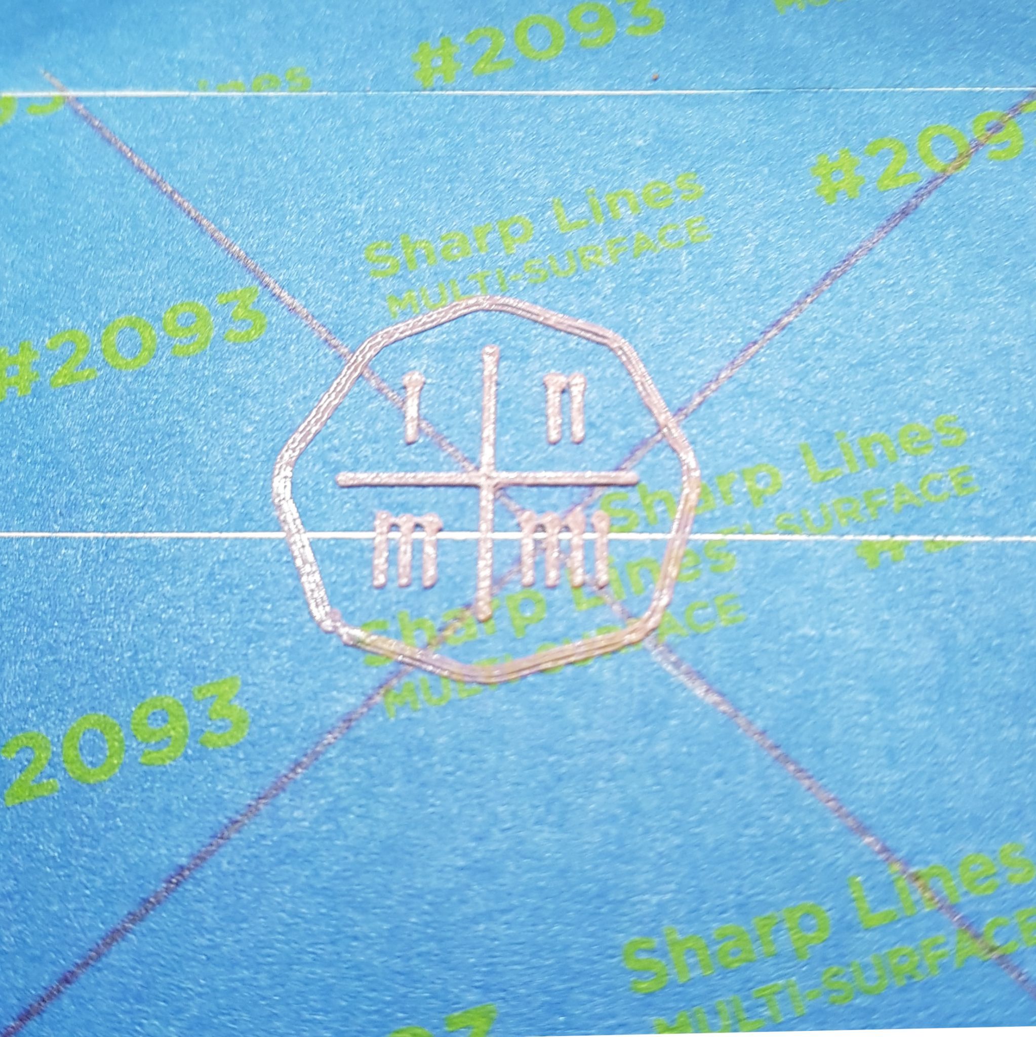

si il fonctionne avec ton doigt, et pas avec le home, c'est qu'il est mal règlé en hauteur
sur cette machine, si il est d'origine, c'est une vrai galère a faire, surtout lorsqu'on ne veux pas retoucher le règlage du plateau qui est tout aussi galère
c'est pour cela que j'ai fait la seule modif sur cette machine, déplacer le fin de course et il deviens réglable par une simple vis
enlève le verre et regarde si cette fois ci le Z s'arrete bien juste au dessus du plateau et imprime la piece de reglage du Z que je joint, direc en gcode pour la machine
pour info, le plateau aluminium et du scotch bleu de peintre, ça marche du tonnerre, sans les contraintes de nettoyage du verre
z-endstop modifie.gcode
Il y a 4 heures, Patrick76 a dit :
Tu aurais une référence ?
Merci
il y a 3 minutes, Alain06 a dit :
Merci
tu trouve ça dans les enseignes de bricolage, y compris les bas prix
dans ces rayons, il a du blanc et du bleu, pas possible de se tromper
Le scotch bleu, de masquage, super !
