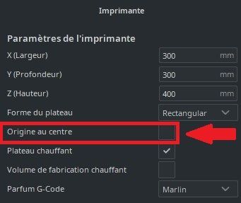

Yannaero Posté(e) Février 3, 2022 Partager Posté(e) Février 3, 2022 Avec mon imprimante creality Ender 5Plus et Creality Slicer le début d’impression se fait dans un angle du plateau. Quelqu’un peut il me dire comment centrer l’impression au démarrage, Merci ! Lien vers le commentaire Partager sur d’autres sites More sharing options...
fran6p Posté(e) Février 3, 2022 Partager Posté(e) Février 3, 2022 Bonjour, Vérifie que dans les paramètres de l'imprimante avec le trancheur, l'option ci-dessous n'est pas cochée : Lien vers le commentaire Partager sur d’autres sites More sharing options...
Yannaero Posté(e) Février 5, 2022 Auteur Partager Posté(e) Février 5, 2022 Merci pour la réponse c’est sympa. Pour info, que la case soit cochée ou pas ça ne change rien c’est ce que je ne comprends pas. Y aurait il un ou des paramètres à modifier quelque part ? Je suis nul en informatique Merci pour ton aide. Lien vers le commentaire Partager sur d’autres sites More sharing options...
fran6p Posté(e) Février 5, 2022 Partager Posté(e) Février 5, 2022 Il y a 2 heures, Yannaero a dit : Pour info, que la case soit cochée ou pas ça ne change rien c’est ce que je ne comprends pas. Après avoir fait cette modification, tu as bien re-tranché la pièce pour obtenir un nouveau Gcode ? La case n'est à cocher que pour les imprimantes de type Delta, pour les cartésiennes ou autres que Delta, l'origine de l'impression est généralement positionnée à l'un des coins (avant gauche souvent). Lien vers le commentaire Partager sur d’autres sites More sharing options...
