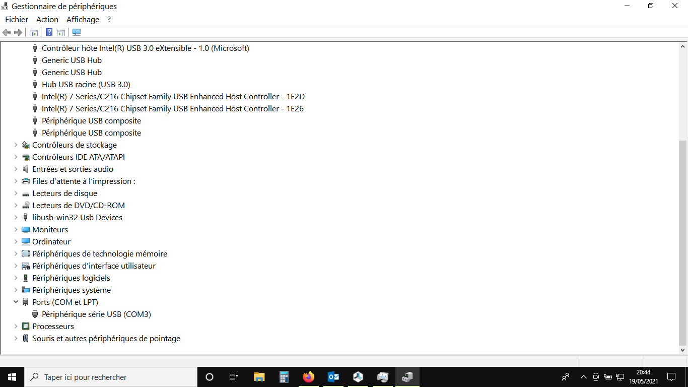

Idealnight Posté(e) Février 6, 2022 Posté(e) Février 6, 2022 (modifié) il doit falloir installer les drivers CH340 afin que l'imprimante soit reconnue dans les ports COM. Donc il faut vérifier dans les ports COM sa présence ou non dans le gestionnaire de périphérique. Modifié (le) Février 6, 2022 par Idealnight 1

Idealnight Posté(e) Février 6, 2022 Posté(e) Février 6, 2022 contrôles dans le gestionnaire de périphérique que l'imprimante est bien reconnue dans les ports COM.
Papyjm Posté(e) Février 6, 2022 Auteur Posté(e) Février 6, 2022 "contrôles dans le gestionnaire de périphérique que l'imprimante est bien reconnue dans les ports COM.". J'ai déjà vérifié dans le gestionnaire de périphérique les ports COM. Mais je ne vois pas comment je peux voir si l'imprimante y est bien reconnue. Plan d'attaque pour demain : désinstaller Cura, puis le réinstaller, en espérant ne sauter aucune étape. En fait, tout le travail effectué l'a été sur le portable; je pense que pour le fixe tout n'a pas été installé correctement. Une amélioration cependant : maintenant dans Cura, je vois deux imprimantes : "Artillery Hornet" et "Ultimateur S5" (je pense, je n'ai plus l'écran sous les yeux). Mais j'ai toujours le même message : "Veuillez installer une imprimante". Je vous donnerais des nouvelles !
Idealnight Posté(e) Février 7, 2022 Posté(e) Février 7, 2022 Une image qui montre une imprimante USB reconnue section port COM dans le gestionnaire: 1
Papyjm Posté(e) Février 7, 2022 Auteur Posté(e) Février 7, 2022 Oui, j'ai bien la même chose, mais quand je fais une recherche d'imprimante, seule l'imprimante classique (jet d'encre) est listée.
Invité Posté(e) Février 7, 2022 Posté(e) Février 7, 2022 il y a 1 minute, Papyjm a dit : Oui, j'ai bien la même chose, mais quand je fais une recherche d'imprimante, seule l'imprimante classique (jet d'encre) est listée. ce n'est pas une imprimante , au sens des imprimantes classique c'est un périphérique USB spécifique pour le reconnaitre dans cura, il faut indiquer à cura sur quel port com il doit chercher si cura ne la trouve pas seul
Idealnight Posté(e) Février 7, 2022 Posté(e) Février 7, 2022 (modifié) il y a 4 minutes, Papyjm a dit : Oui, j'ai bien la même chose, mais quand je fais une recherche d'imprimante, seule l'imprimante classique (jet d'encre) est listée. Euh non tu ne dois pas regarder là ou il faut. Car si ton imprimante jet d'encre est dans les ports COM il y'a un problème ou alors c'est une imprimante d'un âge certain lol. Il faut regarder dans la section ports com du gestionnaire le numéro qui correspond à l'imprimante 3D, que tu reporteras sous cura Modifié (le) Février 7, 2022 par Idealnight
