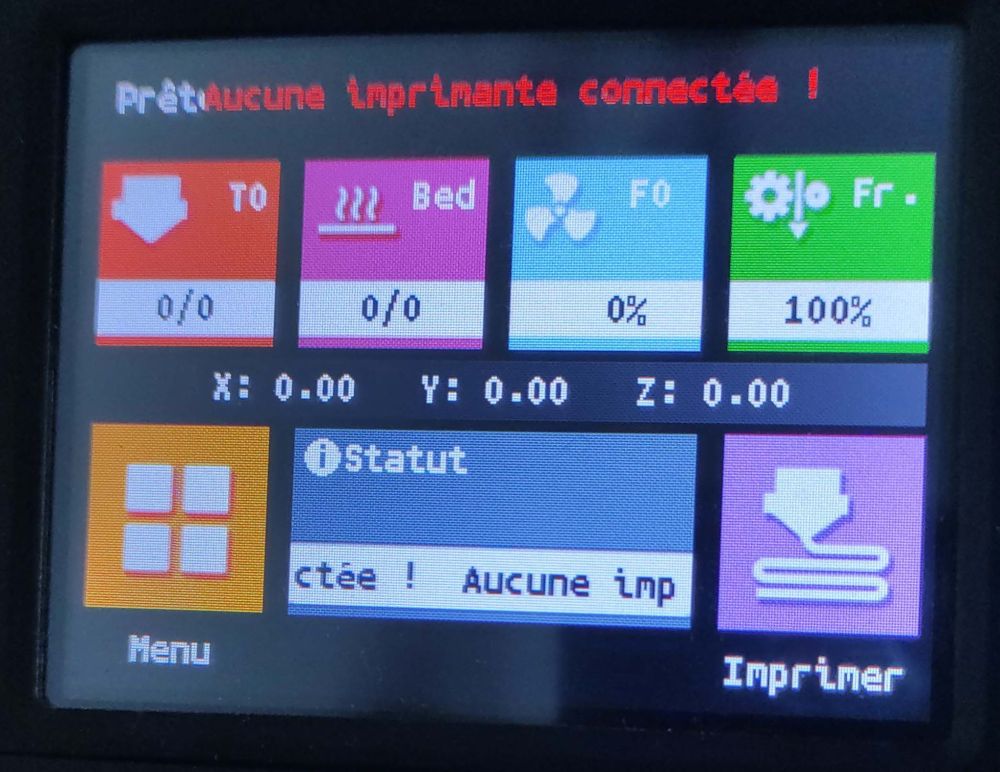

olerien Posté(e) Avril 2, 2024 Posté(e) Avril 2, 2024 Salut, Je viens de flash ma sidewinder X2 en suivant ton tuto,tout fonctionnait bien jusqu'à la dernière étape: débrancher le cable USB et la, c'esst le drame! plus de connexion à l'imprimante, plus de com et plus d'imprimante sur le TFT. J'ai pris le firmware d'origine de Artillery3D, "sidewinder-x2-stock-firmware.bin", avec ta méthode "Comment Flasher une Carte Artillery Ruby". j'ai bien mis à jour le TFT avec TFT_fix304byG@gipr0 et il fonctionne très bien. (voir Photo) et donc plus de connexion et la LED bleu du BLTouch clignote... Impossible de reconnecter avec Repetier-Host puisqu'il ne détecte plus le com imprimante et pas de "STM32 BOOTLOADER" non plus Alors j'ai pas pigé le "reset eeprom" mais lorsque je le fais depuis le TFT ça ne fait rien. Pourrais tu m'aider STP. Aurélien Bon je viens de lire un post de qqun bloqué et tu conseilles la méthode jump avec Mr Dupont... donc je me lance dans l'ouverture de ma Bertha (c'est le nom que je lui ai donné )

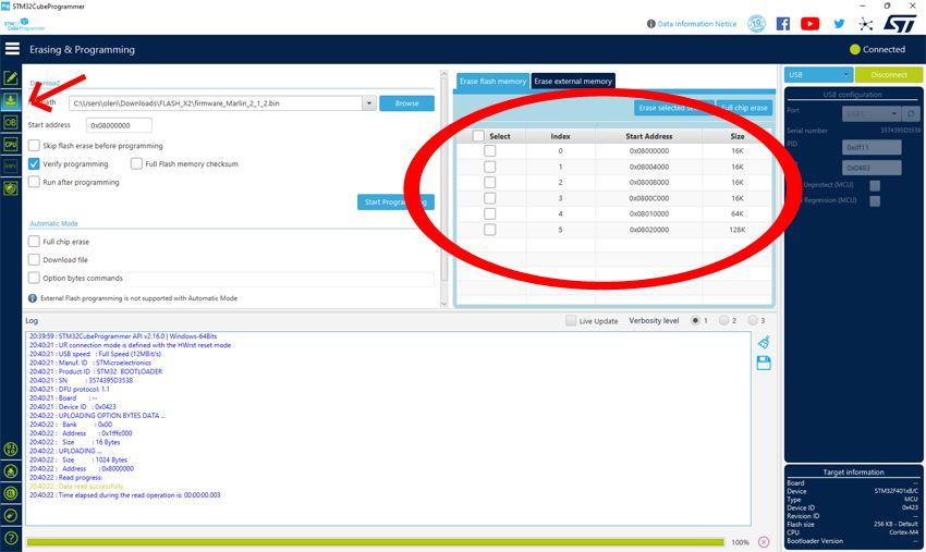

olerien Posté(e) Avril 2, 2024 Posté(e) Avril 2, 2024 Alors voila, j'ai poser le strap sur la carte mère et j'arrive à me connecter avec STM32CubeProgrammer. Mais lorsque je charge un firmware et que je le télécharge il veux pas (voir screenshot) et l'imprimante est toujours bloquée. à l'aide s'il vous plait...

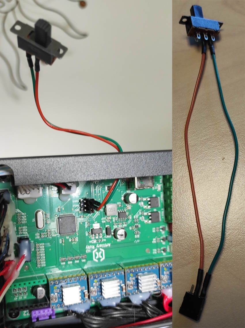

olerien Posté(e) Avril 3, 2024 Posté(e) Avril 3, 2024 Et bien je vais jouer avec le soft "STM32CubeProgrammer" , j'ai vu des options et vu que c'est vraiment bloqué et que j'aurai une nouvelle Ruby d'ici 15 jours max: je n'ai plus rien à perdre... Je me suis même fabriqué cet après-midi un p'tit montage pour ne plus avoir à ouvrir la bête pour mettre ou retirer le jumper ! Facile à faire

olerien Posté(e) Avril 4, 2024 Posté(e) Avril 4, 2024 il y a 50 minutes, MrMagounet a dit : cela t'a donc permis l'erase de ces secteurs de pouvoir reecrire dessus alors ? alors pas vraiment: j'ai essayé d’effacer le premier secteur il il m'a jeté en me disant que le secteur était protégé. j'ai du coup passer un truc dans l'onglet "OB" qui était en AA vers le BB, ça m'a plus ou moins craché à la figure et déconnecté l'imprimante. j'ai débranché/rebranché, et injecté le firmware. Le log m'a sortie la même chose que d'habitude mais la barre de progression à mit plus de temps (5 secondes). Là, je déconnecte le jumper et HOP !!! ça fonctionne en marlin 2.1.2. Par contre, ma première couche d'impression était bcp trop écrasé, faut que je test des réglage.

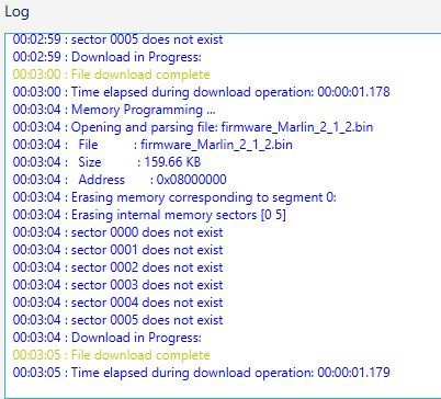

MrMagounet Posté(e) Avril 4, 2024 Posté(e) Avril 4, 2024 Il y a 3 heures, olerien a dit : alors pas vraiment: j'ai essayé d’effacer le premier secteur il il m'a jeté en me disant que le secteur était protégé. j'ai du coup passer un truc dans l'onglet "OB" qui était en AA vers le BB, ça m'a plus ou moins craché à la figure et déconnecté l'imprimante. j'ai débranché/rebranché, et injecté le firmware. Le log m'a sortie la même chose que d'habitude mais la barre de progression à mit plus de temps (5 secondes). Là, je déconnecte le jumper et HOP !!! ça fonctionne en marlin 2.1.2. Par contre, ma première couche d'impression était bcp trop écrasé, faut que je test des réglage. avec le firmware TFT btt ce que je te conseil tu prend un petite print type carré et tu demande au trancheur de te faire 5 ligne de contour tu lance le printe et tu ajuste ton Z offset en cours de print durant l'impression des lignes de bordure en imprimante la première couche a 30mm/s maxi

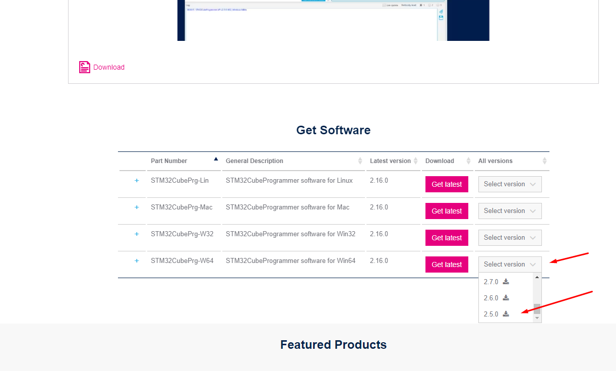

Phio Posté(e) Avril 8, 2024 Posté(e) Avril 8, 2024 il y a 3 minutes, MrMagounet a dit : Je commence a me demander si cela ne viendrais pas de la dernière version du soft STM32 Quelqu'un n'aurait pas une vieille version du soft à mettre en téléchargement ? P.S. Tu n'es pas encore parti ?
MrMagounet Posté(e) Avril 8, 2024 Posté(e) Avril 8, 2024 il y a 3 minutes, Phio a dit : Quelqu'un n'aurait pas une vieille version du soft à mettre en téléchargement ? P.S. Tu n'es pas encore parti ? Je prend l'avions cette après midi donc je fini quelques print pour m'avancer sur la A1 mini et la SideWinder X4 Plus. Test de le prendre sur leur site et prend une version plus ancienne.
LoRugby Posté(e) Avril 8, 2024 Posté(e) Avril 8, 2024 (modifié) Il y a 11 heures, MrMagounet a dit : Test de le prendre sur leur site et prend une version plus ancienne. Merci MrMagounet, un test rapide avec la version précédente 2.15 en 64bits, j'ai pu remettre le version d'origine Artillery. Excellente voyage à toi. La grosse différence : 19:48:41 : Address : 0x08000000 19:48:41 : Erasing memory corresponding to segment 0: 19:48:41 : Erasing internal memory sectors [0 5] 19:48:41 : erasing sector 0000 @: 0x08000000 done 19:48:42 : erasing sector 0001 @: 0x08004000 done 19:48:42 : erasing sector 0002 @: 0x08008000 done 19:48:42 : erasing sector 0003 @: 0x0800c000 done 19:48:43 : erasing sector 0004 @: 0x08010000 done 19:48:46 : erasing sector 0005 @: 0x08020000 done 19:48:46 : Download in Progress: 19:48:48 : File download complete 19:48:48 : Time elapsed during download operation: 00:00:06.990 Maintenant, on retente Marlin. --- Update Marlin et TFT installé, merci a tous Modifié (le) Avril 8, 2024 par LoRugby 1

olerien Posté(e) Avril 13, 2024 Posté(e) Avril 13, 2024 (modifié) salut @Phio Oui j'ai fait plusieurs prints et tout roule. il faut bien refaire les niveaux et faire la technique de @MrMagounet : réglé le Z en cours d'impression sur la première couche. Ne pas oublier de retirer le pontage, j'ai remarqué aussi que lorsque le pontage est en place, le BLTouch clignote bleu toutes les secondes. Modifié (le) Avril 13, 2024 par olerien
