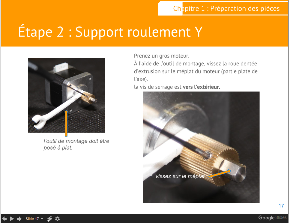

Bonjour Gaia51,
Si cela peut te mettre sur la piste, je vois 2 raisons possibles.
1. Il y a du résidu de fil qui a durci entre le tube de guidage et la buse du corps de chauffe. Résultat, le tube ne peut plus être inséré à fond et le fil ne passe plus convenablement. Une solution est de chauffer à fond (230°), insérer un fil, attendre quelques minutes pour qu'il soit bien fondu dans la tête et le retirer ensuite violemment.
2. La roue crantée dans l'extrudeur n'est pas bien fixée et 'claque' sur le méplat de l'axe du moteur. Il faut démonter l'extrudeur, vérifier que la roue est à bonne distance du bord du moteur et qu'elle est bien vissée au milieu du méplat. Vérifier aussi que la roulette en face de la roue crantée est bien fixée sur son axe (la vis). On peut rigoler, mais j'ai déjà vu des extrudeurs où on avait oublié la vis de la roulette... :) Eviter aussi de serrer trop fort les 3 vis de l'extrudeur.

Bon ben j'arrive à imprimer aprés nettoyage et baisse de la température.. j'ai par erreur remonté la température et ça a claqué de nouveau... donc bien un soucis de température qui doit remontée vers le tube expliquant le blocage.
Le 29/08/2016 at 15:02, Richounet a dit :
Bonjour Gaia51,
Bonne recherche...
Merci !! tu a résolu mon souci !!
Pas de claquement et le fil qui commence a sortir puis plus rien alors qu'il sort bien de la buse si je pousse manuellement.
