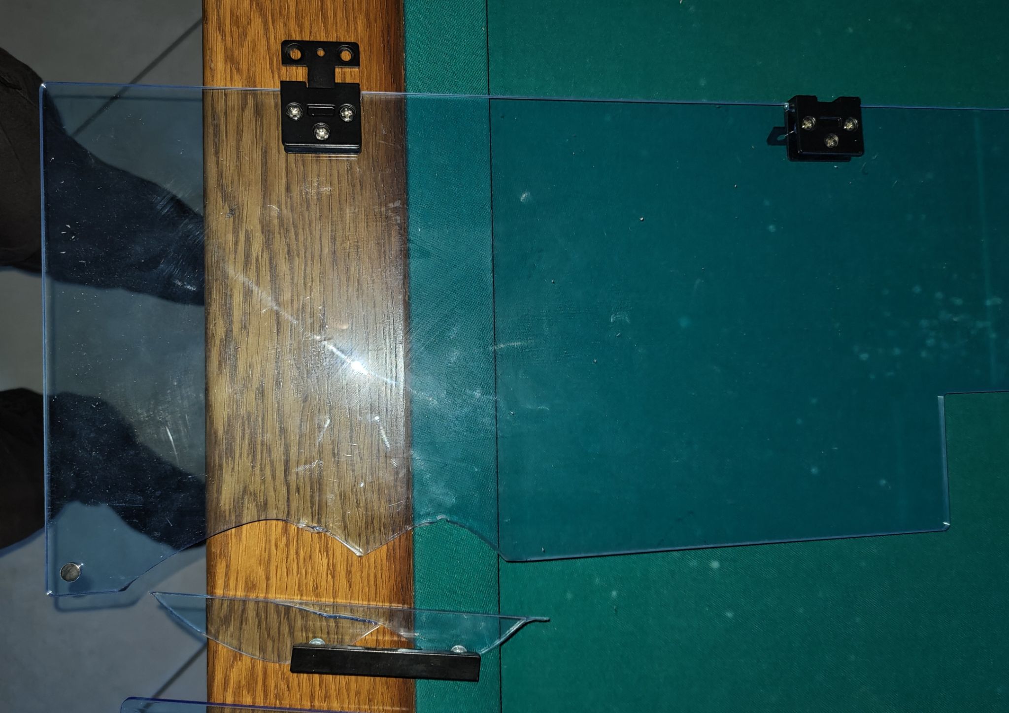

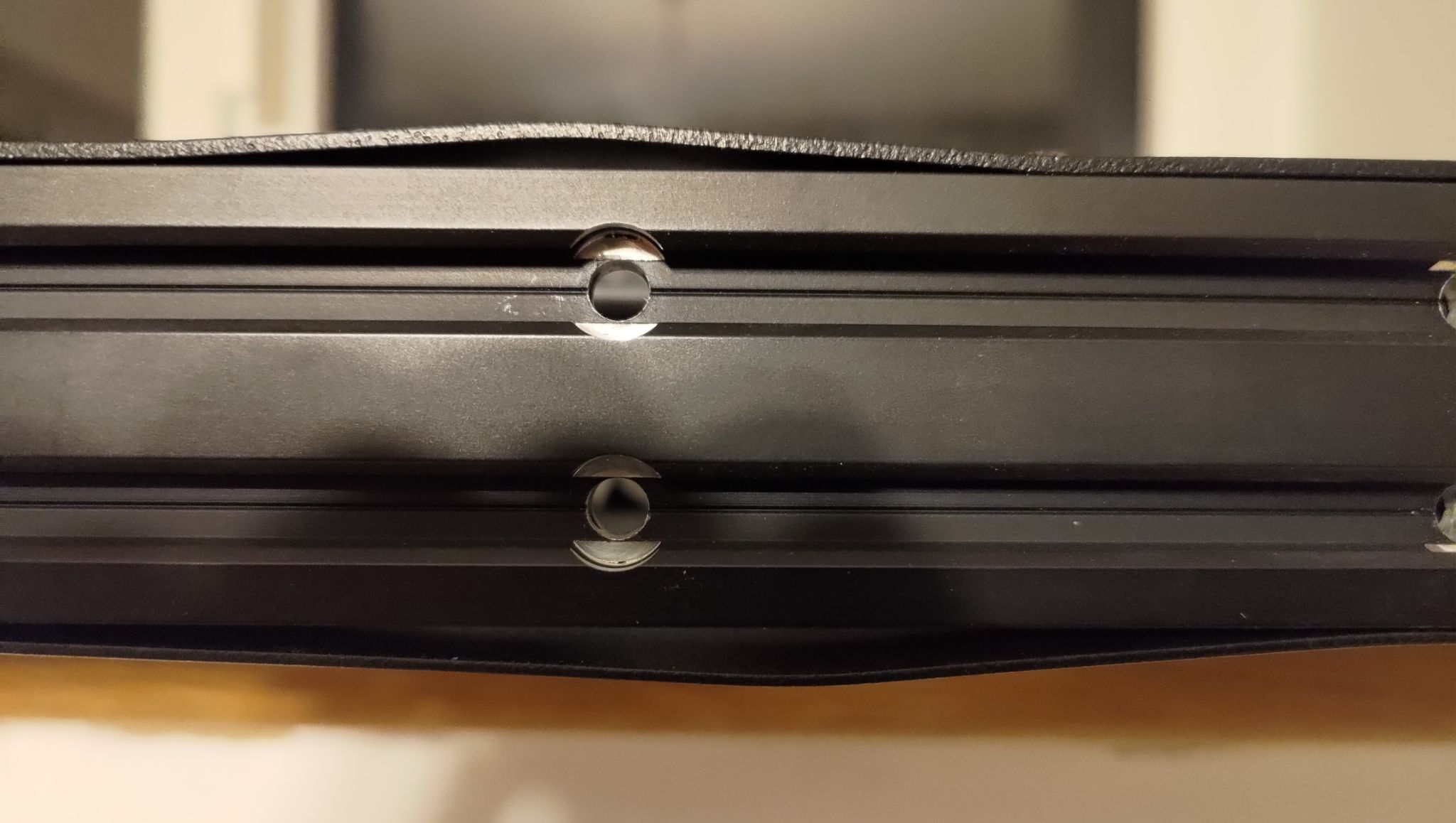

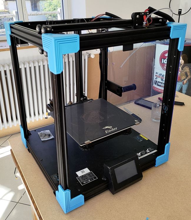

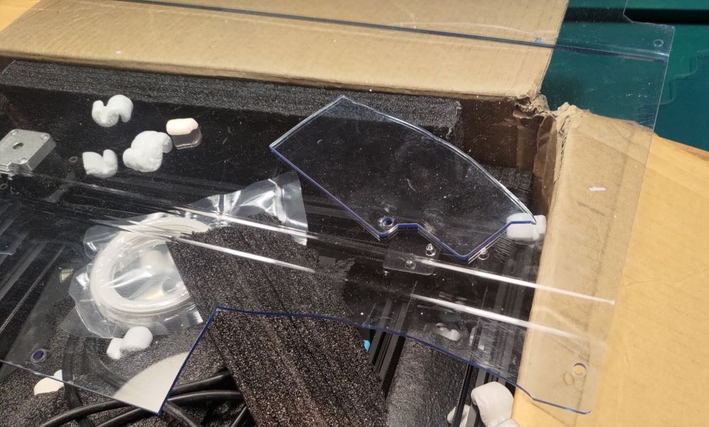

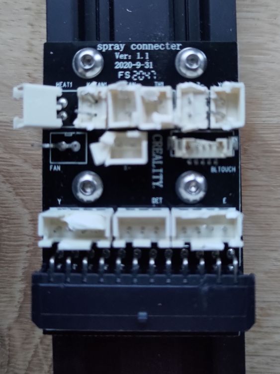

Mickael71460 Posté(e) Septembre 11, 2022 Partager Posté(e) Septembre 11, 2022 @Titouvoloui en occasion cela me semblait bien pour un début et l'économie réalisée sur l'achat permettrait de faire quelques améliorations. Dommage elle est arrivée avec l'arrière et une des porte en plexi cassé, le pcb de l'extrudeur a les connectiques écrasé et la base me surprend car les tôle sont déformé . J'ai commencé de monter la machine, la structure ne semble pas tordu par contre le support de la hotend au niveau des roulette a un jeu très important qui est inexistant sur le support de plateau engin heureusement. Je suis en contact avec le vendeur, j'ai retrouvé un pcb au détail mais pas la porte ni l'arrière. Week end prochain je verrais si il est possible de tester la machine avec du pla fourni par le vendeur, suivant le résultat je verrai pour acheter de l'abs. Voici une photo de la machine en parti monté, reste le plexi de l'autre côté et voir pour la porte et l'arrière. Lien vers le commentaire Partager sur d’autres sites More sharing options...

Mickael71460 Posté(e) Septembre 11, 2022 Partager Posté(e) Septembre 11, 2022 Non personne qui utilise ces machines, mais ça devrait aller vu le poste sur ce forum. Déjà vérifier la mécanique ça je sais faire l'électricité aussi. Pour le reste à voir tout doucement, j'ai un souci avec le tube qui est un peu court je vais voir avec l'ancien propriétaire si il n'avait pas déplacé l'extrudeur. Ce qui me gêne c'est le jeu au niveau de cette partie une des roulette n'est pas en contact. Lien vers le commentaire Partager sur d’autres sites More sharing options...
Titouvol Posté(e) Septembre 11, 2022 Partager Posté(e) Septembre 11, 2022 (modifié) De l'autre côté de la roulette, tu n'aurais pas une empreinte hexagonale ? Allen. Il est bien possible que le support de la roulette soit excentrique. Donc en le tournant doucement tu dois pouvoir compenser ton jeu. Modifié (le) Septembre 11, 2022 par Titouvol Lien vers le commentaire Partager sur d’autres sites More sharing options...
