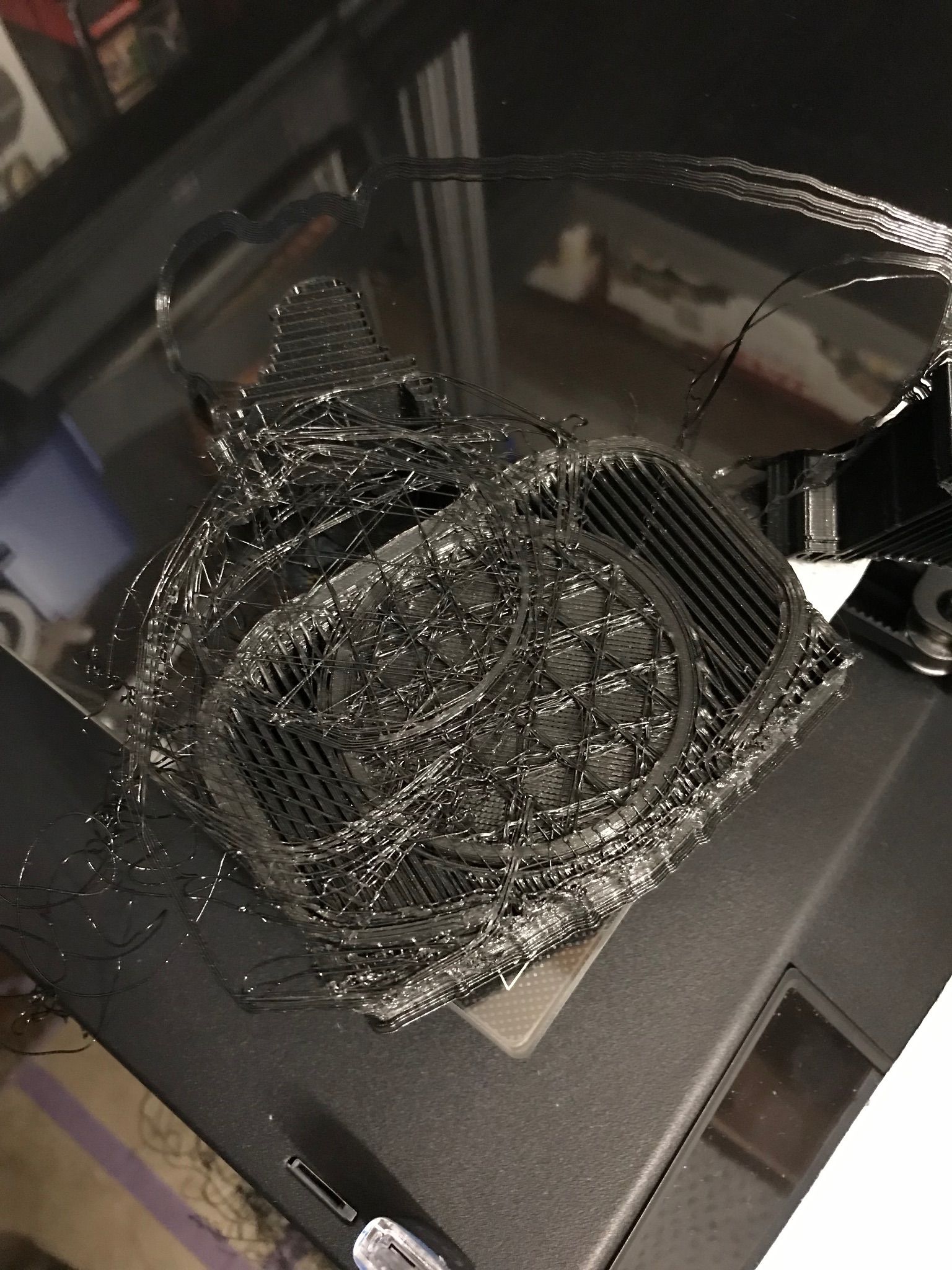

Je suis en train d’imprimer le géant de fer en Petg et deux fois de suite, après deux ou trois heures c’est le crash.
9C82E78B-43B4-4429-B686-D1E9F4B31053.thumb.jpeg.a9d58872ff5b8168272640ab67566e0a.jpegAE7565CA-4673-459D-8E43-10ABE9D5596D.thumb.jpeg.ae0009ebaa2ad499c79f0fc2d23b87a6.jpeg
Malgré brim et support et pour le deuxième essai une vitre parfaitement plane et bien chauffée.
une idée svp ?
Difficile de te répondre juste avec cette photo, tu as plus de détail que ce passer t'il pour en arriver la ?
Malheureusement je ne sais pas. Je vais démonter le plateau et tout refixer car je vois une roue qui rippe pas mal au regard de son usure.
J'ai effectivement resserré plusieurs roues (déjà usées pour certaines ... étrange) mais je ne suis pas sûr de ce que cela peut donner. Le processus de fabrication et de vérification est à des années lumières d'une snapmaker où aucun jeu n'existe nulle part. Je retente une impression ...

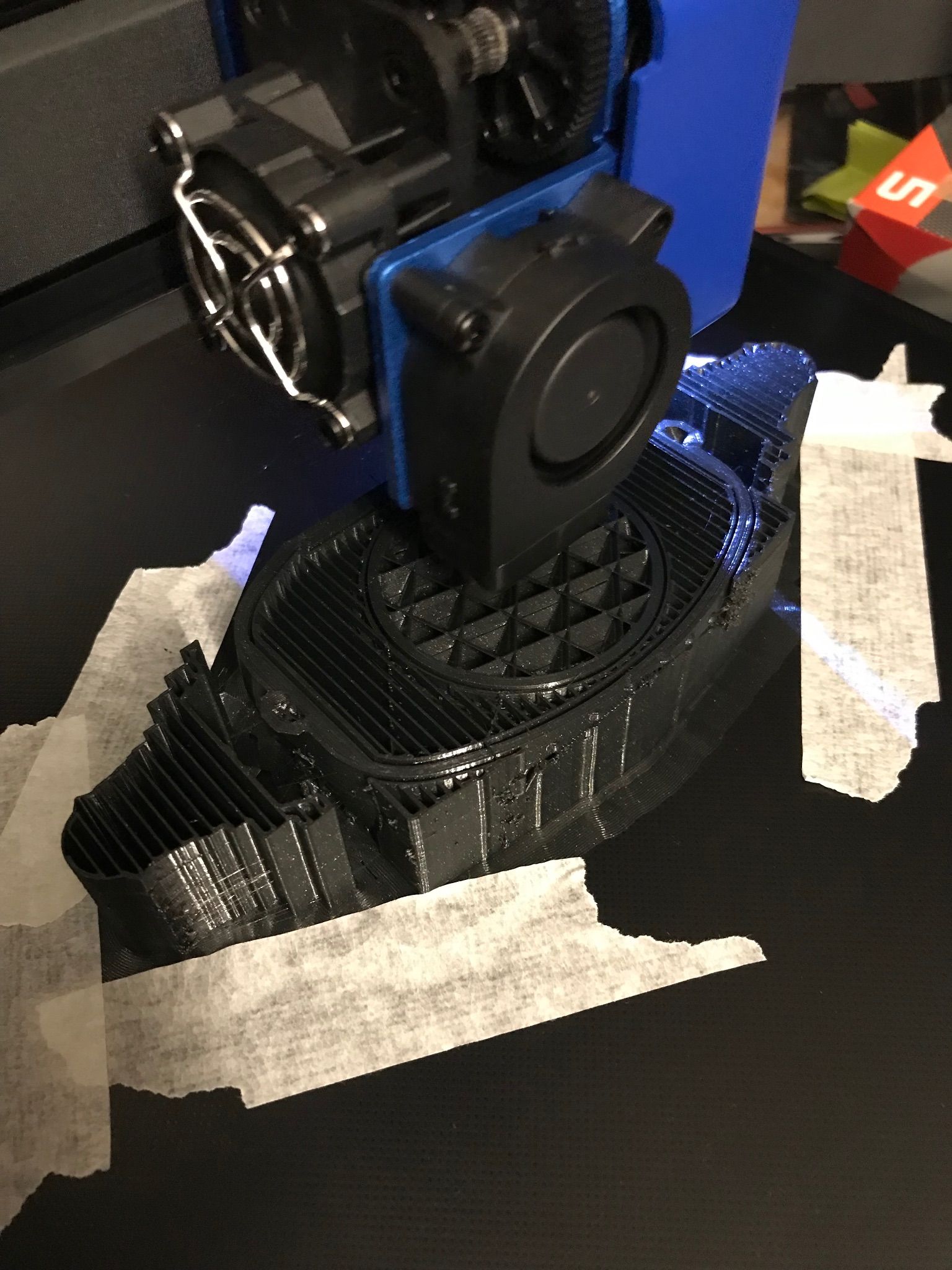

Nouvelle approche : moins de ventilation avec le petg puis scotch sur le brim.28201664-FDC3-4F7F-90CC-128500006CBB.thumb.jpeg.0f2d4bc9ebbc3f339744e498610e2204.jpeg
après 7h ça semble tenir mais je constate que le chariot est moins vibrant.
A c'est du PETG moi je suis a 30% maxi de ventilation sur le PETG, parfois 20%. Le PETG est sensible au warping quand tu ventil.

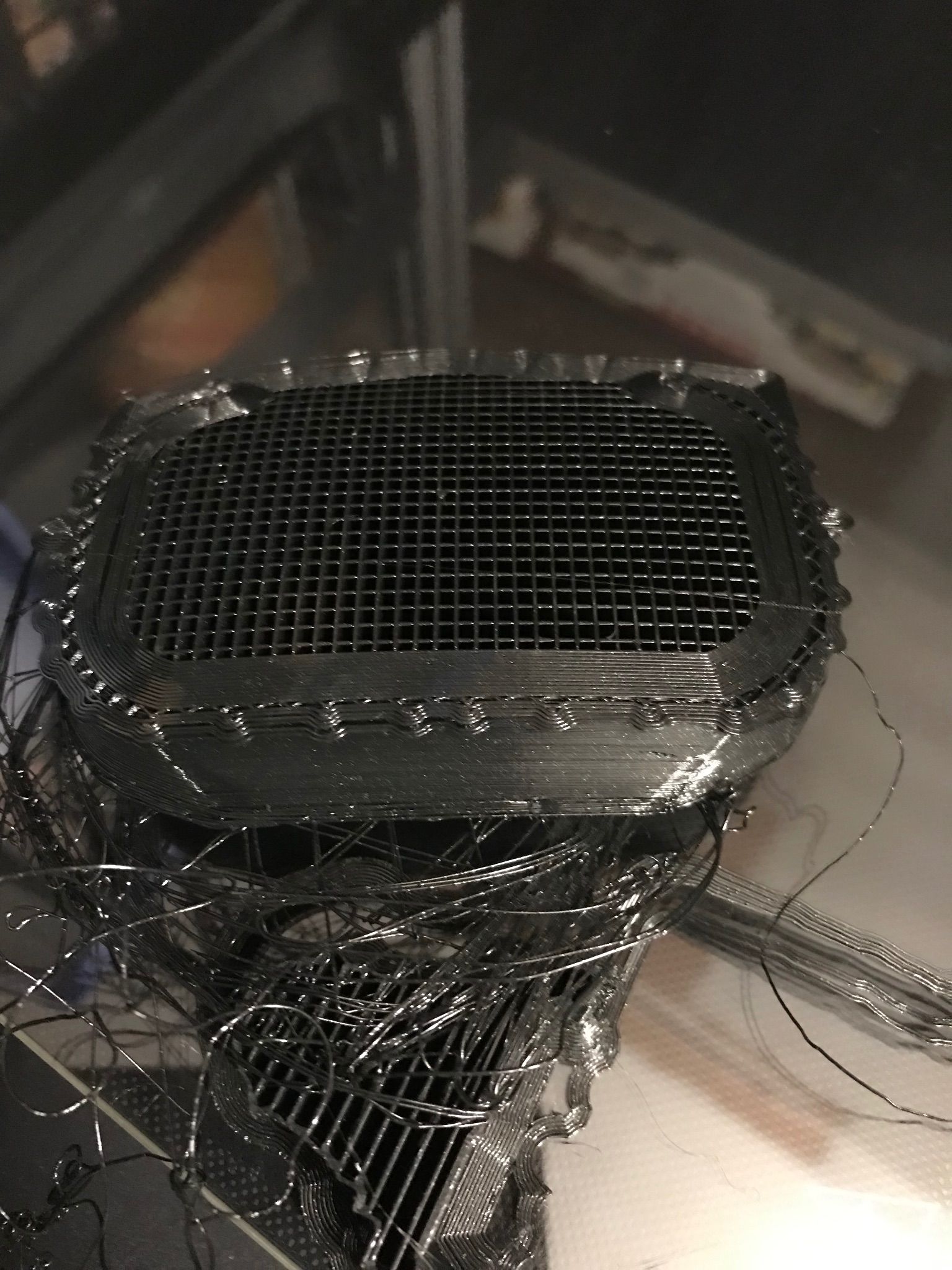

J'ai réduit la ventilation et augmenter la température de fusion.
IMG_20220212_221011.thumb.jpg.9400ad729664196d9773b018c04d343f.jpgIMG_20220213_104501.thumb.jpg.7e7cbc13dcb74bd89643a7874db7b2f8.jpg
Les résultats sont enfin très bons. Le qualité est au rendez-vous.
Enfin 🙂 Merci @MrMagounet

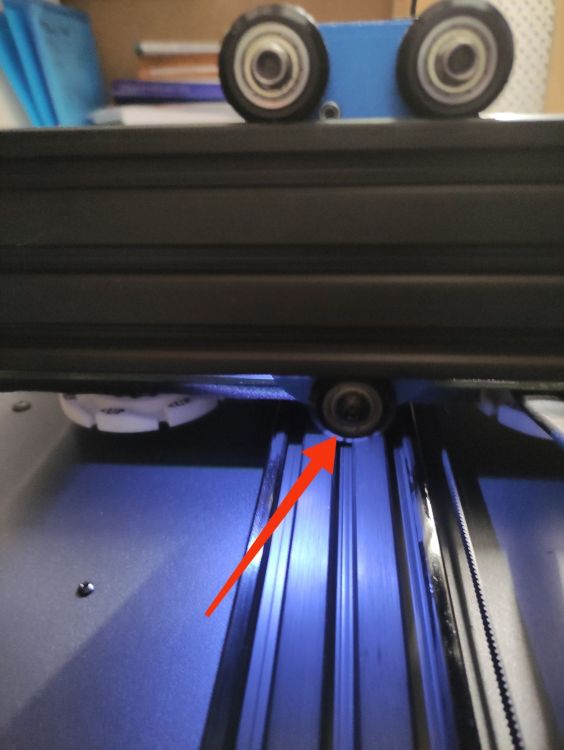

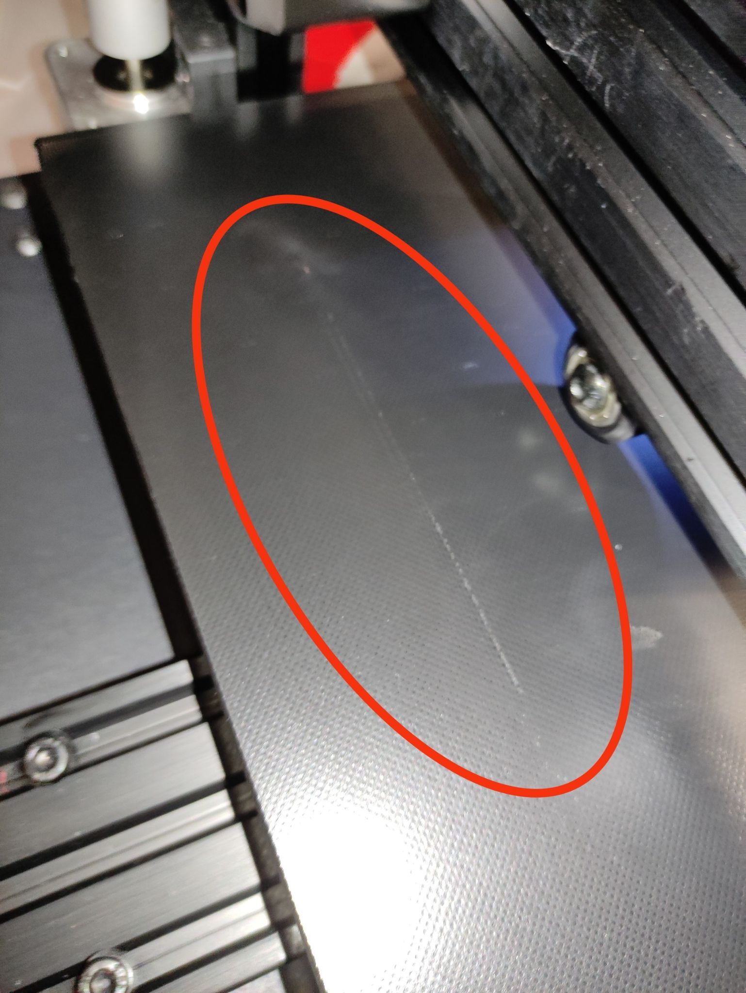

Hello à tous, alors que tout se passait bien depuis mon dernier message, j'ai eu un soucis de pièce ratée et en voulant relancer pour faire un nouveau niveau, j'ai eu la mauvaise surprise de voir la tête frotter sur le lit chauffant et rayer ce dernier.
C'est la deuxième fois que le roue du bas se déplace rendant le tête complètement désolidarisée de l'axe x.
J'ai démonté et resserré mais ça me surprend énormément ce desserrage malgré un écrou frein.
D'autres que moi ont ils eu des problèmes identiques ?
c'est en effet étrange j'ai en 15 mois jamais eu besoin de réajuster l'excentrique de la tête sur ma Genius.
Merci pour cet info je penserai à vérifier cette excentrique plus souvent ^^
Perso j'avais tendance à trop les serrer 😑 donc j'ai pas eu ce soucis pour l'instant.
