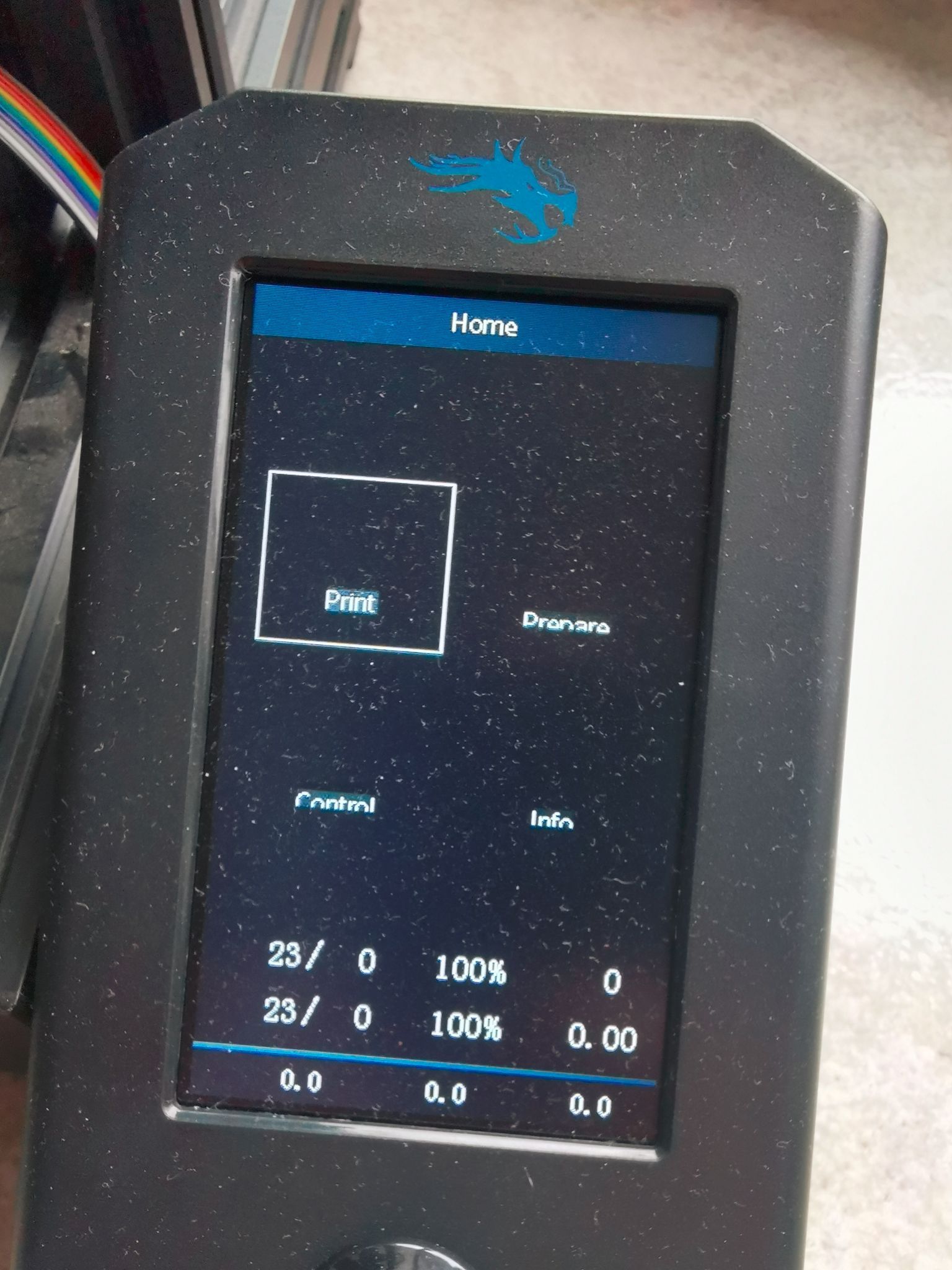

Je suis face à un mur... C'est pourquoi je viens chercher de l'aide.
J'ai une Creality Ender 3 qui fonctionne très bien. J'ai reçu à Noel une carte mère 4.2.7, un CR Touch ainsi qu'un écran Creality (non tactile) qui doit être celui de la Ender 3 V2.
Avant de monter l'écran j'ai fais la MAJ du firmware à l'aide de celui présent sur le site Créality.
Tout fonctionnait très bien. Or quand j'ai installé l'écran, plus d'affichage sur l'imprimante, écran noir avec bip non stop.
J'ai démonté l'écran, procédé à sa MAJ avec carte sd par l'arrière mais mêmes symptomes au remontage.

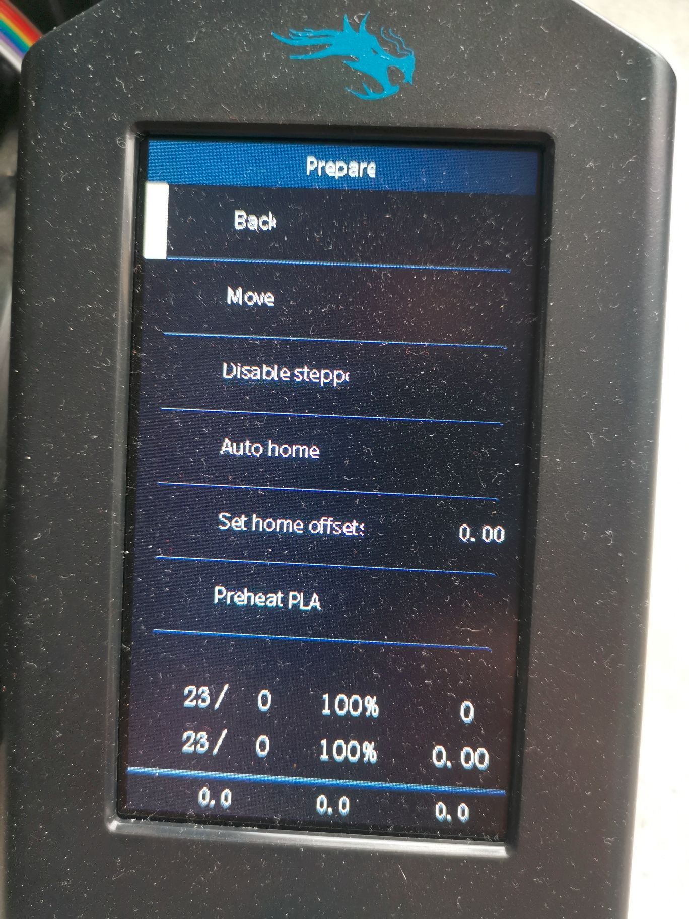

J'ai fais une MAJ depuis un firmware 4.2.7 de Ender 3 V2 Bl touch. Suite à cette MAJ j'ai un affichage mais pas adapté (je vais faire suivre une photo).
J'ai essayé de compiler un firmware perso marlin mais sans succès je ne sais pas quoi remplir lorsqu'il s'agit d'intégrer le cr touch.
Quelqu'un a déjà eu le souci?
Merci beaucoup

L'absence d’icônes sur l'écran est souvent le signe d'un mauvais flashage du firmware.
Reflashe le firmware de l'écran (le dossier DWIN_SET) avec une carte SD d'au plus 8Go formatée FAT32, sectorisation de 4Ko. Carte μSD de marque connue de préférence (Sandisk, Samsung, Kingston, Lexar…).
Quand tu auras démonté l'écran pour accéder à la carte, pourrais-tu faire une photo de l'étiquette blanche collée sur le PCB (avec un code barre ou pas ?). Creality depuis quelques temps livre des écrans Ender3V2 avec bouton rotatif différents des DWIN, le processus de flash du firmware est différent (c'est le cas de mon Ender3 S1).
