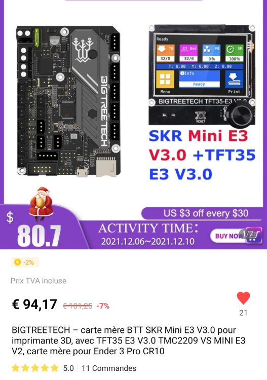

- Une carte Bigtreetech mère SKR Mini E3 avec peut-être un écran 7" de la même marque sinon l'écran de cet ensemble m'ira très bien. (Voir pièce jointe).

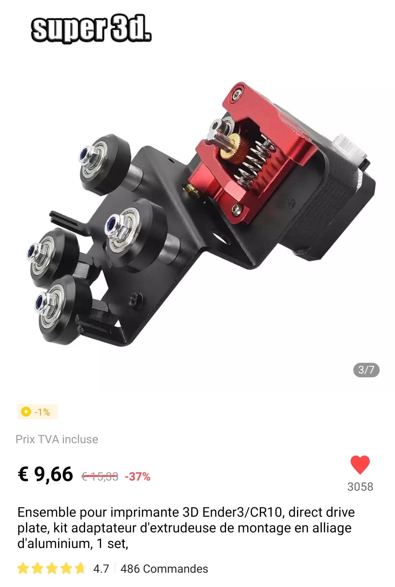

- Un kit direct drive. Par contre si j'ai la possibilité de faire fonctionner une double extrudeuses je suis preneur.

Si tu veux changer l'électronique, tes choix sont pertinents. J'aurais néanmoins une préférence pour une carte mère SKR 2 (ou SKR 1.4 turbo ou non, si tu en trouves) dont les drivers de moteurs sont amovibles. Ces petites bêtes sont parfois fragiles 😒.

En ce qui concerne l'extrudeur, si tu veux utiliser des filaments flexibles (TPU, TPE), une version à double entraînement serait préférable. Il faudra également réduire l'accélération de l'axe X puisque le chariot X va s'alourdir. Une version basée sur un moteur pancake ou tout autre solution plus légère serait plus judicieuse.
