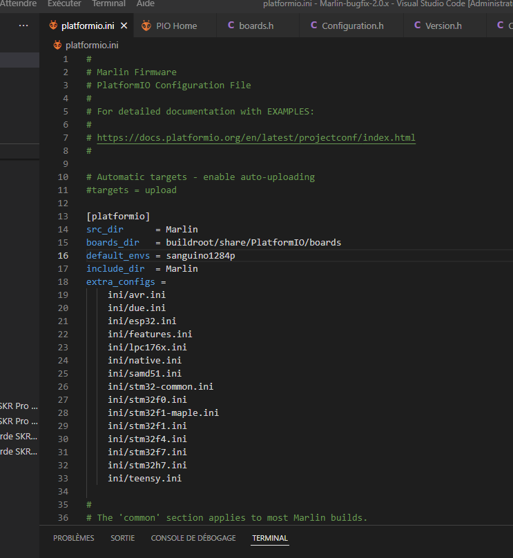

JMOOGCNice Posté(e) Février 11, 2022 Partager Posté(e) Février 11, 2022 bonjour à tous : papy de 77 ans novice dans l imprimante 3D difficulté a configurer Marlin 2 sur mon a8plus. voici une photo écran qui revient sans cesse et je ne peux l'effacer. Merci à tous pour accueillir un bleu dans ce forum. Lien vers le commentaire Partager sur d’autres sites More sharing options...
juditek Posté(e) Février 11, 2022 Partager Posté(e) Février 11, 2022 (modifié) Bonjour le nom de l'environnement n'est pas le bon, c'est " sanguino1284p " Modifié (le) Février 11, 2022 par juditek 1 Lien vers le commentaire Partager sur d’autres sites More sharing options...
Invité Posté(e) Février 11, 2022 Partager Posté(e) Février 11, 2022 il y a 18 minutes, JMOOGCNice a dit : bonjour à tous : papy de 77 ans novice dans l imprimante 3D difficulté a configurer Marlin 2 sur mon a8plus. voici une photo écran qui revient sans cesse et je ne peux l'effacer. Merci à tous pour accueillir un bleu dans ce forum. ma question : pourquoi faire ? cette imprimante sait travailler seule, sans la moindre modification, sur une carte SD sinon, expose les soucis que te porte à croire que c'est logiciel plus que mécanique Lien vers le commentaire Partager sur d’autres sites More sharing options...
Maeke Posté(e) Février 13, 2022 Partager Posté(e) Février 13, 2022 (modifié) Pourquoi faire? Simple le firmware d'origine de l'anet A8 est un vieux Repetier bridé et "piraté" (anet n'a pas respecté les licences), le remplacer par un Marlin récent ajoute de nombreuses fonctions utiles, dont la protection contre les emballements thermiques (diminue fortement les risques de voire la machine prendre feu) qui est désactivée dans le firmware d'origine. Par contre je déconseille fortement Marlin 2.0 qui est optimisé pour les cartes 32 bits (la carte anet est une 8 bits) et qui sature très rapidement la mémoire flash de la carte (elle est construite autour de la version bridée du microcontroleur utilisé dans les cartes ramps et n'a que la moitié de la mémoire flash de ces cartes). Il vaut mieux utiliser la toute dernière version de Marlin 1 (la 1.1.19.1) car elle est optimisée pour les cartes 8 bits et prend moins de place en mémoire flash. Modifié (le) Février 13, 2022 par Maeke 2 Lien vers le commentaire Partager sur d’autres sites More sharing options...
