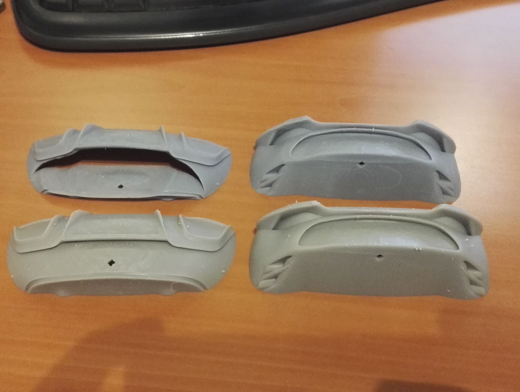

En comparaison, voici en haut résine Elegoo. En bas résine Peopoly. Même machine, mêmes fichiers, mêmes supports, mêmes paramètres, mêmes tout!
Même fichier lancé deux fois de suite avec juste la résine de différente.
Les pièces en Peopoly ne sont pas parfaites car mes supports ne l'étaient pas.
Mais la différence de qualité, de déformation, est sans appel ...

Si je peux te donner un conseil, débarrasse toi de cette merde au plus vite.
Mets en quelques goûtes diluées dans ta Anycubic de temps en temps pour vider le stock. Attention, pas trop, car il ne faut pas aller gâcher la Anycubic.
J'ai fait cette connerie là aussi ... Acheté de la résine Elegoo Marron qui était en "promo". Quelle connerie monumentale... Résine impossible à imprimer correctement.
J'ai dû la diluer dans plusieurs kilos de résine grise, que j'ai en partie gâché au passage tellement c'est de la merde...

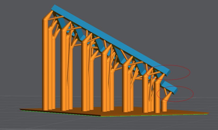

Nouvel essai avec la Craftsman
Ech1.png.d0c779f0caeebb2481162a410833847f.pngt2.thumb.jpg.0098d9082ed058da4a070e4f984d63d6.jpgt3.thumb.jpg.794547e29de3d0716bcaaa95db852326.jpgt4.thumb.jpg.0340dc0869368e6ec78e7deff9f10dde.jpg

Il ne faut peut-être pas non plus tout mettre sur le dos de la résine!
Là, tes supports, ça ne va pas du tout! Ta pièce commence dans le vide à deux endroits Ech1.png.d0c779f0caeebb2481162a410833847f.jpg.e04fbccfc83da4a020a50fd9735e619e.jpg!
Il y a 16 heures, Curlybis a dit :
Oups. Et là, je réalise que les supports n'étaient pas placés du bon côté, surtout pour le démarrage ! Étonnant que ça ait pardonné quand même avec la grise.
