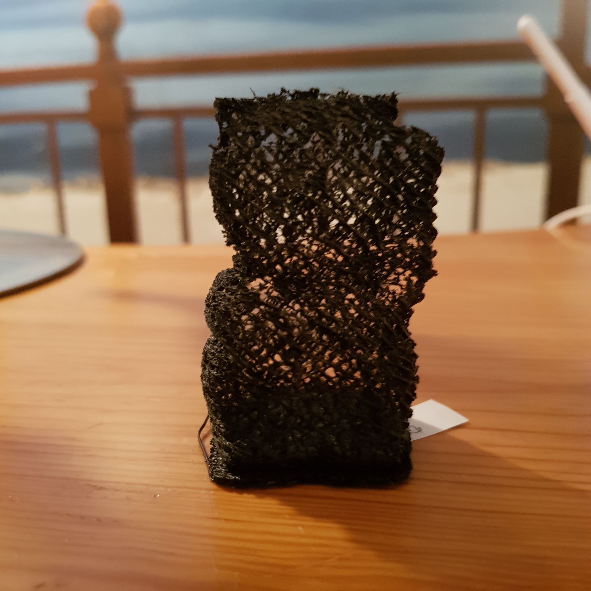

possesseur d'une Ender 5 Pro neuve depuis 2 jours, j'ai pas mal galéré pour arriver à faire une impression en entier.
Mais le résultat reste très mauvais.
Cette impression est celle du chat fourni sur la carte micro sd de l'imprimante ( cat-3.5H.gcode )
J'ai inséré la carte dans l'imprimante et utilisé le fichier gcode tel quel.
D'ou peut venir ce problème d'impression?
Merci
Salutation !
peut être le mode volumétrique (mm³) a désactiver ?
mais pour plus de pistes :
Merci PPAC pour ce lien explicatif, les paramètres de ma ender 5 étaient réglés sur volumétrique et à priori, il vaut mieux désactiver cette option.
Je viens de lancer la même impression et ça à l'air beaucoup mieux.

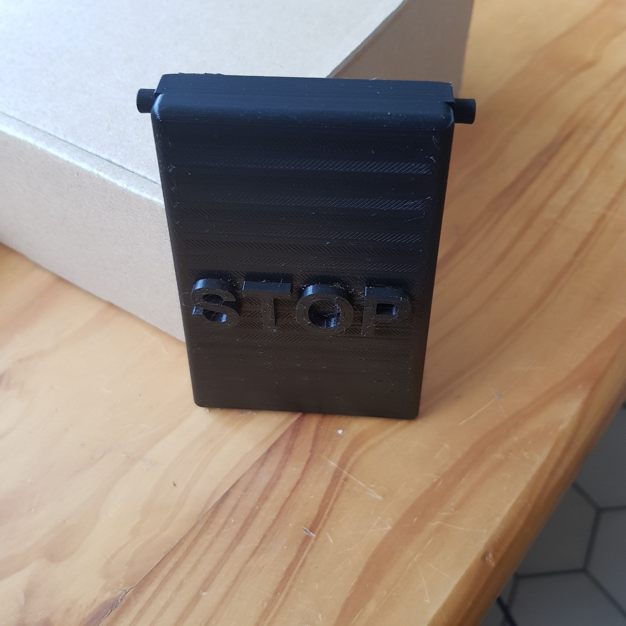

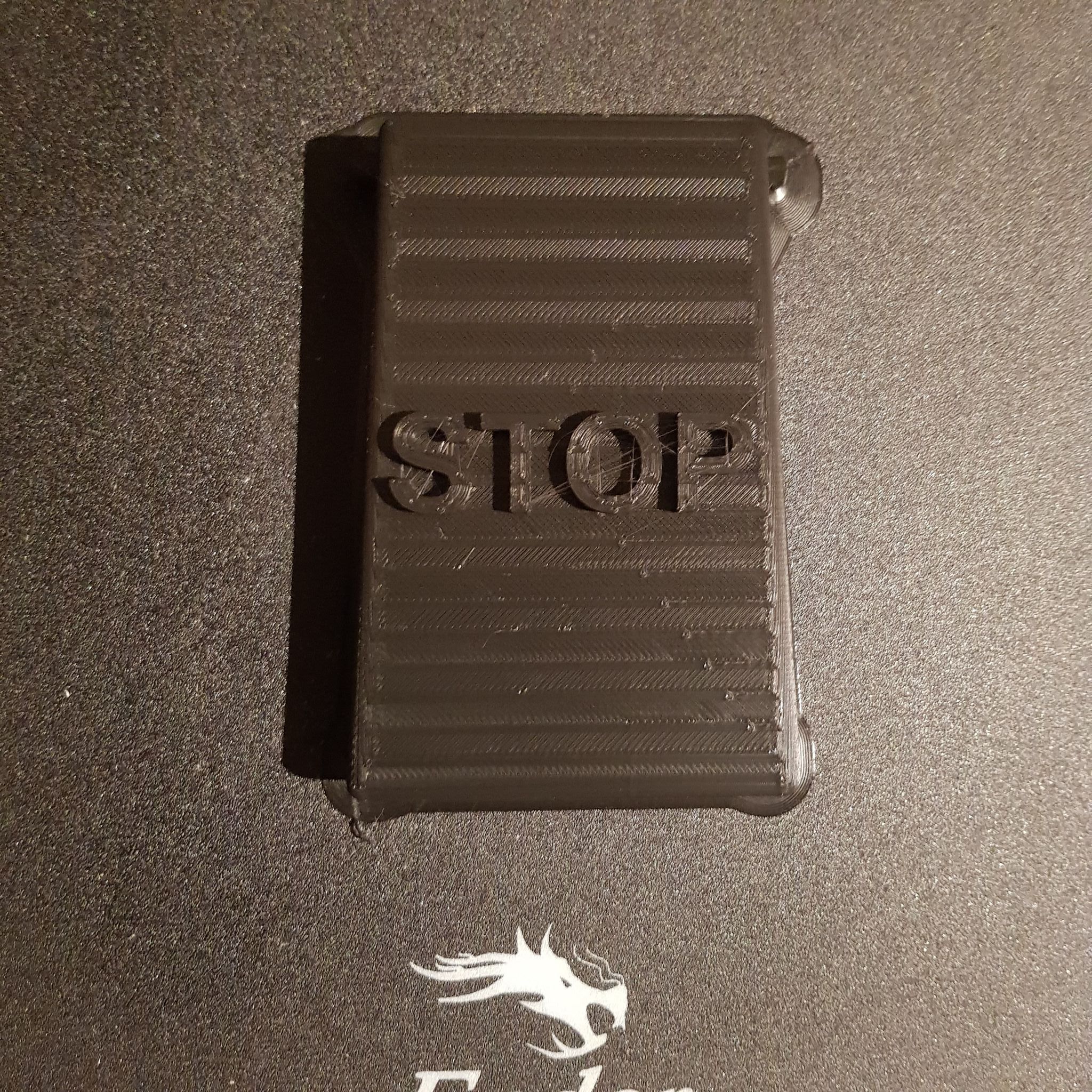

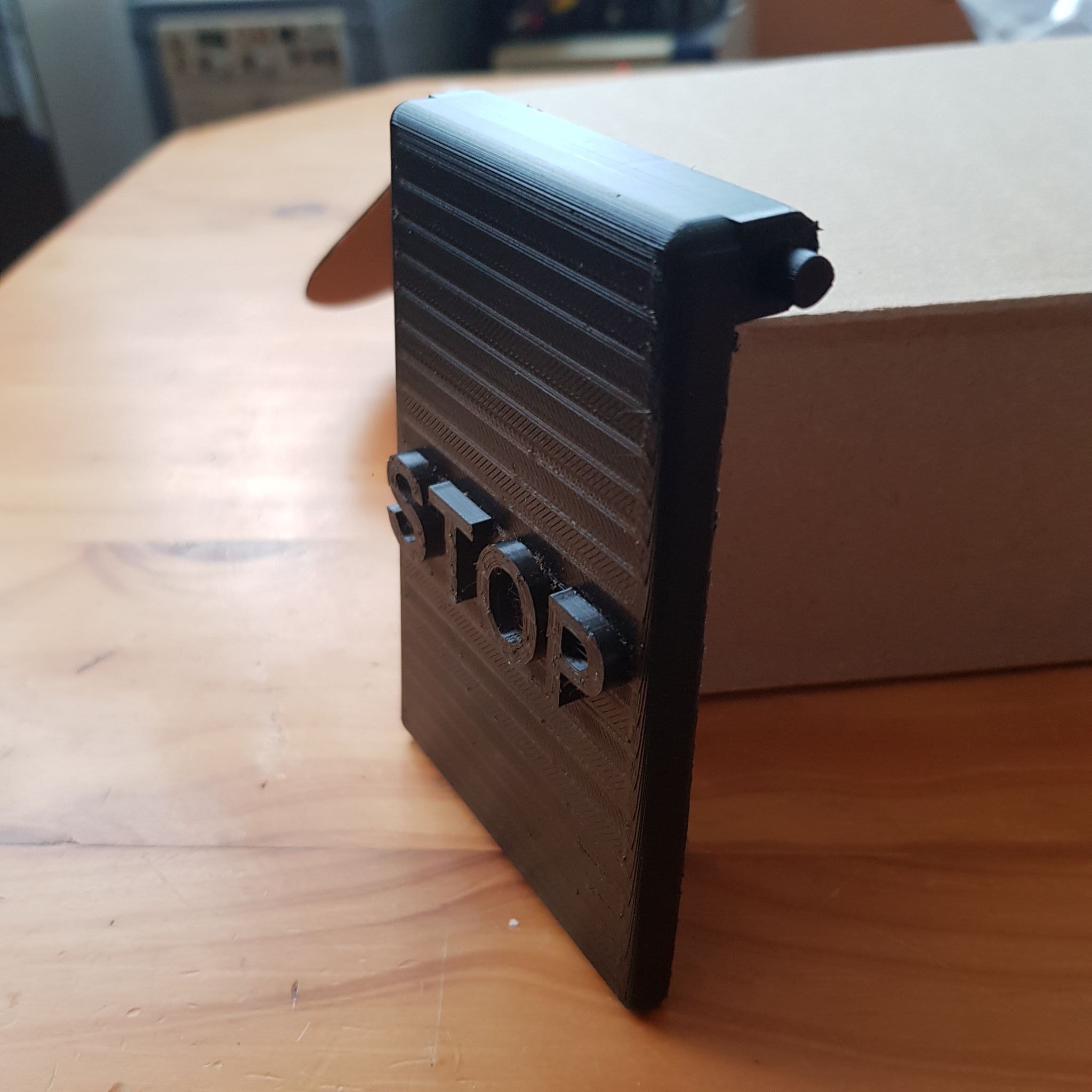

Du coup ne souhaitant pas toucher au fichier gcode pour faire une bordure j'ai tenté l'impression d'une pièce que j'avais créé avec fusion sur laquelle j'ai rajouté une bordure et voici le résultat qui est loin d'être parfait mais qui est plutôt pas trop mal au niveau de la densité et de la solidité.
J'ai des zébrures sur le dessus de cette plaque qui devait être plane hormis le mot STOP en relief. Peut être que ma buse est trop proche de la surface.
Si vous avez des idées, je suis preneur.

Pour les "zébrures" sur la surface du dessus, c'est lié a la hauteur de couche et au fait que tu imprime un objet dont la surface du dessus n'est pas plane ( elle a une légère pente ) et donc tu a un effet de cartographie.
Si tu utilise Ultimaker Cura, avec le plugin/greffon "Settings Guide" il y a une section Troubleshooting (a la fin) qui explique cela
