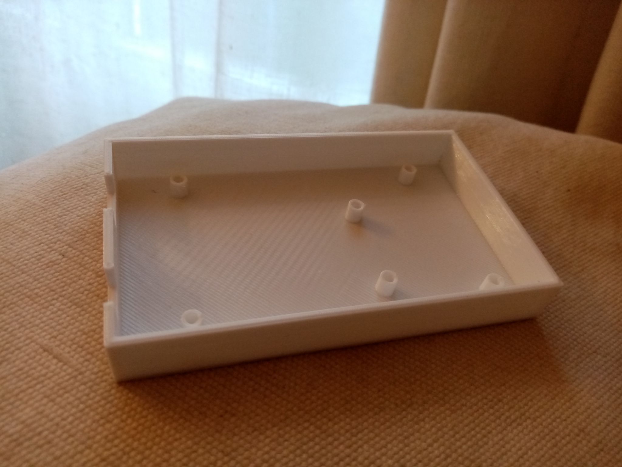

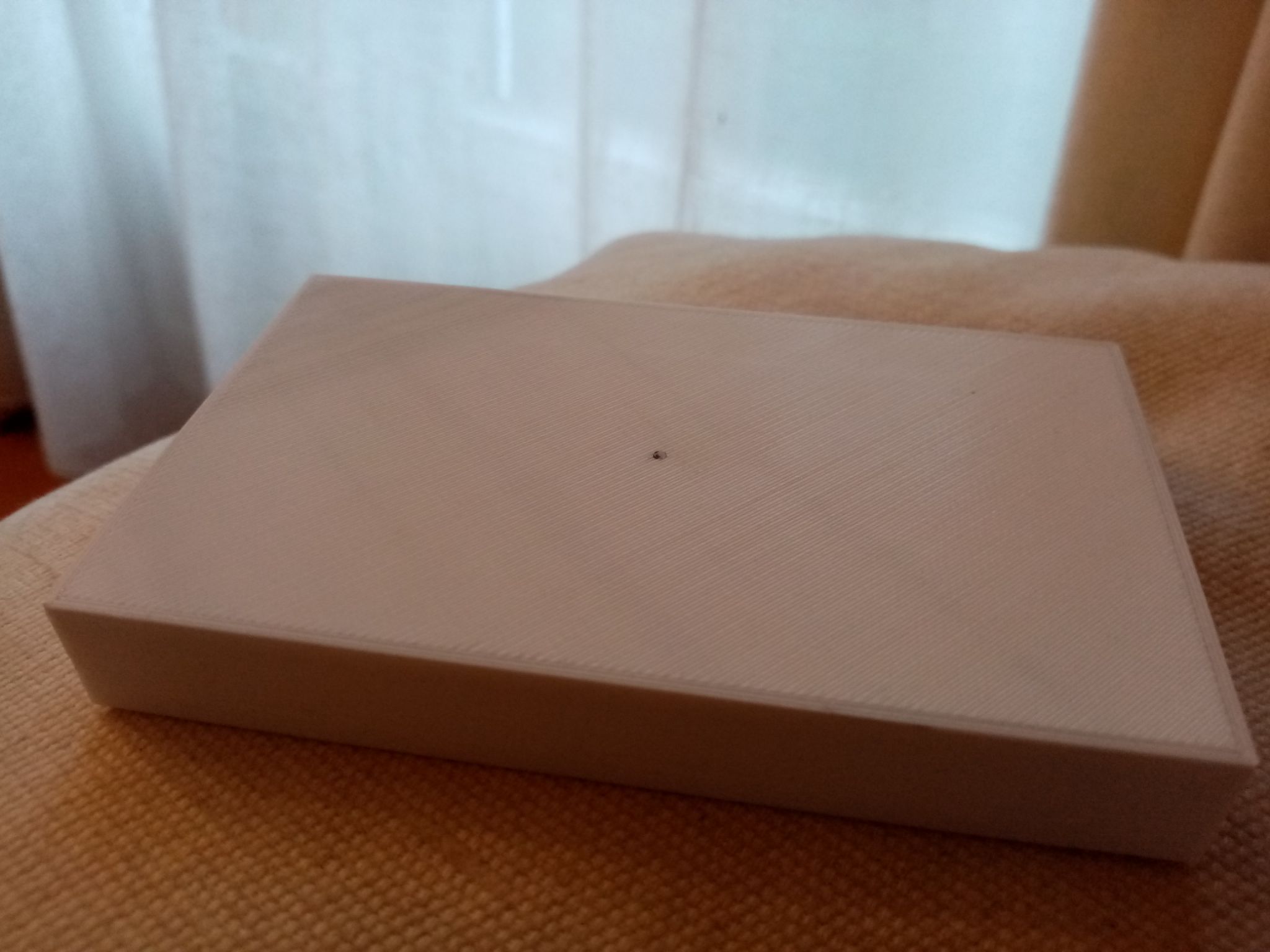

LionelBordeaux Posté(e) Février 16, 2022 Auteur Partager Posté(e) Février 16, 2022 (modifié) Bonjour J'ai reçu un rouleau de PLA Blanc et j'ai donc pu lancer ma première impression après vos bons conseils. Une boite toute simple sans aucun support pour y mettre un Arduino avec des petits inserts. Vraiment c'est pas mal. Décollage sans aucun soucis (une petite lame de couteau de peintre). La mesure de la boite me donne 67.2mm x 112.6mm x 15.6mm au lieu de 67.3x112.6x15, c'est-à-dire une précision de 0.1% sur X, pas mesurable avec mon pied à coulisse sur Y mais 3.8% trop grand sur Z ! En regardant de très près (on ne voit pas sur la photo), on peut voir une très légère marque sur les murs qui semble correspondre à l'un des points durs sur Y. Rien de bien grave. La tâche au milieu c'était une saleté sur le banc. Pas grave non plus. Je ferai plus attention. Quand on a fini, il faut extraire le filament de la buse et faire une sorte de nettoyage ou laisser ça en plan pour la prochaine fois ? Je sens que je vais imprimer des trucs... Bonne journée Lionel Modifié (le) Février 16, 2022 par LionelBordeaux Lien vers le commentaire Partager sur d’autres sites More sharing options...
MrMagounet Posté(e) Février 16, 2022 Partager Posté(e) Février 16, 2022 Il y a 2 heures, LionelBordeaux a dit : Bonjour J'ai reçu un rouleau de PLA Blanc et j'ai donc pu lancer ma première impression après vos bons conseils. Une boite toute simple sans aucun support pour y mettre un Arduino avec des petits inserts. Vraiment c'est pas mal. Décollage sans aucun soucis (une petite lame de couteau de peintre). La mesure de la boite me donne 67.2mm x 112.6mm x 15.6mm au lieu de 67.3x112.6x15, c'est-à-dire une précision de 0.1% sur X, pas mesurable avec mon pied à coulisse sur Y mais 3.8% trop grand sur Z ! En regardant de très près (on ne voit pas sur la photo), on peut voir une très légère marque sur les murs qui semble correspondre à l'un des points durs sur Y. Rien de bien grave. La tâche au milieu c'était une saleté sur le banc. Pas grave non plus. Je ferai plus attention. Quand on a fini, il faut extraire le filament de la buse et faire une sorte de nettoyage ou laisser ça en plan pour la prochaine fois ? Je sens que je vais imprimer des trucs... Bonne journée Lionel A vérifier et ajuster les Step/mm en Z peux être, a voir. Pour le filament une fois fini d'imprimer, si tu réimprimer dans la journée ou les quelques jours qui suivent laisse le filament dessus. Mais si tu n'as pas besoin d'imprimer pendant 1 semaine ou plus il est souvent préférable de retirer le filament et le mettre dans sac sous vide (tu en trouve avec petite pompe qui vont très bien) pour éviter l'humidité. Les Filaments absorbe l'humidité et sa c'est vraiment pas bon, si ton filament devient humide il devient très cassant le plus souvent. Dans ce cas passage au four a 50°c pendant 4h a 8h, ou dans un déshydrateur. Lien vers le commentaire Partager sur d’autres sites More sharing options...
