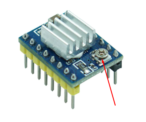

n'oublie pas qu'il faut ajuster les Vref pour éviter de les griller à nouveau
pour savoir comment faire, c'est la:

Pour faire simple tu redresse les pins, tu monter les Drivers neuf et il te reste a t'assuré du Vref de ces derniers pour infos pour le driver E extrudeur donc Vref= 0.65v(a 0.8v suivant le moteur utilisé) pour le Z il commande les 2 moteurs sur cette unique driver j'aurais tendance a mettre Vref=1.2v (mais si un processeur de X2 peut nous indiquer ce qu'il y a d'usine ?).
La mesure du Vref ce fait avec un multi mètre réglé en VCC tu place le plus sur la visse de réglage sur le driver et la - du multimetre sur un masse comme la cerclage du connecteur USB de la carte mère. avec une petit tournevis de précision cruciforme tu ajuste la vis pour régler le Vref a droite tu augmente a gauche tu diminue.

Si tu l'a demander a Artillery il arrivera probablement préréglé mais il est tous préférable sur une imprimante qui n'utilise pas les Driver en UART de vérifier le Vref avant utilisation. (Mieux vaut prévenir que guérir 😉
Donc tu remplace ton Driver Y (utilise un sèche cheveux pour ramollir la colle chaude) puis une fois en place chauffe mettre l'imprimante en route et régler le vref du nouveau driver (sans faire de court-circuit), les driver X et Y on le même réglage chez Artillery donc tu peux relever la valeur X et la reporter sur X en effet.
Normalement les Drivers X et Y on un vref réglé entre 0.92v et 0.96v d'origine.
