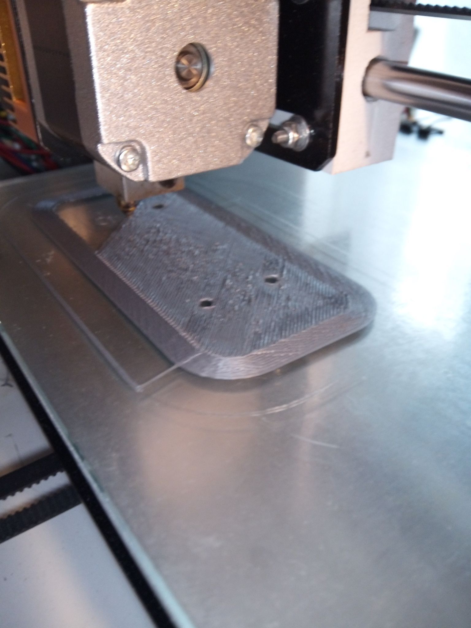

Voici mon problème , comment régler ce problème de qualité impression ( voir photo ) il semble avoir trop de matière a sortir de l'extrudeur.
j'utilise du PLA , temp de l'extrudeur est de 210 le Bed 40, conforme au préconisation du fabriquant.
J’utilise MatterControl.
je vous remercie d'avance des éclaircissements que vous pourriez m'apporter
pla humide, pour y remédié c'est 3 à 4 heures dans le four à 35/40°C max
température pla trop élevée, perso c'est 195°C , exceptionnellement 200°C mais jamais plus
température plateau trop basse, perso c'est toujours 60°C
à voir également le règlage de l'extrudeur

Merci Patrick , je vais de ce pas monopoliser le four.

et pour le calibrage de l'extrudeur et/ou du débit tu aura des pistes avec
