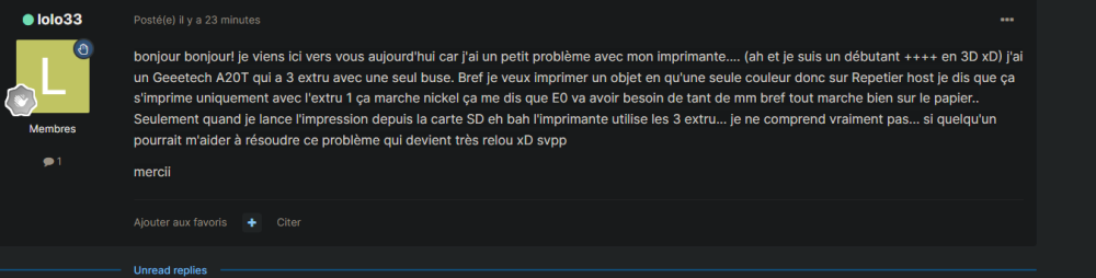

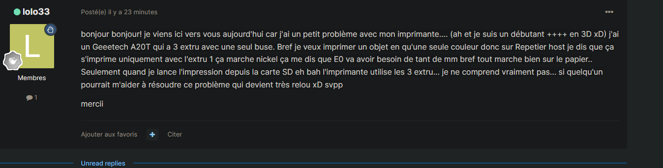

lolo33 Posté(e) Février 18, 2022 Partager Posté(e) Février 18, 2022 (modifié) bonjour bonjour! je viens ici vers vous aujourd'hui car j'ai un petit problème avec mon imprimante.... (ah et je suis un débutant ++++ en 3D xD) j'ai un Geeetech A20T qui a 3 extru avec une seul buse. Bref je veux imprimer un objet en qu'une seule couleur donc sur Repetier host je dis que ça s'imprime uniquement avec l'extru 1 ça marche nickel ça me dis que E0 va avoir besoin de tant de mm bref tout marche bien sur le papier.. Seulement quand je lance l'impression depuis la carte SD eh bah l'imprimante utilise les 3 extru... je ne comprend vraiment pas... si quelqu'un pourrait m'aider à résoudre ce problème qui devient très relou xD svpp mercii Modifié (le) Février 18, 2022 par lolo33 couleur inversé à cause de dark reader Lien vers le commentaire Partager sur d’autres sites More sharing options...
