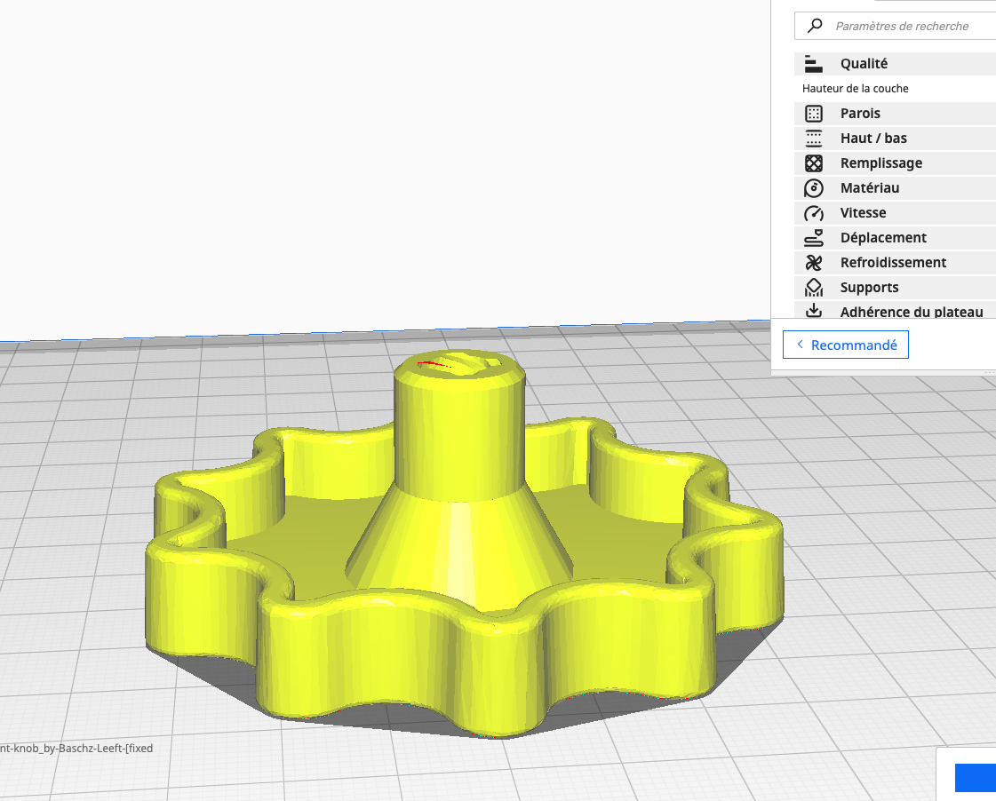

Bonjour, Je sui nouveau dans l'impression 3D et en essayant d'imprimer une amélioration pour une Duplicatop 12/230 la fin d'impression (pas devis) est moche et n'a pas une forme de tube comme dans le fichier , tout le reste est top !
J'imprime avec les réglage reçu du fichier , plateau 60 et buse 200 ventilation 100% et vitesse 100% et du PLA
Merci pour votre aide

il y a 25 minutes, Spielo a dit :
L'impression est trop 'rapide' et le pla n'a pas le temps de durcir.
Deux solutions :
1) Dans la partie refroidissement de Cura Augmente la valeur de 'Durée Minimale d'une couche'
2) imprime plusieurs pièces en même temps, comme ça ça laissera le temps à la pièce de refroidir un peu plus.
