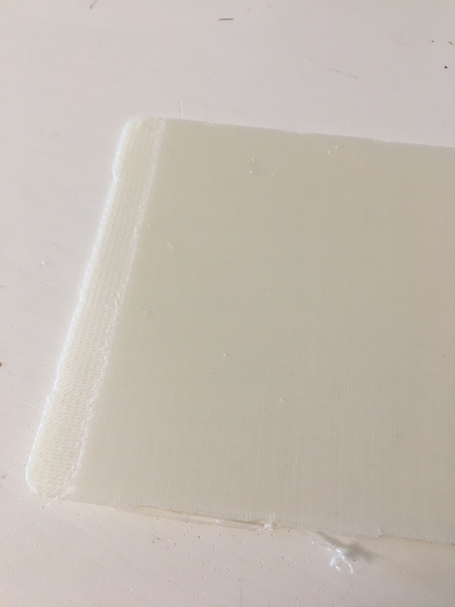

Dorine Posté(e) Février 21, 2022 Partager Posté(e) Février 21, 2022 Bonjour à tous, j’ai acheté il y a deux mois une imprimante 3D Weedo Tina 2. Elle fonctionnait très bien jusqu’à quelques jours. En cours d’impression, le filament ne « monte » plus. La buse continue son parcourt mais sans filament. J’ai changé la buse, fais un test qui a fonctionné et lorsque j’ai voulu lancer une impression normale, ça a recommencé. je vous joins une photo d’une base qui n’a pas été terminée. est-ce que cela vient du filament ? C’est du PLA. ou alors d’autre chose… est-ce quelqu’un a déjà eu ce problème ? bonne journée, Dorine Lien vers le commentaire Partager sur d’autres sites More sharing options...
Invité Posté(e) Février 21, 2022 Partager Posté(e) Février 21, 2022 as tu regarder la température de la buse au moment du défaut ? l'extrudeur, fait il un bruit anormal lors du défaut? Lien vers le commentaire Partager sur d’autres sites More sharing options...
Lorenzo78 Posté(e) Février 21, 2022 Partager Posté(e) Février 21, 2022 Bonjour, Est-ce qu tu as changé ta bobine de PLA ? La Tina 2 n'accepte pas les bobines de plus de 250g .... Lien vers le commentaire Partager sur d’autres sites More sharing options...
Dorine Posté(e) Février 21, 2022 Auteur Partager Posté(e) Février 21, 2022 il y a 37 minutes, Patrick76 a dit : as tu regarder la température de la buse au moment du défaut ? l'extrudeur, fait il un bruit anormal lors du défaut? Je n’ai pas vérifié la température. l’extrudeur tourne normalement mais comme le filament reste bloqué, il fait des petits à coups il y a 1 minute, Lorenzo78 a dit : Bonjour, Est-ce qu tu as changé ta bobine de PLA ? La Tina 2 n'accepte pas les bobines de plus de 250g .... C’est une bobine de 1kg, je ne l’ai pas changée parce que je ne veux pas en acheter une autre si le problème peut être résolu. Mais si ça vient de là, je vais essayer avec une autre bobine plus petite. Lien vers le commentaire Partager sur d’autres sites More sharing options...

fred92 Posté(e) Février 23, 2022 Partager Posté(e) Février 23, 2022 C'est classique d'une panne de ventilateur. On en a parlé en détails sur le groupe entraide Tina 2 sur Facebook. Il suffit de remplacer ce ventilateur et les impressions sont à nouveau OK Normalement le ventilateur se met en route entre 50 et 51° Il est masqué par la grille. Pour la démonter il faut utiliser le petit tournevis fourni avec l'imprimante. Chauffer auparavant les vis avec un fer à souder car elles ont été collées. Bon courage Lien vers le commentaire Partager sur d’autres sites More sharing options...
Dorine Posté(e) Février 25, 2022 Auteur Partager Posté(e) Février 25, 2022 Le 23/02/2022 at 08:41, fred92 a dit : C'est classique d'une panne de ventilateur. On en a parlé en détails sur le groupe entraide Tina 2 sur Facebook. Il suffit de remplacer ce ventilateur et les impressions sont à nouveau OK Normalement le ventilateur se met en route entre 50 et 51° Il est masqué par la grille. Pour la démonter il faut utiliser le petit tournevis fourni avec l'imprimante. Chauffer auparavant les vis avec un fer à souder car elles ont été collées. Bon courage Super ! Merci beaucoup je vais regarder ça ! Lien vers le commentaire Partager sur d’autres sites More sharing options...
Dorine Posté(e) Avril 29, 2022 Auteur Partager Posté(e) Avril 29, 2022 Petite update tardive ! J’ai mis le temps mais j’ai réussi à remplacer le ventilateur suite à vos conseils et j’ai re-paramétré l’imprimante et elle fonctionne !! Merci à tous ! Lien vers le commentaire Partager sur d’autres sites More sharing options...
