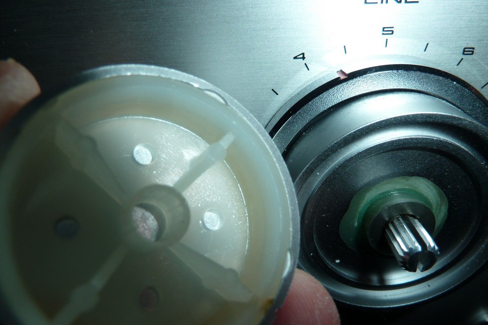

Ashram56 Posté(e) Février 23, 2022 Partager Posté(e) Février 23, 2022 Bonjour, Je dois faire une intervention sur l'écran de ma CR10S, mais... nom de zeus ca se démonte comment ce truc ???? Le bouton rotarif est enclipsé en force? J'ai un peu peur de forcer et de tout peter, mais je ne vois pas comment le retirer sinon... Merci Lien vers le commentaire Partager sur d’autres sites More sharing options...
Kalamiit Posté(e) Février 23, 2022 Partager Posté(e) Février 23, 2022 Tu peux pas, c'est usiné dans la masse Plus sérieusement : ces boutons de "potentiomètre" sont surement standards. Parfois il y a un tout petit trou sur le pourtour qui cache la tête d'une vis (pour un fin tournevis plat) dans ce cas l'axe est rond, avec un méplat. Sinon il est effectivement simplement clipsé, tu pourrais t'aider en injectant un peu de WD40 sur l'axe cranté (si c'est clipsé). Lien vers le commentaire Partager sur d’autres sites More sharing options...
Ashram56 Posté(e) Février 23, 2022 Auteur Partager Posté(e) Février 23, 2022 il y a 23 minutes, Kalamiit a dit : Tu peux pas, c'est usiné dans la masse Plus sérieusement : ces boutons de "potentiomètre" sont surement standards. Parfois il y a un tout petit trou sur le pourtour qui cache la tête d'une vis (pour un fin tournevis plat) dans ce cas l'axe est rond, avec un méplat. Sinon il est effectivement simplement clipsé, tu pourrais t'aider en injectant un peu de WD40 sur l'axe cranté (si c'est clipsé). Pas trouvé d'ouverture justement pour une clé allen ou tournevis plat. Sur le dessous on distingue au niveau de l'axe une fente horizontale, mais franchement toute petite petite... Si ca sert à déclipser, ca serait surprenant. Bon, on va y aller version WD40 et tournevis pour levier Lien vers le commentaire Partager sur d’autres sites More sharing options...
Kalamiit Posté(e) Février 23, 2022 Partager Posté(e) Février 23, 2022 (modifié) il y a une heure, Ashram56 a dit : Sur le dessous on distingue au niveau de l'axe une fente horizontale, mais franchement toute petite petite... Si ca sert à déclipser, ca serait surprenant. Cela confirme un bouton clipsé avec une tige cannelée, elles sont fendues pour avoir une certaine élasticité quand on enfonce le bouton dessus ; la fente tourne avec la tige (cf ma photo) et ça peut aider à déclipser si tu peux y insérer quelque chose de suffisamment rigide et mince.. Modifié (le) Février 23, 2022 par Kalamiit Lien vers le commentaire Partager sur d’autres sites More sharing options...
Poisson21 Posté(e) Février 23, 2022 Partager Posté(e) Février 23, 2022 Il est enfoncé en force, j'ai eu peur avec le mien, mais tu peux y aller franco, c'est le seul composant vraiment costaud. Lien vers le commentaire Partager sur d’autres sites More sharing options...
Ashram56 Posté(e) Février 24, 2022 Auteur Partager Posté(e) Février 24, 2022 Il y a 9 heures, Poisson21 a dit : Il est enfoncé en force, j'ai eu peur avec le mien, mais tu peux y aller franco, c'est le seul composant vraiment costaud. OK merci. Le problème pour moi est que ca met en tension le PCB dans le boitier (on le voit se deformer quand on cherche à enlever le bouton), vraiment pas rassurant Lien vers le commentaire Partager sur d’autres sites More sharing options...
