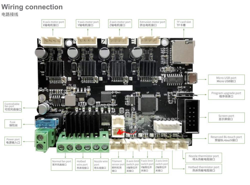

Petite question, suite évolution carte mère sur une ender 3, je me pose la question sur le branchement du ventilateur de la carte mère, il y a deux connecteurs 2 pins, 1 servant pour la tête et l'autre pour le ventilateur du boîtier. Sur les tutos,  le raccordement des ventilateurs ne sont pas trop détaillés.
Une personne ayant déjà fait cette évolution, pourrait elle me dire comment il a connecté les ventilateurs.

Pour le ventilateur de carte mère, il se branche  voir image et flêche. (k-fan2)
La prise juste au-dessus est pour le ventilateur de refroidissement (PWM) du filament K-fan1 , cable jaune et souvent bleu

Merci pour ta réponse, c'est bien comme cela que je l'avais branché, mais comme il ne tournait pas je pensais qu'il y avait un soucis. Sur ma X1, il tourne directement et n'est pas contrôlé avec le ventilateur de filament.

Il est indépendant de celui qui souffle sur le filament.
Il ne se déclenche que si la carte mère monte en température, il y a une sonde de température quelque part sur la CM.
Le seul qui tourne tout le temps est celui de refroidissement du radiateur de la "hotend" qui est branché sur les prises vertes (normal fan port sur le dessin).
Je l'entend de temps en temps.
