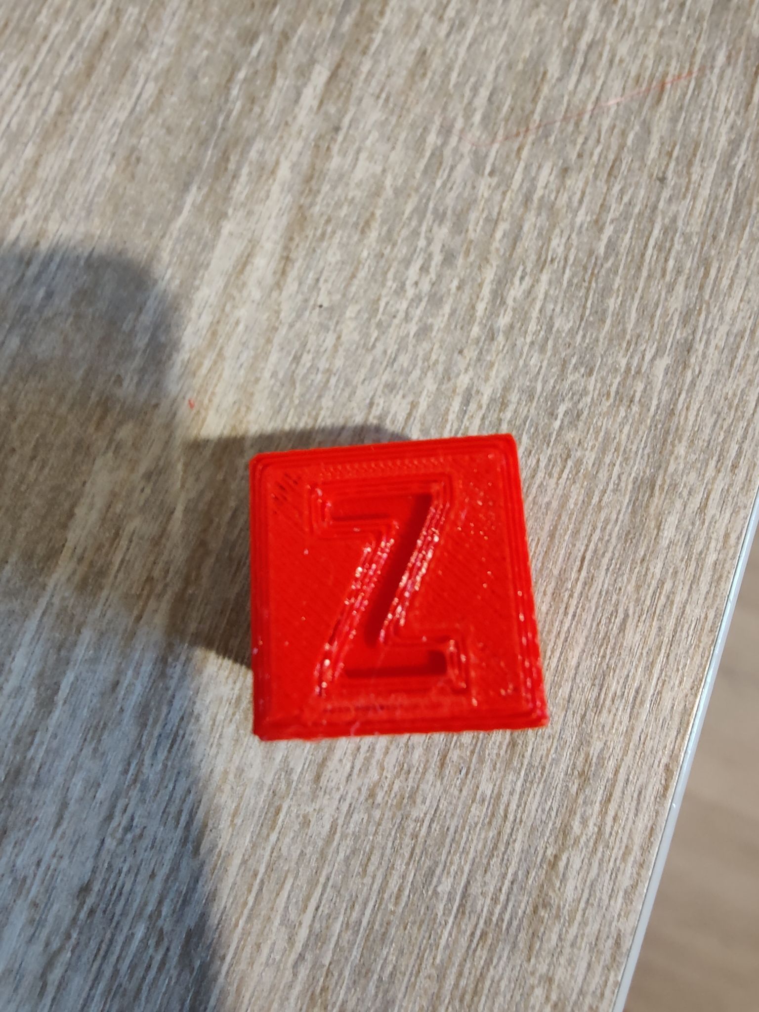

Bien le bonjour,
J'ai un soucis de couches en "pointillés"
Autant la premiere couche me semble bien, les autres aussi mais un moment ou un autre, bim une ligne en pointillés.
Est ce un pb de Z?
Ci-joint 2 screen du cube de base.
Merci les amis.
tu as des irrégularités qui font penser a un soucis d'extrusion. cela te le fait toujours a même hauteur ? ou cela varie d'un print a l'autre ?

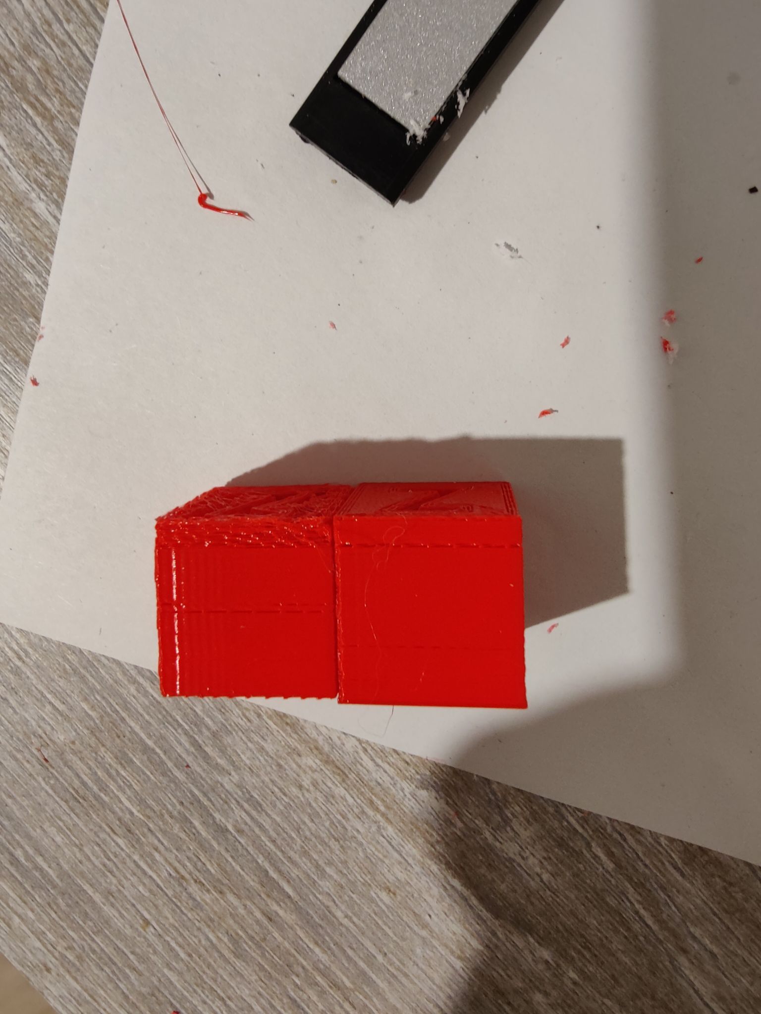

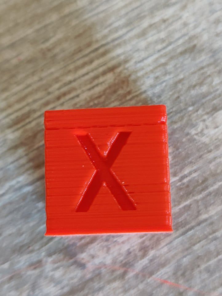

Même pas
C'est aléatoire. Je te joint 2 cube
(A gauche j'ai descendu la température en haut à 205)
J'ai la dernière couche qui est relativement moche.
Buse a descendre?
Merci
Cela peux venir de plusieurs chose, quels idée de chose a vérifier.
- Filament humide, cela peux parfois avoir des effet quelques peux semblable, ton filament est il cassant ?
- Calibration d'extrudeur, cela peux amener des irrégularité mais mais au vue du cube de gauche j'en doute ici car trop de variation.
- le PTFE interne abimer, si tu imprime du PETG le PFTE d'origine s'abime assez vite a 235-240°c ce qui peux conduire avec la chauffe de la tête a ce que le diamètre interne ce réduise ou le PTFE ce déforme et au fur et a mesure le filment passer de moins en moins bien car le filament force plus et résultat extrusion pourrie.
- cela pourrait aussi venir d'un driver défaillait sur le E qui ferait sauter des pas au moteur d'extrusion.

- Il ne casse pas, il a l'air comme si je venais de le recevoir
- Ca peut être intéressant de voir cette piste.
- Le PTFE je viens de l'enlever, j'avais l'impression que parfois, il faisait un énorme serrage du filament (parfois il m'est arrivé de devoir tirer comme un goret , avec le mode "out" pour le faire sortir parceque rien ne venait...
- Driver défaillant? C'est a dire?

Du coup je viens de faire les step a l'instant la.
1ere fois j'essaye avec le filament, rien ne coule malgres que la roue tourne.
J'en deduis qu'il était mal enfonce...
Seconde fois impec.
Marquage a 120, demande 100mm de filament. Me restais 20 a la fin.

donc si le test des step est bon la calibration n'est pas en cause, même si le flow demande a être ajuster cela ne peut dérivé autant.

J'ai testé un autre slicer
pareil a des endroits vraiment t'as du pontillés.
Aprés j'ai un bed mort, mais je voit que les 2,3 premiers contours, ne print pas de filament mais marque juste le bed
Or aprés, la couche est niquel, c'est carré, plat et puis on a des pontillés aléatoirement + la derniere couche on dirait qu'il manque de l'ecrasement.
Je me sert pas du bed automatique
Pour moi il est claire que tu as un soucis matériel non de soft ou Slicer ici.
Si ton PTFE interne a l'extrudeur est bon dans ta tête (buse et heatbreak bien assemblé avec PTFE bien insérer et en bonne état), si les steps/mm sont ok alors je vérifierais si il y a pas un soucis avec le driver a la limite. Sinon le levier de l'extrudeur pourrait commencer a casser a la base du roulement mais rien est sur ici non plus.

Du coup, j'ai refait des tests
Peut être que le ptfe interne ou le levier est HS
sur le cube de base, j'ai pu print facile 15 couches parfaite et les autres couches, friable, en pointillés.
J'ai commandé un nouveau extrudeur avec quelques pieces en métal
  • 2 weeks later...
Du coup pour tenir informer
J'ai changé totalement l'extrudeur par des choses en metal (levier, autre buse etc etc)
Et j'ai corrigé mon probléme de ligne.
Du coup résolus
