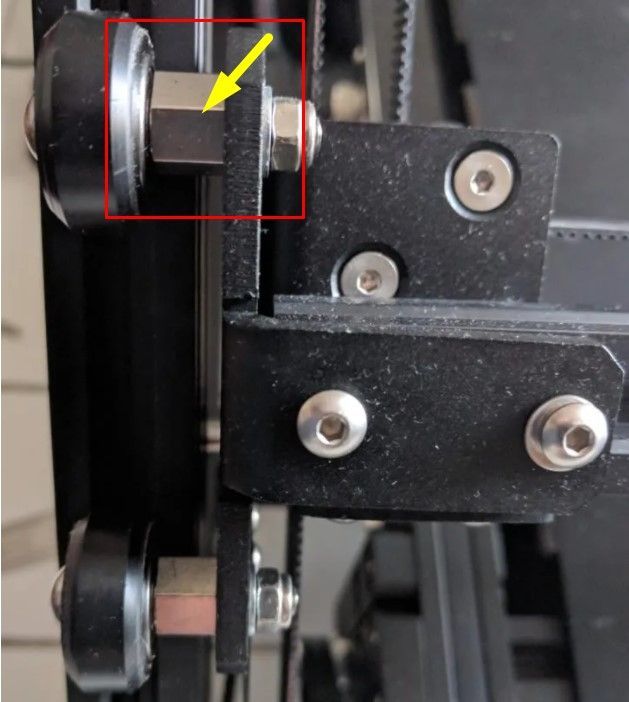

bernard68440 Posté(e) Février 27, 2022 Partager Posté(e) Février 27, 2022 Bonjour, je viens de recevoir la geeetech A30T je viens de finir de la monter tout va bien à part que la tête d'impression bouge d'avant en arrière, donc impossible de régler la table. est-ce un défaut constructeur ou y a t'il possibilité de réparer. merci de me répondre video tete 1.mp4 Lien vers le commentaire Partager sur d’autres sites More sharing options...
Lorenzo78 Posté(e) Février 27, 2022 Partager Posté(e) Février 27, 2022 Salut Il faut régler tes vis excentiques sur le rail ... Lien vers le commentaire Partager sur d’autres sites More sharing options...
bernard68440 Posté(e) Février 27, 2022 Auteur Partager Posté(e) Février 27, 2022 merci mais j'ai beau chercher pas de vis sur le rail en tout cas pas visibles merci encore Lien vers le commentaire Partager sur d’autres sites More sharing options...
Kalamiit Posté(e) Février 27, 2022 Partager Posté(e) Février 27, 2022 (modifié) Il y a deux galets au-dessus du rail et un seul en dessous, celui-ci est monté sur un boulon excentrique, il faut le serrer petit à petit jusqu'à ce que ça ne bouge plus (sauf dans le sens du rail évidement). Le bon réglage est celui qui empêche la tête de basculer mais qui laisse encore la possibilité de faire tourner les galets, à la main, difficilement et un à la fois. La tête doit circuler (à la main) sur le rail sans point dur. Voir les trois galets page 11 du manuel geeetech A30T (figure 5-7). Le boulon excentrique n'est pas visible sur cette photo puisqu'il est derrière et qu'on ne voit que l'avant... Modifié (le) Février 27, 2022 par Kalamiit 1 Lien vers le commentaire Partager sur d’autres sites More sharing options...
bernard68440 Posté(e) Février 27, 2022 Auteur Partager Posté(e) Février 27, 2022 merci la clé fournie avec la machine est carrément merdique demain je me trouverai des clé à pipe Lien vers le commentaire Partager sur d’autres sites More sharing options...
Kalamiit Posté(e) Février 27, 2022 Partager Posté(e) Février 27, 2022 (modifié) Il faut une clé plate pour faire tourner ce boulon, impossible d'y mettre une clé à pipe ! Ne dévisse pas les boulons à l'avant (pour ceux-là, effectivement, une clé à pipe conviendrait), ce sont ceux qui maintiennent les roulements Modifié (le) Février 27, 2022 par Kalamiit Lien vers le commentaire Partager sur d’autres sites More sharing options...
