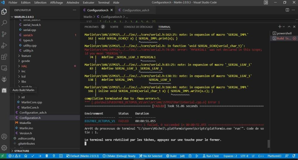

Débutant avec ces logiciels de configuration de Marlin je tente de compiler une version pré-configurée pour ma carte j'obtiens ces erreurs :
Merci pour votre aide

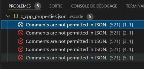

Le fichier c_cpp_properties.json situé dans le dossier  .vscode est malformé (parenthèse / accolade non «fermée» (à chaque { ou [ doit correspondre } ou ] ), chaque ligne se termine par une virgule ( , ) sauf la dernière d'un bloc, … ).
Mets le en pièce jointe si tu veux qu'on y jette un œil 😉

Je n'ai pas vu d'anomalie dans ton fichier .json 😞
Ferme VSC, supprime ce fichier .json du dossier .vscode et retente.

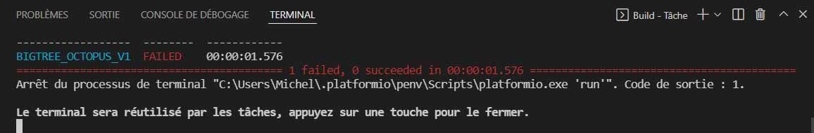

Voila les messages qui mettent fin à la compilation :

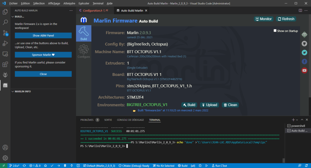

Alors, après nettoyage, installation VSCode (version system) et les plugins : platformio et Autobuild Marlin
Première compilation du firmware Marlin-2.0.9.3 sans rien modifier (mega2560 /Ramp1.4 ....)
La compilation aboutit, donc l'installation doit être OK !
Ensuite modifications (uniquement Environnement et Motherboard ) des fichiers platformio.ini et Configuration.h

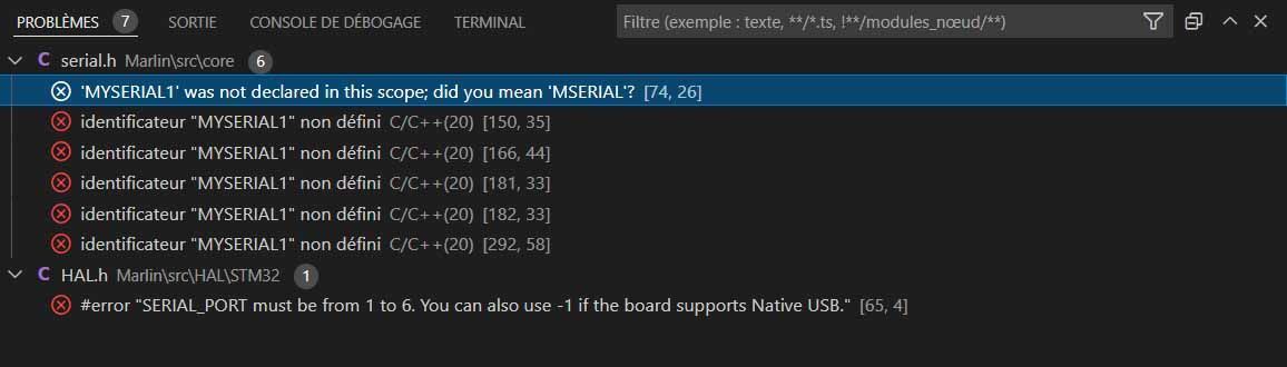

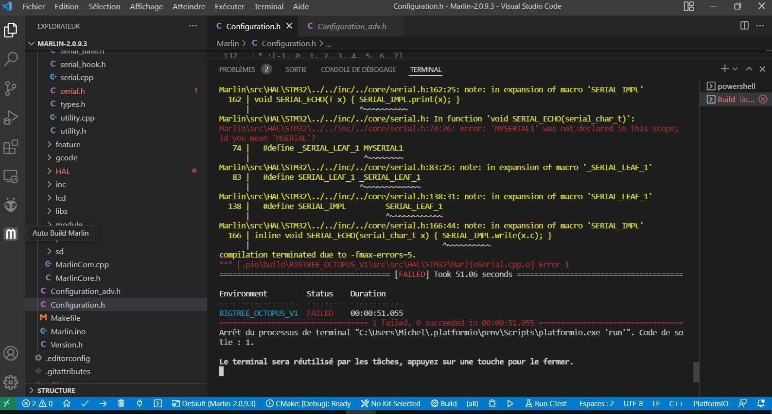

et là j'obtiens ces messages répétés plusieurs fois chaque :
Marlin\src\HAL\STM32\HAL.h:65:4: error: #error "SERIAL_PORT must be from 1 to 6. You can also use -1 if the board supports Native USB."
Marlin\src\HAL\STM32\../../inc/../HAL/./STM32/HAL.h:65:4: error: #error "SERIAL_PORT must be from 1 to 6. You can also use -1 if the board supports Native USB."
Marlin\src\HAL\STM32\../../inc/../core/serial.h:74:26: error: 'MYSERIAL1' was not declared in this scope; did you mean 'MSERIAL'?
*** [.pio\build\BIGTREE_OCTOPUS_V1\src\src\HAL\STM32\HAL.cpp.o] Error 1
Et ça se termine très mal :
Environment         Status    Duration
BIGTREE_OCTOPUS_V1  FAILED    00:00:50.128
================================= 1 failed, 0 succeeded in 00:00:50.128 =================================
Arrêt du processus de terminal "C:\Users\Michel\.platformio\penv\Scripts\platformio.exe 'run'". Code de sortie : 1.

pourquoi est-ce que tu n'utilises pas le configuration.h que tu a joint hier ?
lest différences ce sont au moins ces 3 lignes (111, 124, 132 dans le configuration.h d'origine)
ce qui correspond bien au message d'erreur. Le fichier d'origine modifié avec ces 3 lignes passe à la compilation.
#define SERIAL_PORT 1
#define BAUDRATE 115200
#define SERIAL_PORT_2 -1

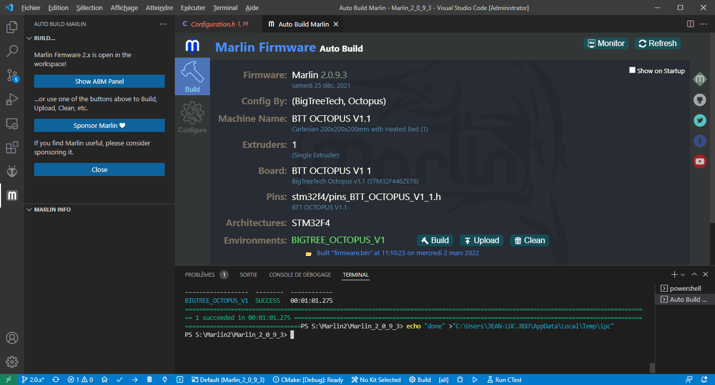

Bien vu !
BIGTREE_OCTOPUS_V1  SUCCESS   00:01:43.110
====================================== 1 succeeded in 00:01:43.110 ======================================
Je te remercie pour ton aide  savate, je vais enfin pouvoir avancer dans la configuration de ma machine en construction.
