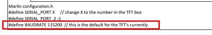

PierreG Posté(e) Mars 5, 2022 Partager Posté(e) Mars 5, 2022 Il y a 4 heures, Coilsconnection a dit : le probleme avec le FM de bigtreetech , une fois tout les composent installé , l'imprimante n'est pas reconnu ( imprimante non connectée ) C'est ce firmware que j'ai, sur l'écran et la carte mere (SKR 2), et pour que l'écran fonctionne il a fallu que je mette ceci : #define SERIAL_PORT 1 //Pour l'écran connecté au port #1 #define BAUDRATE 115200 // Même si BTT le recommande, 250 000 ne fonctionne pas très bien #define SERIAL_PORT_2 -1 // Pour le port USB de la carte branché à Octoprint #define BAUDRATE_2 115200 Mais j'avoue que j'ai galéré plusieurs jours avant de trouver !! 1 Lien vers le commentaire Partager sur d’autres sites More sharing options...

fran6p Posté(e) Mars 6, 2022 Partager Posté(e) Mars 6, 2022 (modifié) Il y a 21 heures, Coilsconnection a dit : 6000 c'est bcp Oui, 50/60 mm/s seraient déjà pas mal ( 50x60 (3000), 60x60 (3600)). BTT indique clairement la vitesse maximale de connexion avec leurs écrans TFT ( 115200 bauds) : J'ai ajouté RÉSOLU au titre de ton sujet. Modifié (le) Mars 6, 2022 par fran6p 1 Lien vers le commentaire Partager sur d’autres sites More sharing options...
