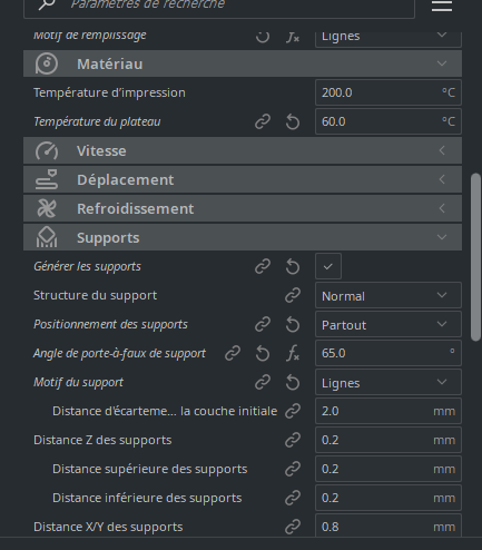

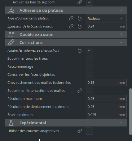

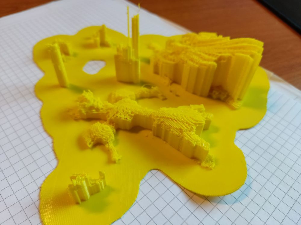

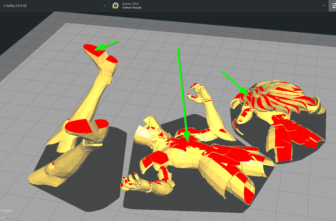

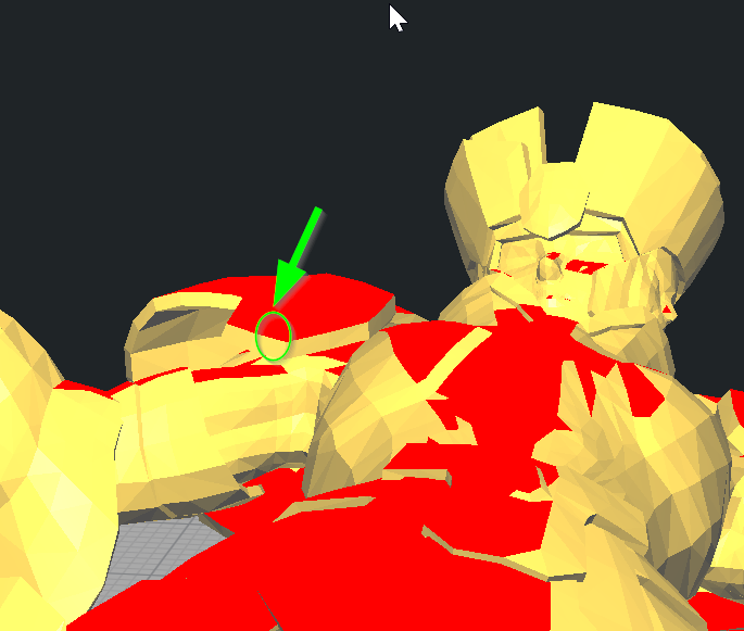

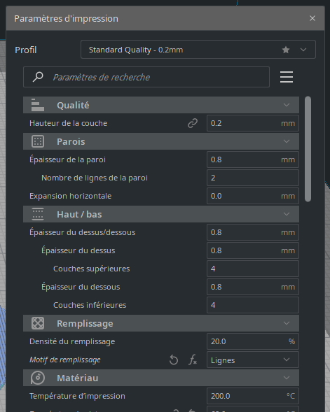

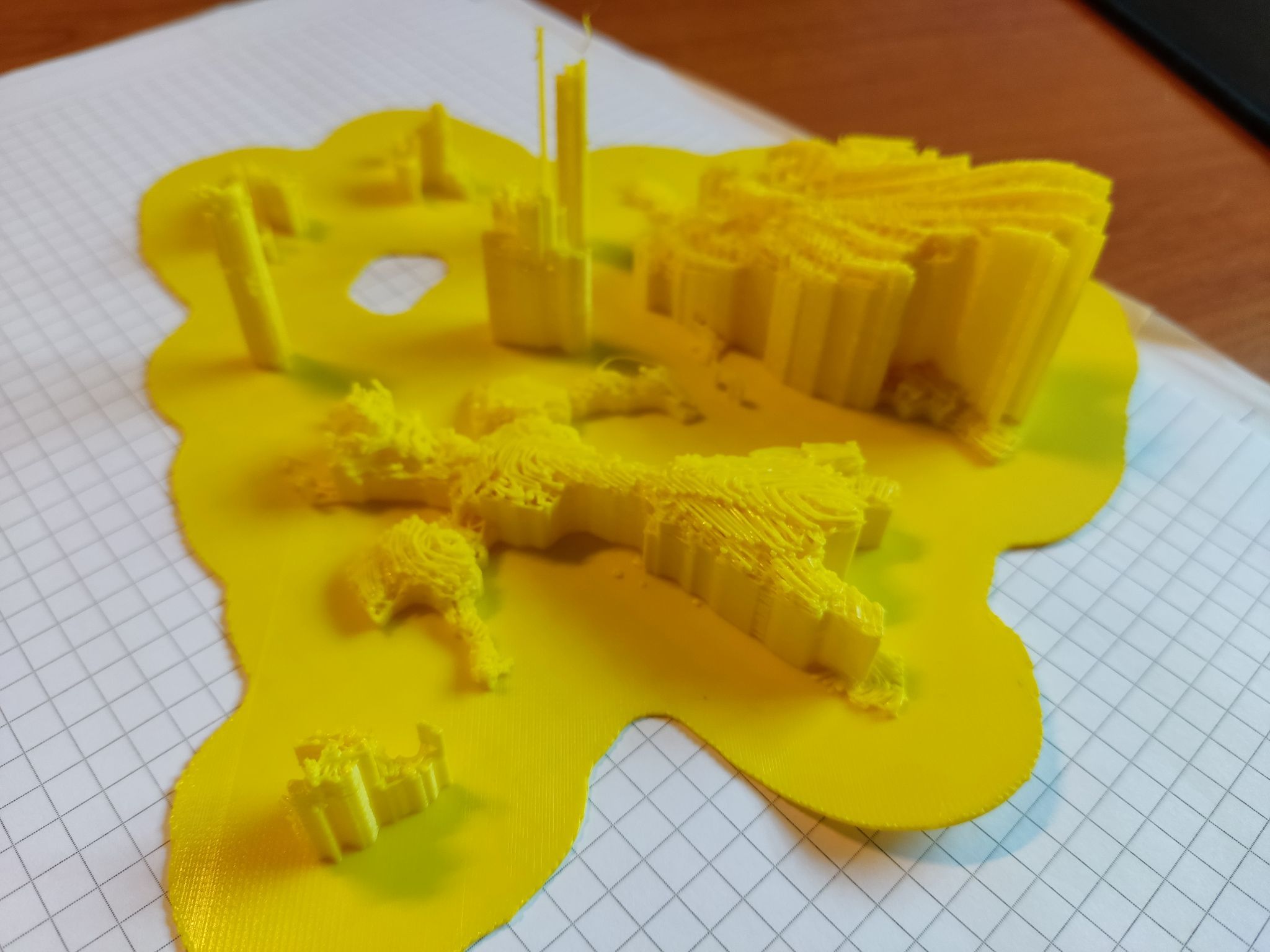

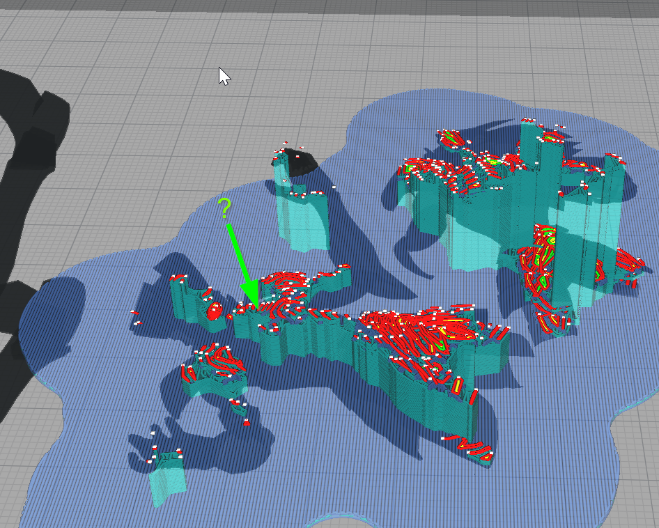

ppx32 Posté(e) Mars 3, 2022 Partager Posté(e) Mars 3, 2022 Bonjour, J'utilise CURA depuis 1 an et je pensais le maitriser jusqu'à arriver à 2 problèmes me bloquant l'impression qui sont - Le 1er où je ne sais pour quelle raison certaines faces du haut sont colorisés en rouge ... ?? Je ne sais pas quel paramètre à creer cela (voir 1e capture) - Mais surtout le 2e dans le rendu des impressions c'est pixelisé comme si il manquait la coque de l'objet voici les exemples liées qui finalement n'ont plus trop avoir avec le modèle 3D original.... > Dans la 3e capture le rendu qui est assez horrible ! A moins que cela soit un bug mais je pense que ce sont 2 paramètres à rétablir mais je ne sais pas lesquels. J'ai ajouté dans les captures suivant mes réglages CURA si cela peut vous aider. Merci de votre retour Lien vers le commentaire Partager sur d’autres sites More sharing options...
Savate Posté(e) Mars 3, 2022 Partager Posté(e) Mars 3, 2022 ça ressemble à des volumes sans aucun remplissage. Les paroi en rouge indiquent un problème de surface non imprimable, ce qui est logique si il n'y a pas de remplissage ... Lien vers le commentaire Partager sur d’autres sites More sharing options...
ppx32 Posté(e) Mars 3, 2022 Auteur Partager Posté(e) Mars 3, 2022 Cela viendrait donc du modèle initial ? Mais je ne comprends pas car il y a bien du remplissage dans la capture d'écran , non ? Comment corriger cela ? Lien vers le commentaire Partager sur d’autres sites More sharing options...
ppx32 Posté(e) Mars 3, 2022 Auteur Partager Posté(e) Mars 3, 2022 C'est bon trouvé ma solution !!! Ce sont des modèles découpés avec 3D Builder, il fallait juste que je clique sur réparation avant l'enregistrement. La récupération dans Cura est bonne maintenant merci quand meme 1 Lien vers le commentaire Partager sur d’autres sites More sharing options...
