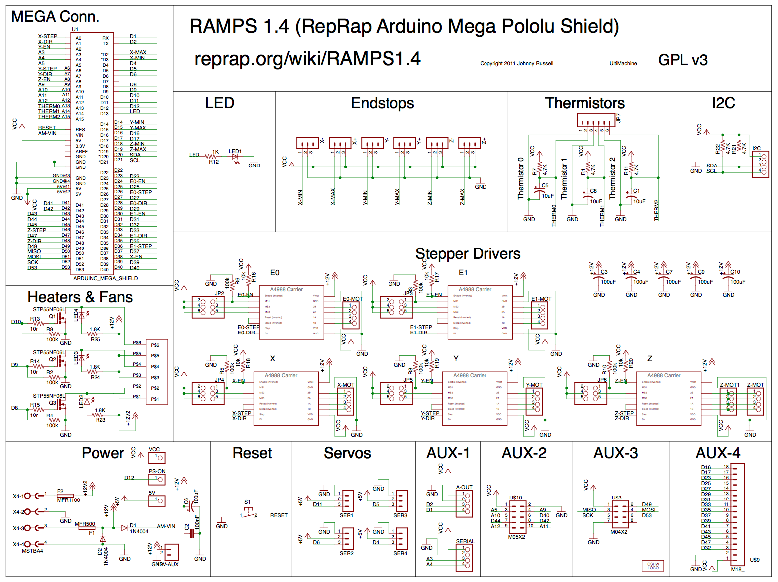

maxvi33 Posté(e) Mars 5, 2022 Partager Posté(e) Mars 5, 2022 Bonjour à tous, J'ai une carte ramps1.4 avec une arduino méga qui traine et j'aimerais piloter 2 moteurs. Pour le test, j'ai installé Marlin et fait tourner mes moteurs avec pronterface pour savoir si mes moteurs pouvaient tourner a la vitesse que je voulais Maintenant que je sais que mes moteurs tournent à la vitesse souhaité, j'aimerais écrire un petit soft directement avec arduino. Pour cela, je ne sais pas du tout comment faire tourner mes moteurs, savez vous comment je peux m'y prendre ou trouver des examples ? merci pour votre aide Lien vers le commentaire Partager sur d’autres sites More sharing options...
icare Posté(e) Mars 5, 2022 Partager Posté(e) Mars 5, 2022 (modifié) Bonjour, Si tu veux utiliser la RAMPS1.4 directement avec la carte Arduino Mega, il faut examiner le schéma et tu as toutes les informations. Par exemple : le driver E0 E0-EN en D24 E0-STEP en D26 E0-DIR en D28 Pour des exemples, il suffit de faire une recherche sur la toile avec ton "butineur favori" en cherchant "arduino A4988" Modifié (le) Mars 5, 2022 par icare 1 Lien vers le commentaire Partager sur d’autres sites More sharing options...
maxvi33 Posté(e) Mars 6, 2022 Auteur Partager Posté(e) Mars 6, 2022 Salut, Tout d'abord merci Icare! J'ai pu facilement trouver un code example sur internet, le modifier grâce à ton schéma pour faire tourner mon moteur Hélàs, le moteur tourne très peu vite.. j'ai essayé plusieurs morceaux de code, essayé de réduire le temps entre chaque step du moteur mais rien y fait.... J'ai reflash Marlin et avec pronterface, je retrouve une vitesse convenable Tu pense qu'il est preferable de piloter à mes souhaits le moteur grâce a des commandes GCODE ? Impossible de trouver sur internet de quoi augmenter la vitesse de mon NEMA en passant par arduino direct Lien vers le commentaire Partager sur d’autres sites More sharing options...
icare Posté(e) Mars 6, 2022 Partager Posté(e) Mars 6, 2022 Normalement, il n'y a aucune raison que cela ne fonctionne pas. Regarde la bibliothèque AccelSteper.https://www.arduino.cc/reference/en/libraries/accelstepper/ Lien vers le commentaire Partager sur d’autres sites More sharing options...
