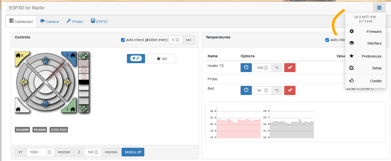

Le firmware ESP3D est compatible avec le module Mks-Wifi ou un module basé sur Esp8266 et communique bien avec le firmware Marlin. Il existe deux versions de ce firmware :
- La version V2.1 n'est pas compatible avec le protocole de transfert rapide de fichiers créé par Mks. Il est principalement utilisé pour disposer d'une interface web pour contrôler et superviser l'imprimante et les impressions en cours. Vous pouvez également utiliser son terminal intégré pour envoyer des commandes GCode.
- La version 3.0 est compatible avec le protocole de transfert de fichiers de Mks mais elle nécessite un écran avec une résolution minimale de 480x320 comme le Mks TFT35. Mais cela ne suffit pas et il faut aussi utiliser l'interface graphique LVGL de Mks qui implémente son protocole dans la gestion de l'écran.
Pour information, les imprimantes QQSPro et Q5 utilisent un écran TFT32 qui a une résolution de 320x240 et donc ceux-ci sont incompatibles avec l'utilisation de l'interface LVGL (Mks).
En conclusion, seule la version 2.1 est compatible avec nos écrans.

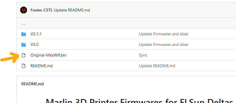

Tu peux aussi te servir du firmware d'origine pour reflasher le module Wifi. Il y a aussi eu une mise à jour du firmware Mks. Tu l'as aussi sur mon lien.
C'est  un petit peu plus long mais a fonctionne bien.

Oui, c'est bon mais pour la mise à jour du firmware wifi comme à l'origine il faut flasher complétement le Q5 avec le firmware FLSun et rajouter le firmware wifi renommé "MksWifi.bin"

Je l'utilse sur la SR et je n'ai pas vu de bug. Effectivement tu ne peux pas télécharger.
