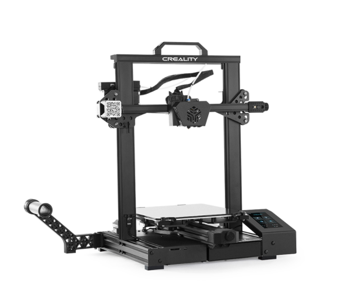

ludo06140 Posté(e) Mars 11, 2022 Posté(e) Mars 11, 2022 Bonsoir à tous, Dans un soucis de gain de place, quelqu'un a t il tenté de déporter l'écran de la CR6 SE, par exemple sur le haut de l'arche, un peu comme le support de bobine .... Merci
Titouvol Posté(e) Mars 13, 2022 Posté(e) Mars 13, 2022 Il va te falloir rallonger toutes les connexions ... Si ce ne sont que des câbles, ce sera relativement facile, des cosses ou de la soudure et l'entour est joué. Par contre si il y a des nappes ce sera plus compliqué. Par contre l'écran ne dépasse pas sur l'avant et ne semble pas déborder plus que l'extrémité de l'axe X ... Donc vas tu réellement gagner tant de place ?
fran6p Posté(e) Mars 13, 2022 Posté(e) Mars 13, 2022 Ça ne fait gagner au mieux qu'un centimètre sur la surface occupée. L'axe X étant muni d'un tendeur de courroie, sa vis de réglage externe est quasiment au même niveau que le bord externe de l'écran. Rallonger la nappe de l'écran risque en plus d'ajouter des perturbations (EMI), il faudra ou ajouter des ferrites ou blinder la nappe.
Kalamiit Posté(e) Mars 13, 2022 Posté(e) Mars 13, 2022 (modifié) Je ne crois pas non plus que ce soit une bonne idée... par contre tu pourrais le faire pivoter, sans toucher à la nappe : https://www.thingiverse.com/thing:4843678 il y a une heure, fran6p a dit : L'axe X étant muni d'un tendeur de courroie, sa vis de réglage externe est quasiment au même niveau que le bord externe de l'écran. Sur la mienne l'axe X dépasse de 2 cm à cause de ce tendeur Le 11/03/2022 at 19:29, ludo06140 a dit : CR6 SE, par exemple sur le haut de l'arche, un peu comme le support de bobine .... Tu es sur de parler de la CR6-SE ? Parce que le support bobine d'origine est latéral, clipsé sur la base, à gauche Modifié (le) Mars 13, 2022 par Kalamiit
ludo06140 Posté(e) Mars 14, 2022 Auteur Posté(e) Mars 14, 2022 merci pour vos réponses, je vais bien mesurer le gain du coup, et peut être opter pour le pivotement .... bonne journée
