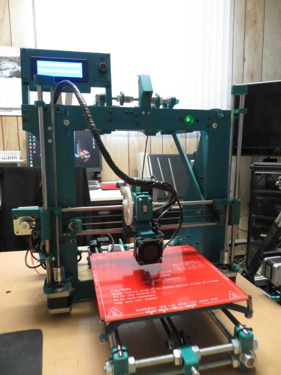

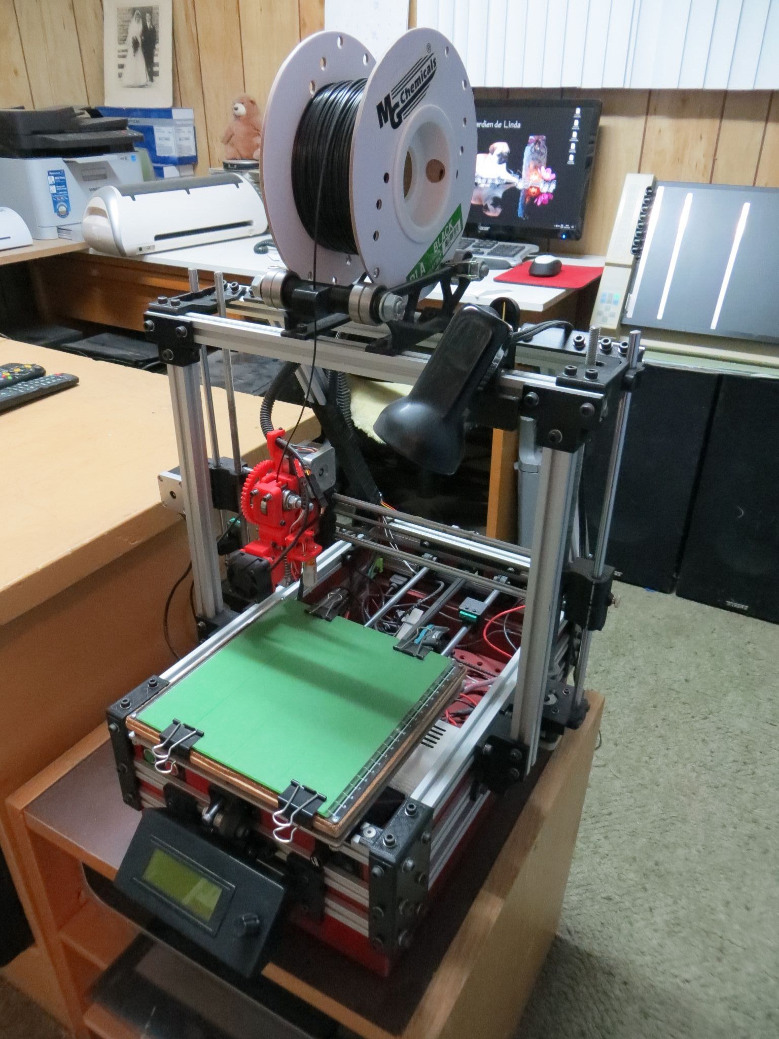

J'ai deux imprimantes 3D, sur le modèle Mendel Prusa que j'ai construit il y a plusieurs années.
La première: Le montage s'était bien déroulé. La configuration avec Arduino et Marlin, ça c'était un cauchemar terrible.
J'avais réussi a configurer mes imprimantes avec la méthode "essai erreur"  avec beaucoup beaucoup de temps et de désespoir.
Depuis une semaine, tout va mal. La première imprimante ne fonctionne plus. elle tombe sur pause et pas moyen d'Imprimer. Pourtant elle fonctionnait très bien.
J'ai un doute que c'est le lit chauffant qui cause problème, parce qu'il est non vu dans dans Repetier et qu'elle fois il apparait tout bonnement.
Je vais changer le lit et la thermistance (que je n'ai pas en main pour l'instant)
La deuxième: Cette dernière (la verte) a tout bonnement passer au feu. Un des contrôles moteur a brulé et fondu. Avant , elle fonctionnait très bien aussi.
Donc j'ai remplacer la Ramp 1.4 et la mega 2560 qui était tout neuf dans sa boite.
1-Tout est rebrancher, pas feu et pas de boucane (un bon début)
2-Par contre si je garde mon écran LCD branché, j'ai un bruit strident constant.

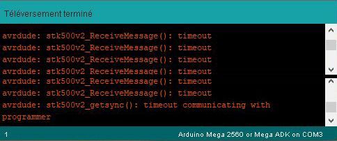

3-La ou ça se complique, c'est de programmer et téléverser "Marlin" dans la mega 2560, Je suis nul pour programmer et je suis entièrement perdu.
4-Le fichier Marlin  que j'ai téléverser avec Arduino (1.0.5 r2) était celui qui était dans l'imprimante avant qu'elle passe au feu, d'ailleurs c'est le même fichier qui est dans la première imprimante aussi.
5-Donc j'ai téléverser le fichier Marlin que j'avai avec l'Arduino 1.0.5 r2, mais ça fonctionne pas.
J'ai des message lors du téléversement :

Le problème, elle fonctionnait avant que la carte 2560 saute, J'ai toujours le firmeware que j'avais sur cette imprimante, mais il semble qu'Il est dessuait et non reconnu par Arduino.
C'est que ça complique, J'ai essayé plusieurs fois et ça fonctionne pas (Je suis nul en configuration)
