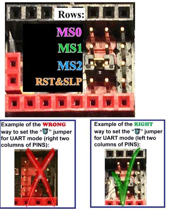

pommeverte Posté(e) Mars 19, 2022 Partager Posté(e) Mars 19, 2022 (modifié) Si ils sont inefficaces, c'est qu'ils ne sont pas branchés sur le bon connecteur. Pour le valider, il suffit d'envoyer un M119 sans appuyer/ en appuyant sur le détecteur pour voir si il passe de "open" à "triggered". EDIT: tes fichiers de config correspondent à des drivers en mode UART. es-tu sûr qu'ils sont configurés en mode UART? as-tu positionné les cavaliers de la carte correctement? Citation Je viens de voir que le problème de reset peut être dû à un mauvais câblage de l'écran (voir ici). Sinon, je joints les fichiers de config que tu peux tester avec les sources stables de Marlin V2.0.9.3. Attention, pour les compiler, il faut choisir le bon environnement (dépend du microcontrôleur de la carte), à priori BIGTREE_SKR_2_F429. Configuration_adv.h Configuration.h Modifié (le) Mars 19, 2022 par pommeverte Lien vers le commentaire Partager sur d’autres sites More sharing options...
jbmur Posté(e) Mars 19, 2022 Auteur Partager Posté(e) Mars 19, 2022 (modifié) merci je vais tester. Bon pas de différence avec ce firmware. Mais j'ai fini par trouver . J'ai modifier les X,Y,Z min_endstop_inverting en true. Je suis étonné car il me semble que je l'avais déjà fait . Maintenant ce sont les sondes de température qui sont déreglé de 10° . Ce n'est qu'un détails . je vais modifier le chiffre de 1 a 5 pour voir. Merci a POMMEVERTE pour sa volonté de dépanner . Modifié (le) Mars 19, 2022 par jbmur Lien vers le commentaire Partager sur d’autres sites More sharing options...
