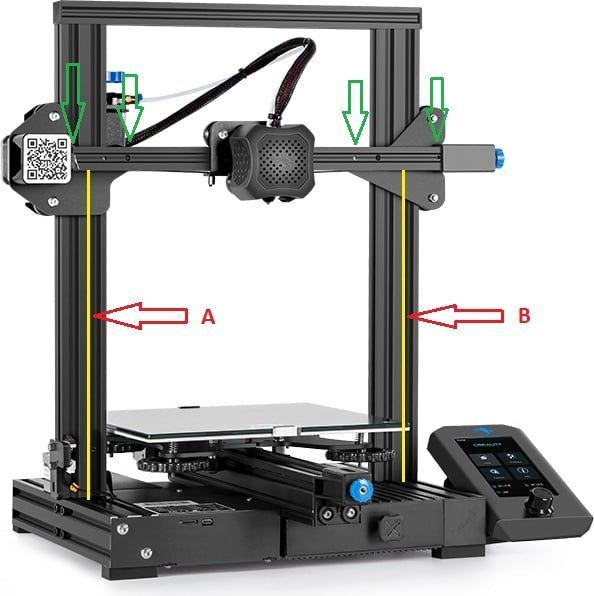

Je t'invite fortement a lire les tutos section creality du forum, concernant l'extrusion et le montage cela s'applique a tous les types de ender 3.
Il faut également bien contrôler l'équerrage:
La distance entre le point A et le point B doivent être identiques, les flèches vertes montrent les vis sur lesquelles on peut jouer pour mettre d'équerre en plus des excentriques
Il y a 5 heures, Idealnight a dit :
Merci beaucoup
