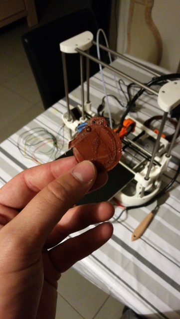

Lors de la première impression du médaillon, bruit important et impression ratée.

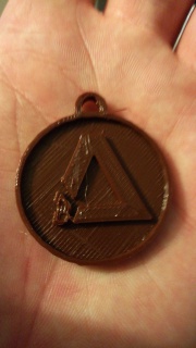

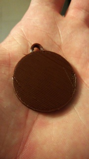

Après cette réparation (en attente de neuf), j'ai relancé l'impression du médaillon, qui à donné cela:
Cette fois, problème sur l'axe Z.
Après vérification (ressort, écrous, usinage des pièces, nettoyage et graissage, équairrage de l'ensemble), pas de mieux malheureusement.
La problématique provient du côté droit de l'imprimante (côté sans moteur d'axe X) : il semblerait que le poids du moteur à gauche permette la bonne retombée. Le manque de poids à droite fait descendre l'ensemble sur l'axe Z par "paliers" (il ne descends pas progressivement mais chute par paliers).
Ai-je oublié une petite vérification à ma checklist ci-dessus? Y-a-t'il une petite astuce?
Afin de pouvoir continuer, j'ai utilisé une astuce du forum (et placé des élastique pour permettre un "lien" plus solide entre le chariot droit et l'anti-wooble).
Du coup, nouvelle impression du médaillon, avec un meilleur rendu (mais toujours quelques défauts).

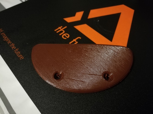

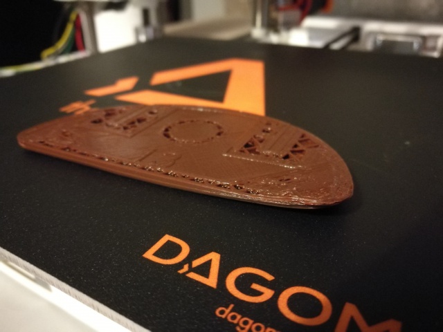

J'ai par la suite lancé l'impression de la fixation haute de l'imprimante (via les fichiers disponibles sur le site de Dagoma).
L'impression se passe globalement bien, mais je l'ai arrêtée en cours à la suite d'un décollement du côté droit.
La première couche semble pour autant relativement correcte.
Dois-je diminuer légèrement l'offset (il est actuellement réglé dans Cura à 0.2mm, à 0.0mm la couche était trop écrasée) pour corriger ce problème ou cela peut il être lié à la problématique de l'axe Z?

2:écrase un peu plus ta première couche (décollement de pièce) (qualité)
3: dégraisse bien ton support... pas de trace de doigt " gras " (décollement de pièce)
4:rajoute "Amélioration de la surface d’adhésion "  (décollement de pièce)

2°) J'ai eu un soucis de première couche qui m'a poussé à remonter l'ensemble. C'est corrigé (l'une des vis du plateau était trop peu serrée par rapport aux autres, le plateau avait donc une légère déformation qui faisait une couche très fine à l'avant gauche du plateau et une couche normale aux autres parties).
3°) C'est noté pour le dégraissage, c'est sûrement cette partie qui aura valu le décollement vu que je n'y avait prêté aucune attention.
4°) C'est fait, et la pièce est sortie parfaitement du coup.

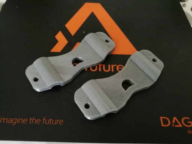

5°) L'impression de la fixation haute que je viens de réaliser a été faite en octofiber argent, avec succès. Je n'ai pas encore de buse bouchée, et pour le moment je touche du bois!

Du coup, j'ai recommencé l'impression de renforts que @Dal a partagé sur le forum, le résultat me parait plutôt satisfaisant pour des premières impressions!
