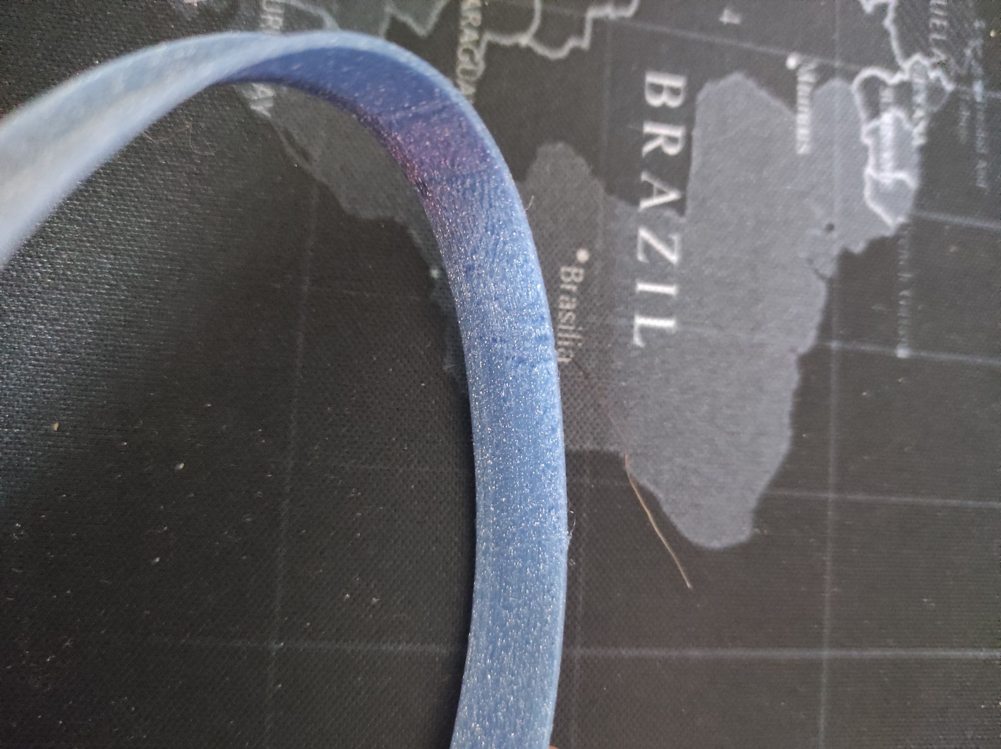

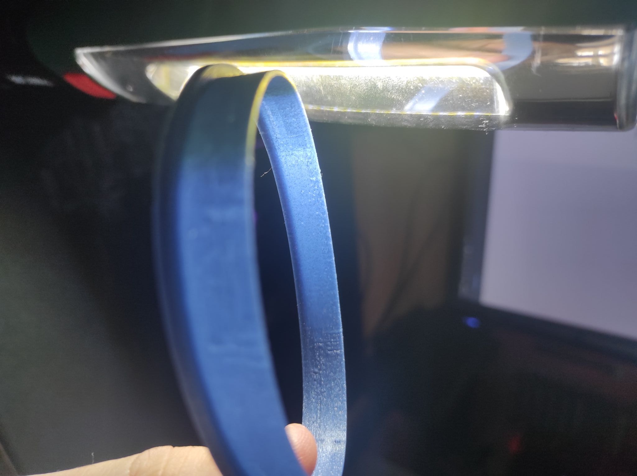

Stryken Posté(e) Mars 20, 2022 Posté(e) Mars 20, 2022 Bonjour, j'aimerai savoir comment résoudre un problème je suis avec une ender 3 je lance mon impression, un contour d'emporte-pièces simple voir photo j'ai un défaut a l'intérieur et un peu extérieur mon impression et comme rappeuses je ne sais pas de quoi cela provient j'ai tente de régler mon axe x/y rien n'y fait j'ai essayer avec diffèrent fichiers de découpoir que j'ai tester sur mes deux autres ender 3 pas de souci j'ai un souci bien cibler que sur cet machine il y a 2 minutes, Stryken a dit : Bonjour, j'aimerai savoir comment résoudre un problème je suis avec une ender 3 je lance mon impression, un contour d'emporte-pièces simple voir photo j'ai un défaut a l'intérieur et un peu extérieur mon impression et comme rappeuses je ne sais pas de quoi cela provient j'ai tente de régler mon axe x/y rien n'y fait j'ai essayer avec diffèrent fichiers de découpoir que j'ai tester sur mes deux autres ender 3 pas de souci j'ai un souci bien cibler que sur cet machine J'ai oublier de préciser que j'ai tester avec d'autres filaments même résultat

Stryken Posté(e) Mars 20, 2022 Auteur Posté(e) Mars 20, 2022 il y a 8 minutes, Lorenzo78 a dit : Salut, Si tu ne rencontres pas ce problème sur tes autres imprimantes, as-tu vérifié que leurs paramètres sont identiques ? sont-elles équipées de la même façon ? Ventilation ? Salut Lorenzo oui ce sont les paramètres identiques oui de la même rien de différent ventilation pareil je me pose la question actuellement ci je n'ia pas un point dur qui et apparu et qui me créer ce défaut il y a 50 minutes, Kalamiit a dit : En plus : as tu essayé le même filament sur les autres ? oui je vient de test le même filament sur les autre et Nikel tout marche correctement

Stryken Posté(e) Mars 20, 2022 Auteur Posté(e) Mars 20, 2022 Il y a 5 heures, PPAC a dit : Salutation ! J'ai rencontré se genre de défaut (sur certaine zone) pour certaine impression si ma ventilation n’était pas correctement ajusté (trop faible). (mais comme je n'ai pas une ender ... je parle (encore, mon habitude) sans savoir. ) Re, tous le monde j'ai bien vérifier ma ventilation pas de problème non plus a ce niveau je vais tenter une impression a 205 degré voir je suis actuellement a 200 j'ai remarque d'ailleurs un point dur sur mon axe x car j'ai remarque que de la laque c'était déposer dessus et cela freiner mon axe j'ai re tenter une impression le résultat et meilleur effectivement mais pas a 100% je commencer a penser sérieusement que j'ai un réglages qui n'est pas bon peut être sur mon axe y ou z ...
