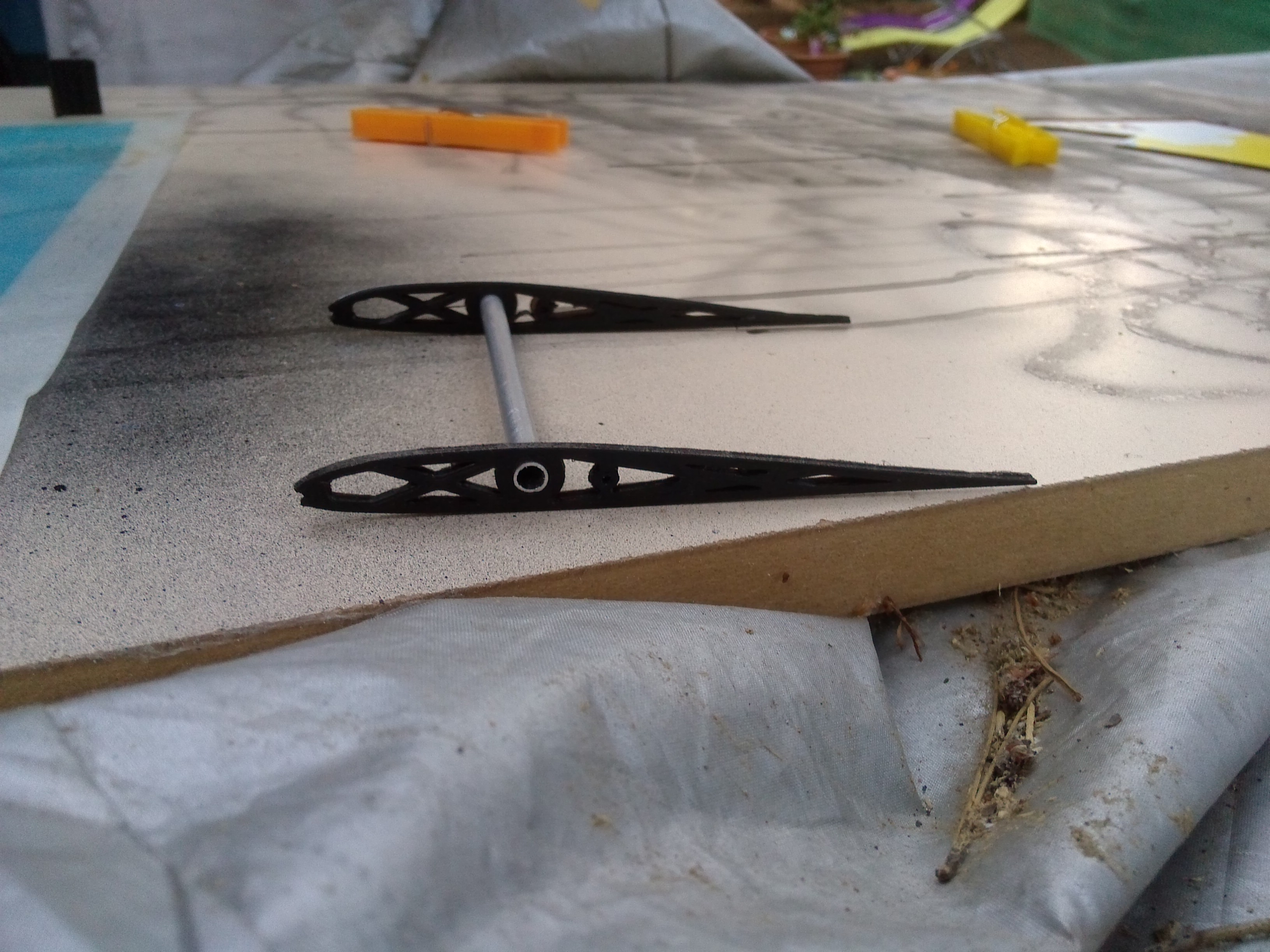

t-maxx006 Posté(e) Septembre 3, 2016 Partager Posté(e) Septembre 3, 2016 salut à tous, voila cette aprem je bricolé un peu, et je me suis dis plutôt que de galérer à decouper des nervures dans du balsa, pourquoi pas les imprimer, ci tôt dit ci tôt fait, c'est plutôt pas mal et assez rigide. actuellement elle sont en PLA, je vais tester en PET glass pour voir si il y a plus de rigidité Lien vers le commentaire Partager sur d’autres sites More sharing options...
Motard Geek Posté(e) Septembre 3, 2016 Partager Posté(e) Septembre 3, 2016 Et niveau poids par rapport au balsa ? Lien vers le commentaire Partager sur d’autres sites More sharing options...

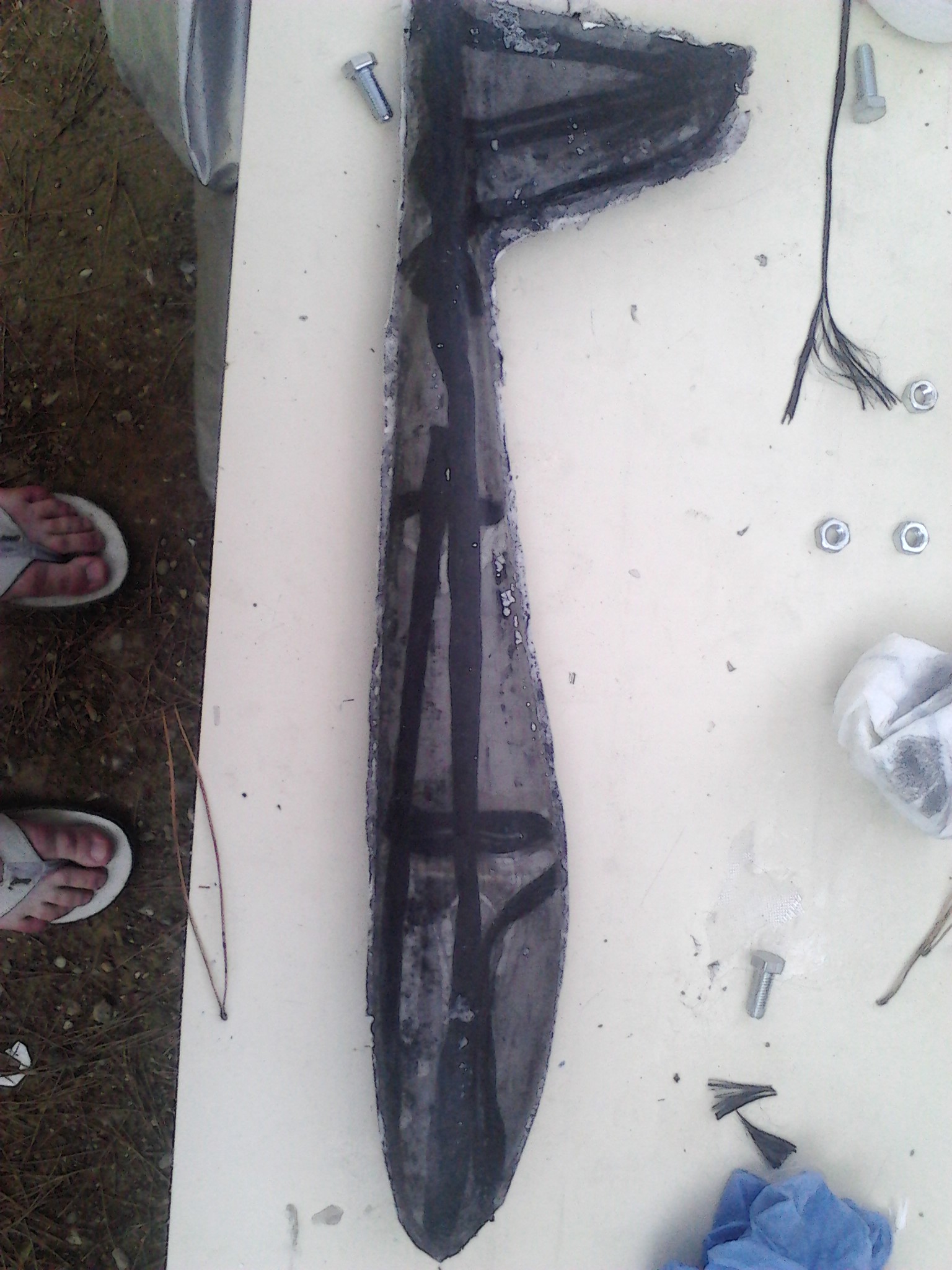

t-maxx006 Posté(e) Septembre 3, 2016 Auteur Partager Posté(e) Septembre 3, 2016 je n'en sais rien ^^ par contre c'est vachement plus résistant que le balsa. le projet future serait de faire un mini racer de 700mm d'envergure en ailes creuses et coffrées balsa ou fibre de 80g. j'ai fais un moule du mini fox de multiplexe, pas le plus aérodynamique des avions, mais carrément craquant . Lien vers le commentaire Partager sur d’autres sites More sharing options...
