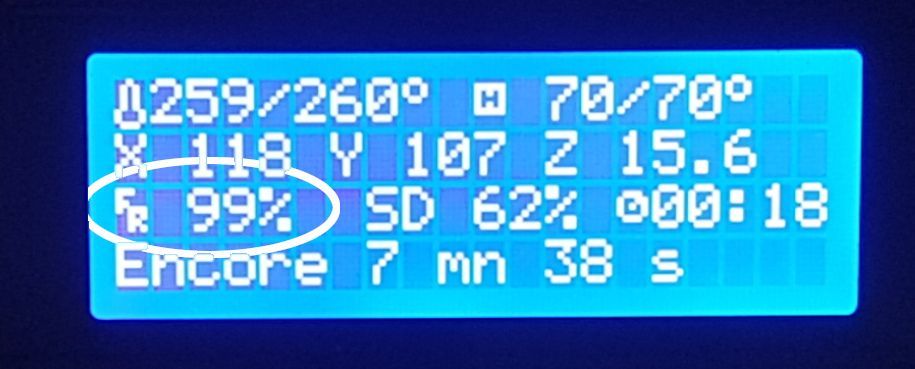

Bonjour à toutes et tous,
Je n'ai pas trouvé sur les forums la signification de l'affichage F/R 99%
Merci pour votre aide.

C'est le "Feedrate Pourcentage"
 M220: Set Feedrate Percentage
Citation
speed percentage factor, aka “Feed Rate”
Donc c'est (google traduction)
le ' facteur de pourcentage de vitesse, alias "Feed Rate" '
Il s'applique sur l'ensemble des mouvements demandé lors d'une impression et se modifie soit par rotation de la molette ( sans aller dans un sous menu mais en restant sur l’écran principale) soit via la commande g-code cité soit éventuellement dans un sous menu "Tune" c'est (il me semble )"Speed" https://marlinfw.org/docs/features/lcd_menu.html#tune (mais je ne passe jamais par le sous menu ...)

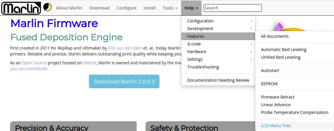

Sinon, comment tu as fait pour trouver cette précieuse information ?
A force de traîner sur le forum et d'avoir pris le temps d'explorer un grand nombre de pages (via le menu du site) sur https://marlinfw.org/
