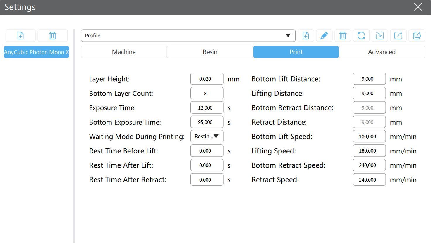

salomon Posté(e) Avril 6, 2022 Partager Posté(e) Avril 6, 2022 Bonjour, est ce que ces réglages sont bien pour la résine d'Anycubic gris, est il aussi important de régler le temps d'exposition sur l'imprimante? Merci de vos conseils. Lien vers le commentaire Partager sur d’autres sites More sharing options...
PPAC Posté(e) Avril 7, 2022 Partager Posté(e) Avril 7, 2022 (modifié) Salutation ! (je parle sans vraiment savoir car je débute avec une imprimante résine qui n'est pas le même model.) Si tu a bien une "Photon mono X" là tu semble avoir des temps d'exposition bien trop long si je prend comme valeur de référence https://www.anycubic.com/blogs/news/resin-settings-for-anycubic-3d-printers . Mais il faut bien noter que sur l a mono X il y a (il me semble) dans un des menu sur l'imprimante une puissance d'exposition en % a prendre en compte. et il existe plusieurs type de résine Anycubic ( "Basic" , "Plant-Based" , "WaterWashable", ...) il faut aussi noter que la température de la résine peut influencer. ( de même que si elle se trouve a la limite ou a dépassé sa date d'utilisation recommandé.) Et là il te faudra faire des essais pour affiner les valeurs de duré d'exposition ( https://3dprinterly.com/how-to-calibrate-resin-3d-prints-testing-for-resin-exposure/ ) avec par exemple un model du genre https://cults3d.com/fr/modèle-3d/outil/rerf-r_e_r_f-for-anycubic-monox et apprendre a en analyser le résultat Citation Et des vidéos ( en anglais ... vive les sous titre automatique) sur le sujet Citation Il y a 3 heures, salomon a dit : est il aussi important de régler le temps d'exposition sur l'imprimante? Normalement, si tu fait cela via l’écran de l'imprimante, c'est pour forcer / redéfinir les durées d'exposition et ne pas respecter les durées définie dans le fichier. ( cela permet de ne pas retrancher un fichier si tu connais déjà les (ou si tu veux tester avec d'autre valeur de) durées d'exposition a utiliser ... ) Modifié (le) Avril 7, 2022 par PPAC Lien vers le commentaire Partager sur d’autres sites More sharing options...

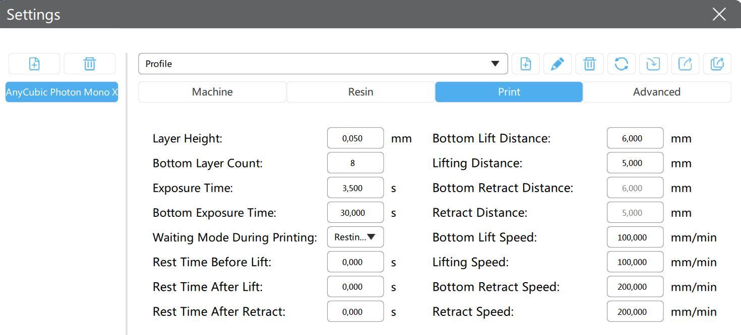

salomon Posté(e) Avril 7, 2022 Auteur Partager Posté(e) Avril 7, 2022 Pas évident d'imprimer correctement, suite à tes liens, j'ai mis ces réglage en espérant que c'est bon. Lien vers le commentaire Partager sur d’autres sites More sharing options...

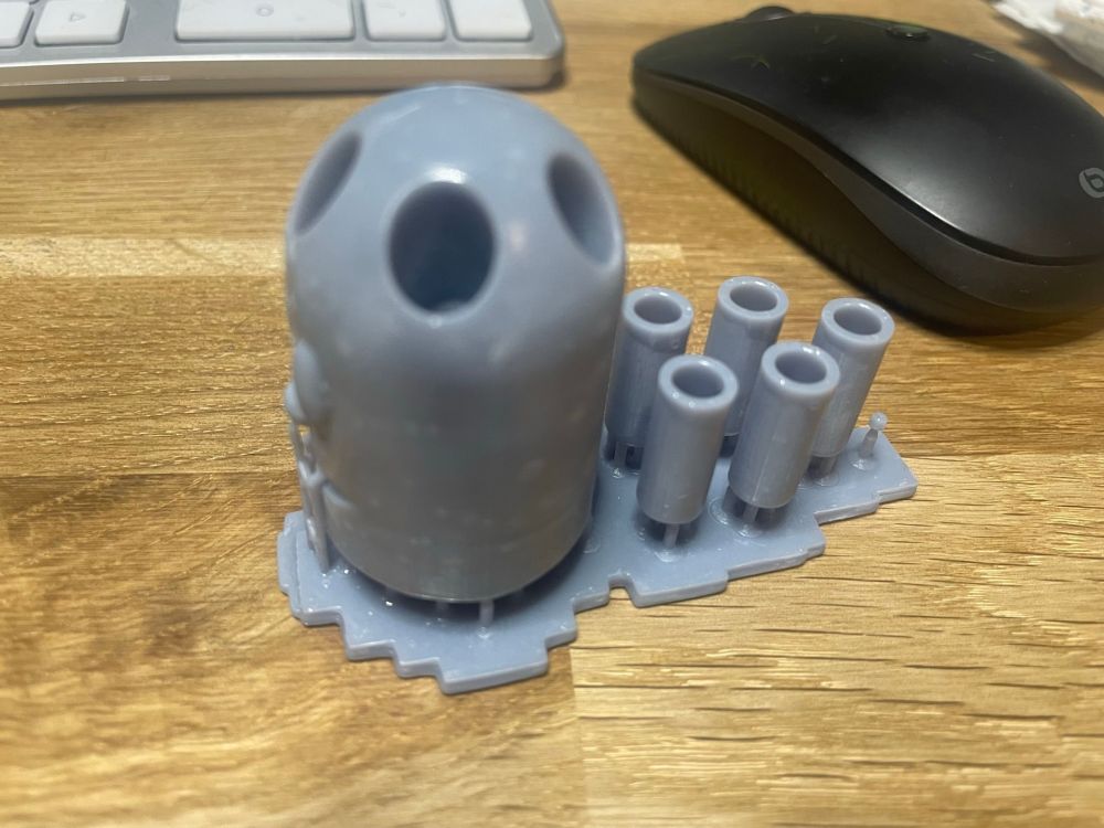

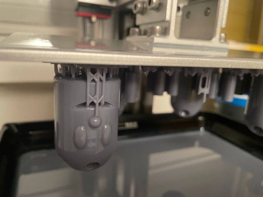

salomon Posté(e) Avril 7, 2022 Auteur Partager Posté(e) Avril 7, 2022 ça sort plutôt bien, alors je dois encore peaufiner les réglages, mais ça avance. 1 Lien vers le commentaire Partager sur d’autres sites More sharing options...
